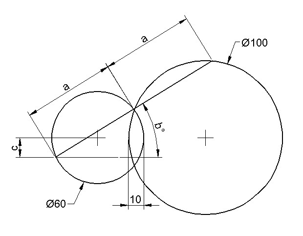

发表于 2008-11-13 21:49:54 | 显示全部楼层 |阅读模式 来自: 中国台湾

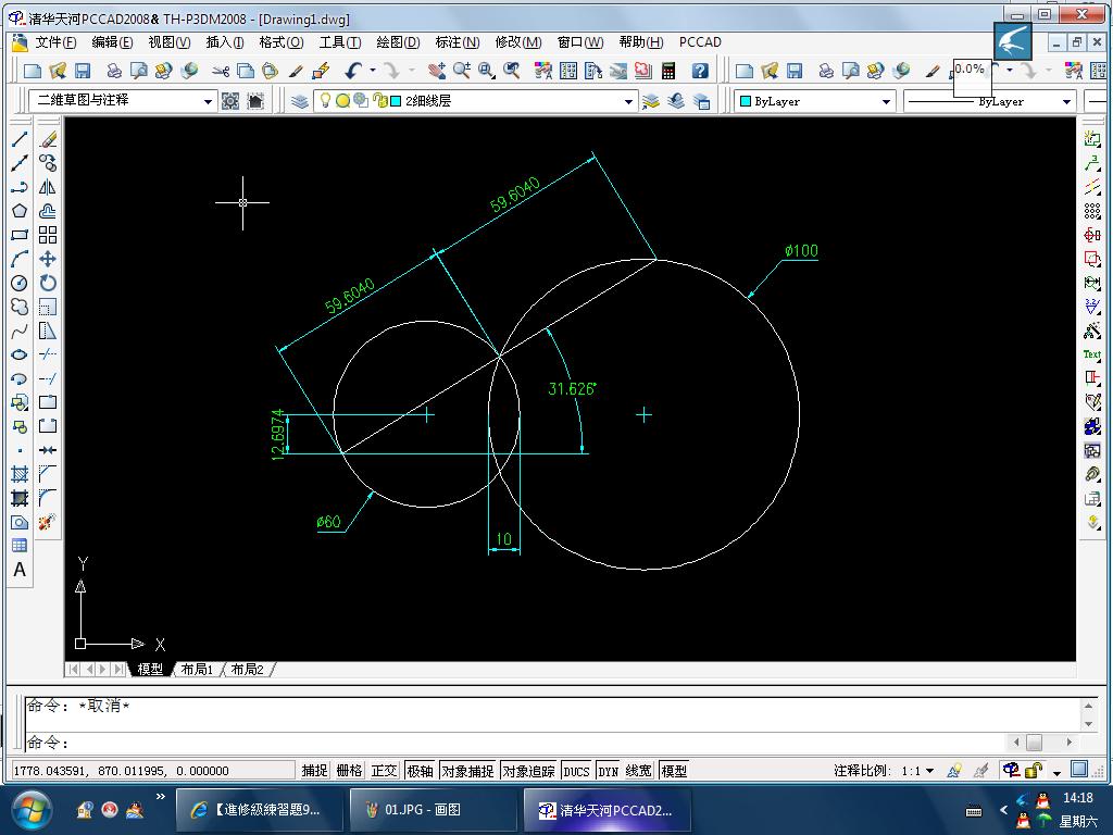

1. a 之長度為何?
! q4 E1 q2 K- d4 u7 M1 V, B    (A) 59.6004   (B) 59.6040   (C) 59.6400
! C8 o' U* `' Z2 M1 R" J/ Z. |9 |2. b 之角度值為何?
! K8 Y. C3 d, J( p    (A) 31.266°   (B) 31.626°   (C) 31.662°# B5 E7 O# {5 b. I5 q, R' C
3. c 之距離為何?
& o; Z3 D# x% x% u# V    (a) 12.6497   (b) 12.9794   (c) 12.6974
: X. L! n2 j: Y2 z  @7 d" K

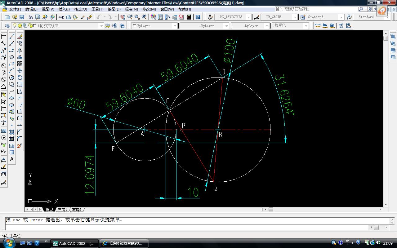

发表于 2008-11-14 20:59:27 | 显示全部楼层 来自: 中国江苏苏州

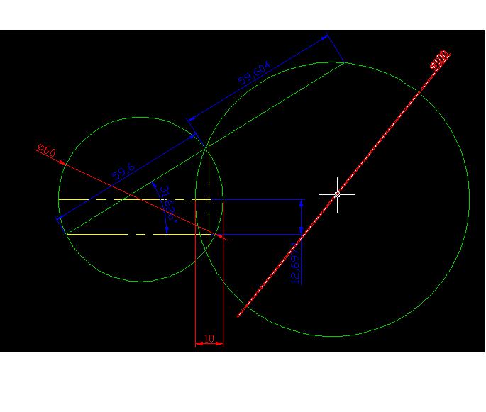

练习做好了。: A5 v: ?+ y$ r
1、作圆A和圆B。0 q- |  c: B2 a* y* |6 N
2、连接两圆交点C和两圆心AB连线之中点P,并延长交圆B于Q点。  e$ B1 X3 Z5 d$ W! b$ h
3、连接QB并延长交圆B于D点。8 z& G" E/ J6 y) m
4、连接DC并延长交圆B于E点。
. R$ H: o  I; d& }

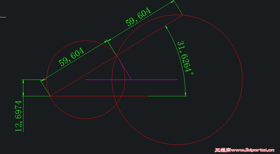

发表于 2008-11-16 17:33:40 | 显示全部楼层 来自: 中国浙江杭州
做了,练习。

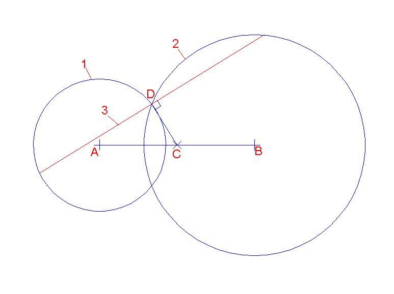

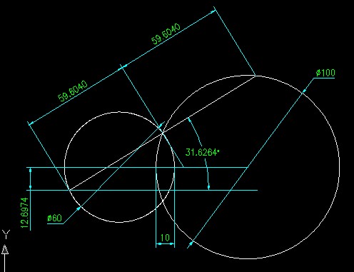

 楼主| 发表于 2008-11-17 21:30:30 | 显示全部楼层 来自: 中国台湾
1. 作R15之#1圓
1 p' Y% I) r& A! c2 x2. 作R30之#2圓
% P4 H7 S9 v+ K5 g7 a  A$ {3. 以LINE →1'st=#1圓之圓心A  2'nd=#2圓之圓心B →作AB線3 Q" c" p* l8 k( \
4. 以LINE →1'st=AB之中點C  2'nd=D →作斜線CD
9 Q, ?2 @' u3 z6 e% A4 @* L6 m5. 過D作CD之垂直線#3
8 j1 k8 x# w( a' g: E' C" K+ G, g+ g6 E

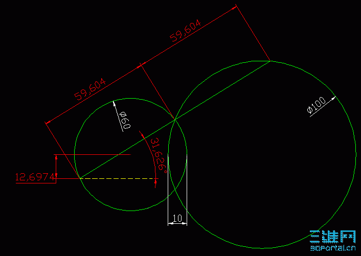

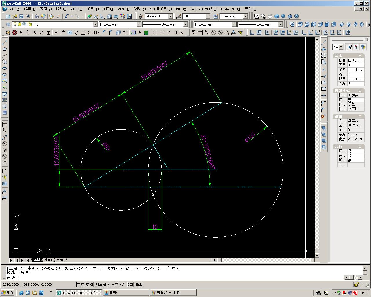

发表于 2008-11-18 19:17:54 | 显示全部楼层 来自: 中国江苏南京
90.JPG 好久没来玩了!今天来玩一把!
7 z4 D8 W6 d8 c  K' K* |$ k. H9 _. S# H; ?
[ 本帖最后由 JSKSGS 于 2008-11-18 19:19 编辑 ]
90.dwg
46.37 KB, 阅读权限: 110, 下载次数: 1

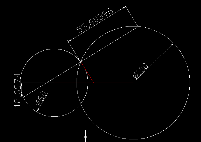

发表于 2009-1-31 14:16:31 | 显示全部楼层 来自: 中国上海
答案:B、B、C& D( V- C+ h' y6 q
2005llnn + 5 很好

发表于 2009-2-4 22:39:56 | 显示全部楼层 来自: 中国陕西西安

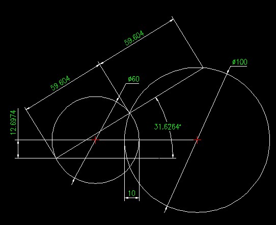

这样做的理论依据是什么?
发表于 2009-2-7 20:30:21 | 显示全部楼层 来自: 中国山东泰安
( f& |- j$ J" N: f: R两个相交圆的圆心连线,这条线中心点与两圆交点的连线.通过两圆的交点作连线的垂线,与两圆内交的线段相等.8 F. R0 t8 E3 S' Q0 f3 q
我作了一下实验,所有相交的两个圆.都符合上面的理论.5 t% C8 }% g9 }
这是不是个定理?

发表于 2009-3-28 11:55:59 | 显示全部楼层 来自: 中国上海
练习题90答案:$ w" O. I- G7 T' U, W# ]
1. a 之長度為何?+ l- D( n* r( o% [8 O
  (B) 59.6040
2 o, F& g5 S' ?' b7 t" W# b/ U9 G2. b 之角度值為何?
$ K2 i' q( i% k5 X. U  (B) 31.626°
# P. U+ I5 b, k& Q3. c 之距離為何?( i' F' H# s. w" ]
   (C) 12.6974
2005llnn + 5 很好
