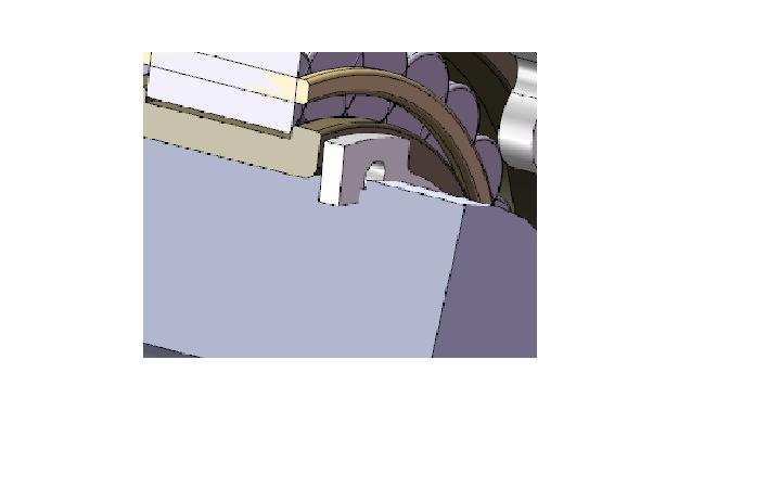

小弟请教各位大哥:轴用弹性挡圈与轴的装配的时候,如何才能让挡圈和真实情况一样与轴发生弹性接触?) A$ S# Z+ v  R/ e1 G4 _+ v. b8 a
用同心的话会发生干涉,谢谢

内孔同心,边重合定位,很简单。

不能忽略,楼言主的问题就是真实反应,求解
发表于 2014-9-20 08:32:21 | 显示全部楼层 来自: 中国天津
那么 螺钉和螺纹孔该怎么处理,密封件和密封的元件怎么办?我觉得有些东西得看情况,你是干什么用!如果只是为了出图漂亮,有一些可用按照装配后的尺寸画也没有关系。但是很多情况是,一个零件要用在不同的装配情况下,做起来就太复杂了吧。倒不如保持原样,还能知道你的零件装配的对不对,比方说O形圈,一看就知道选用的合不合适。
发表于 2014-9-20 09:39:20 | 显示全部楼层 来自: 中国天津
如果像实际一样,你自己画一个卡簧,和轴配合就不干涉。不然只能仿真做出来了吧。
