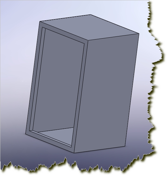

我最近用SW时,碰到一个问题,特向各位高手请教。
  @2 L5 d0 j& _2 ]% U2 V因为我是做钣金加工的,客户发过来一些图是用实体的方式做的,我想根据加工要求,
; o! a/ W7 b& y' F' c3 f, T把产品在进行拆分,拆成 上下左右 共4个件,请问具体如何操作?
8 U. }+ o; z% A文件在附件里面 附 图片:

分割零件,分成两种尺寸的零件就可以了 零件1.rar (359.23 KB, 下载次数: 19)
发表于 2008-11-13 08:28:22 | 显示全部楼层 来自: 中国广东中山
可以用草图对实体进行分割,得出多个实体来!具体操作请自己查看SW帮助--分割实体命令!
