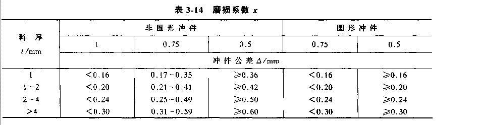

模具高手进来看看这张表是啥意思?这个表是怎么用的?麻烦那么能说一下么,谢谢
发表于 2008-11-14 11:50:00 | 显示全部楼层 来自: 中国福建厦门
大概是冲摸冲头的磨损系数表吧!
发表于 2008-11-14 18:38:44 | 显示全部楼层 来自: 中国江苏常州
是凸模的磨损系数
