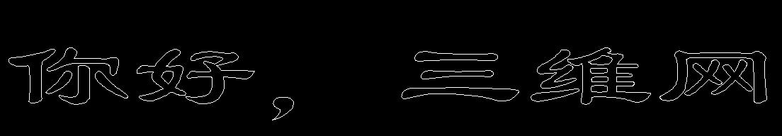

; u' a5 y1 i" o" g0 Y' O15、R14下可将文字及符号轮廓提取为 AutoCAD 图形文件(DXF格式)的小工具7 l+ V1 Z' t( Z+ Y* T3 H  A
Freefire Studio OutlineArt 是一可将文字及符号轮廓提取为 AutoCAD 图形文件(DXF格式)的小工具。有了他以后你可以将任意的文字及符号转换为“空心字”啦。 这是汉化特别版。
( A# Y, C( \9 j0 A5 ?, x: Y8 a本软件可单独运行,也可以作为 AutoCAD 的外挂工具在 AutoCAD R14中使用。AutoCAD 2000 或 2002 也可以用。, d& I2 d& H; I4 ^9 r+ t2 ^
点击软件窗口左下角的Acad字样,即弹出从CAD调用设置窗口。
9 E5 `7 |  K0 X" E7 C, X6 l    在CAD中的调用命令为:“OT”(不含双引号)。
* y5 c# M% ^3 J+ x$ n生成效果图如下,字体格式可根据需要设置:
点击可查看清晰大图
点击可查看清晰大图
