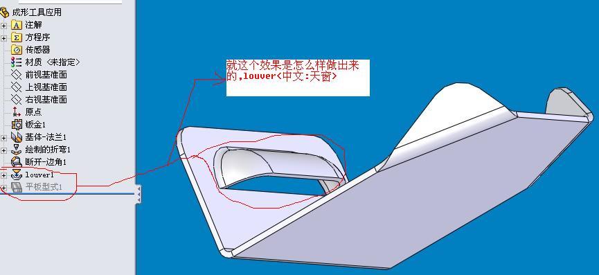

大家好:就是一个louver效果是怎么做出来 的哟,如下图中的红圈中注明的,同时也上传一个原文件吧,希望朋友们把做louver效果的步骤给出来呀,<如:图片/视频> 谢谢了.

发表于 2008-11-11 14:37:15 | 显示全部楼层 来自: 中国江苏无锡
使用成型工具.百叶窗尺寸可以按自己需要更改

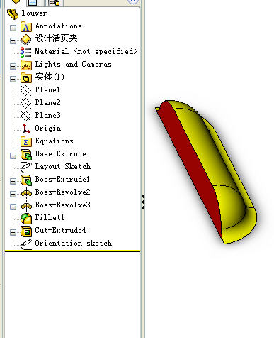

1.这个成形工具安装SW后就有的,打开位置:X:\Program Files\SolidWorks\data\design library\forming tools\louvers\louver零件。
4 I5 Z. }( T% |( {8 V 1.jpg 7 p5 `! b3 I9 o0 N) @  u$ e' o
SW2007之前的版本钣金成形工具是由颜色来定义的,红色为切除面,黄色为保留面。

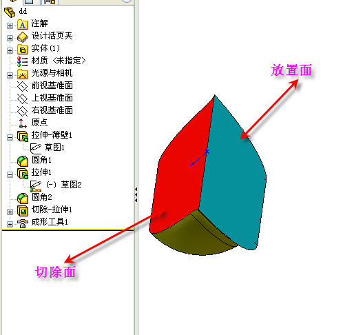

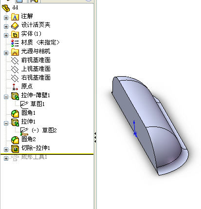

+ E% }' \5 k2 N7 L: i$ E  {  E, s也可以自己新做一个。
0 o" F& Z, b$ p 2.jpg % B5 c1 L) l1 R' s
; O! m) U" L( ~; I/ d9 }; M

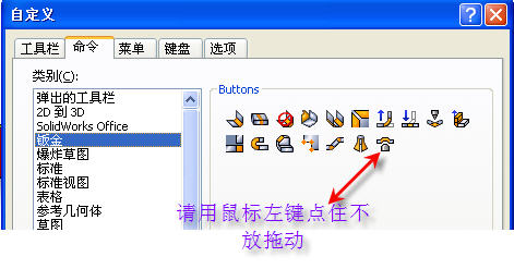

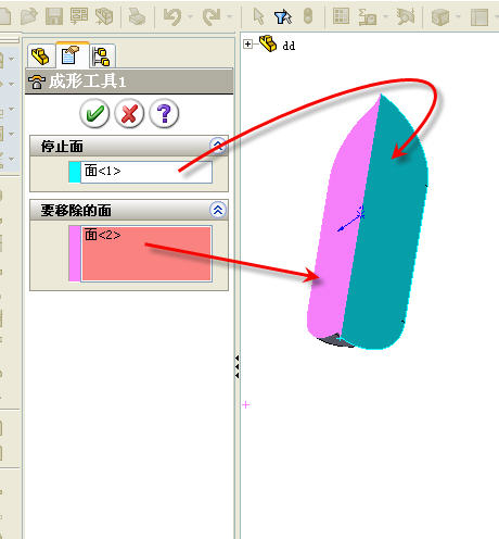

SW2007及更高版本钣金多有一个定义成形工具的命令 3.jpg ,使自定义成形工具更为方便,要是在钣金工具条找不到这个命令,可以自己到SW菜单栏:视图--工具栏--自定义--(自定义菜单)--命令--类别--钣金--看到这个,请用鼠标左键点住不放拖动,把图标命令拖出来添加到钣金菜单中。
6 ?. @5 T+ x" \9 h, G
# F/ y9 \$ R3 k: \# h" Y1 I+ i6 l1 P6 N# Y! E, r+ j
定义成形工具,看下图:$ l4 N. z- Y3 E4 J) Y
" e7 z/ }3 I9 h# H
, r7 I: u& q+ I+ j0 V' K/ k, C$ e2 ?: A  Z
够简单啦,定义成形工具的放置面(必需为平面),切除面。完成啦!5 Y( z# m; A9 ^8 x1 {% X& R/ X" D
# {- x# e" ?1 I( g
5 {5 c3 `+ m* U2 O8 d" s! m2 b! P
6 ?  y8 h1 F  l" G 6.jpg % X4 {0 T0 V8 T8 d* l8 J" r

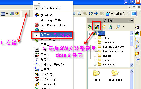

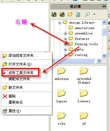

添加data文件夹(要您的设计库已有data这个文件夹,这一步可省)
. }. H9 [/ M+ [6 i 7.jpg
$ J, W+ E3 A$ l6 G1 u8 N  T3 S/ c* o, Y/ t# |
将“forming tools”定义为成形工具文件夹
# K& M9 [$ i* k' i
2 d6 H/ g" e1 {. E7 U 8.jpg % m/ J9 x) L+ V
: J' m* y$ F& A' a! n
然后将您自己制作的成开工具存放到上面定义的文1 ^# o$ F9 K& R: _% S8 Y) g
件夹内“X:\Program Files\SolidWorks\data\design library\forming tools”,零件名随你喜欢啦!" p1 ]( y. [" _. g

发表于 2008-11-14 09:54:06 | 显示全部楼层 来自: 中国江苏泰州
回复 7# jsjy-wgz 的帖子
我做出来了!少了一步“将“forming tools”定义为成形工具文件夹”!
