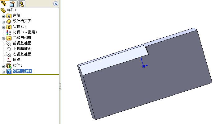

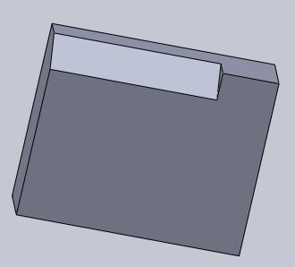

如图,我不想对整个棱边倒角,只对棱边到一部分改如何操作呢?请高人指点(不一定是直边,如果是多段圆弧相连接该如何做?)

那如果不是直边而是圆弧呢?

; T+ I$ W/ |; J- C* W5 L扫描切除$ }; D4 X' p' o5 `8 G
! T) K7 x- f$ Q- ?2 r" X. T! g但是感觉切除出来的倒角不是很爽啊4 d3 `+ W  b6 G3 R
不知道有没有直接倒出来的不完全倒角方法

在你要倒角的位置前先做一沟槽,然后倒角沟槽前的部分就可以了!

圆弧的可以扫切,或者用草图将零件分割成两部分,再用圆角命令就好。

看來這個方法可行

胶盒四角做倒角的时候就有用了.
