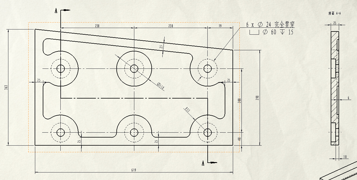

“剖中剖”在BG机械制图中用的很多,尤其是复杂些的图纸中经常要用到,但许多书本SW都未提到,本人偶然在一本书中看到做图的方法,现整理出来做了一个简单实用的教材,大家一看就会,希望对初学者有所帮助。

果然是简单实用阿~~
( b9 u+ T0 l* H- W" X; m. N不过图中楼主并没有把A_A剖及B_B剖标示清楚4 f8 Y3 q+ J0 B9 M! E
会让人刹时间看不懂~~

发表于 2008-11-11 18:56:35 | 显示全部楼层 来自: 中国上海
上图是阶梯剖,不是剖中剖。

 楼主| 发表于 2008-11-14 21:15:01 | 显示全部楼层 来自: 中国江苏南京
回复 6# xubiyang188 的帖子
哈哈哈........你真是初出茅芦,年少无知啊,不怪不怪。你回答的问题自己不觉得可笑吗,你贴的图是什么图,连阶梯剖与剖中剖都分不清我都为你感到脸红啊。悠着点吧。

 楼主| 发表于 2008-11-16 22:06:01 | 显示全部楼层 来自: 中国江苏南京
回复 17# 寂静天花板 的帖子
兄弟,这里只是举个简单图形的例子啊,实际应用中这个图是不需剖中剖的,现只介绍了一种方法与思路

发表于 2008-11-18 11:55:00 | 显示全部楼层 来自: 中国浙江金华
12楼的话说的有点太苛刻了,当然可以用阶梯剖完成,但他图中用的方法是“剖中剖”,人家只是说明了这种方法,而不是要说用哪种方法好。

发表于 2008-11-22 10:10:03 | 显示全部楼层 来自: 中国山东威海
其实直接两次局部剖就可以了,不用说的这么复杂
