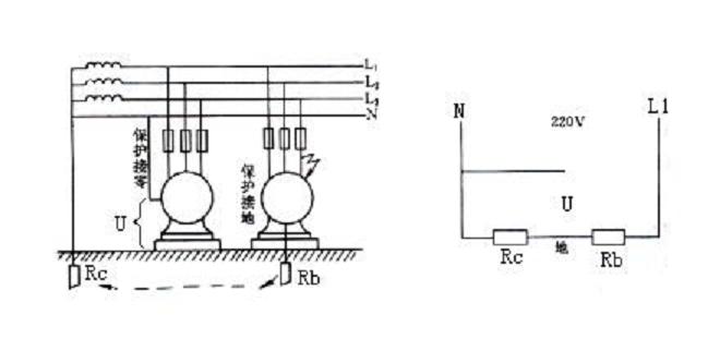

如何理解:三相四线制供电系统中用电设备是否只采用保护接零,单独采用保护接地为不合格,同时采用保护接地接零为合格。

发表于 2008-11-10 08:34:32 | 显示全部楼层 来自: 中国黑龙江哈尔滨
在同一三相四线制供电系统中,有些设备采用保护接零,而有些设备采用保护接地。这样,在仅使用保护接地的设备上,如果内部导线绝缘损坏和金属外壳相接,这时可能由于地电阻过大,没有使熔断器熔断或断路器的保护分闸,这样就会使附近其它仅有接零保护设备的外壳与地之间出现较高的电压,危及人们安全。所以在一个供电系统中接零保护与接地保护不得混用。
5 E* x' a8 Z7 `( F3 u# a7 y1 d" G9 [1 y: r& [- q- j+ Q
下面图中示意,其中电压U即为故障情况下,可能产生的危险电压。

发表于 2008-11-13 15:49:24 | 显示全部楼层 来自: 中国重庆
同一供电网内的设备保护方式必须一致,不得一部分设备作保护接地,另一部分作保护接零。
) d; |6 A- ]6 p: M看是TT系统还是TNS系统
