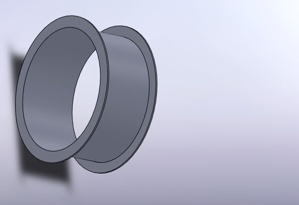

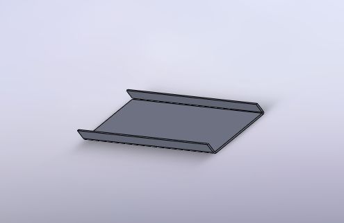

1变成2的形状。。。。
发表于 2008-11-7 22:22:00 | 显示全部楼层 来自: 中国江苏常州
问题不清楚啊 2个零件MS毫无关联 )1*(
 楼主| 发表于 2008-11-7 22:35:25 | 显示全部楼层 来自: 中国北京
原来的是钣金,但需要把它围成圆形
发表于 2008-11-8 08:04:51 | 显示全部楼层 来自: 中国广西南宁
楼主,把上面的东西弯成圆形是不可能的,除非上面的凸缘割成一小段一小段的。

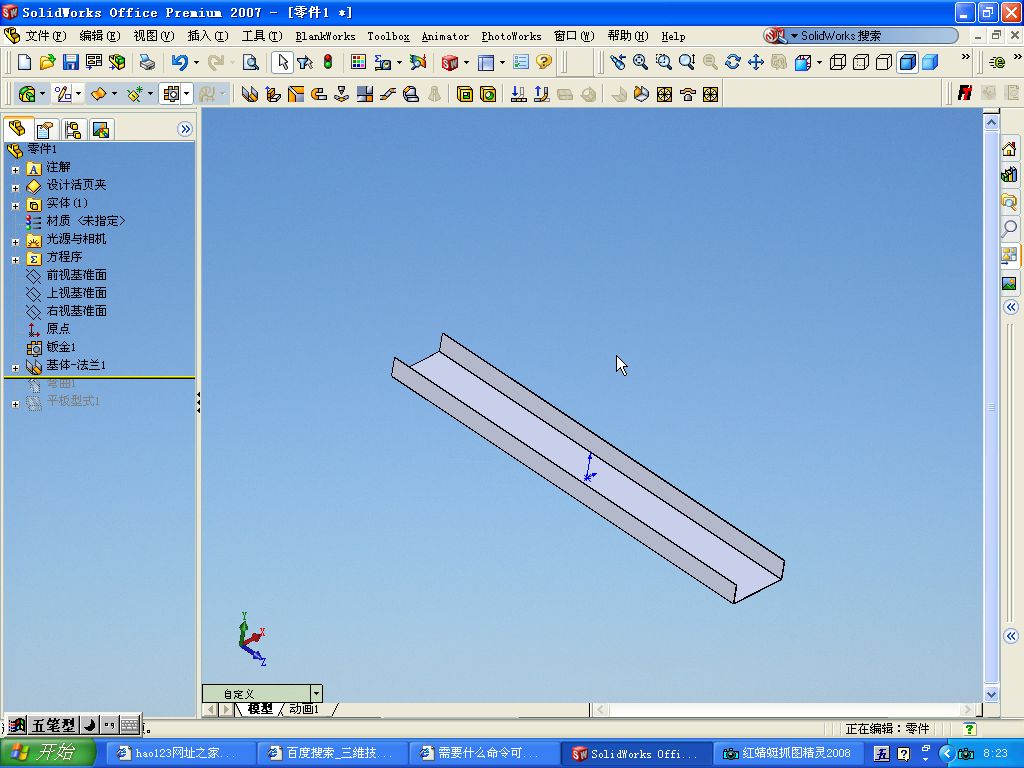

发表于 2008-11-8 08:31:21 | 显示全部楼层 来自: 中国浙江温州
这样行吗
不知是这样吗
发表于 2008-11-8 08:46:26 | 显示全部楼层 来自: 中国江苏常州
这钣金件应是三部分组成,二个环和一个圆筒形,软件也是弯不出来的(不符常规).
发表于 2008-11-8 08:46:36 | 显示全部楼层 来自: 中国浙江温州
图片传不上来,奇怪。

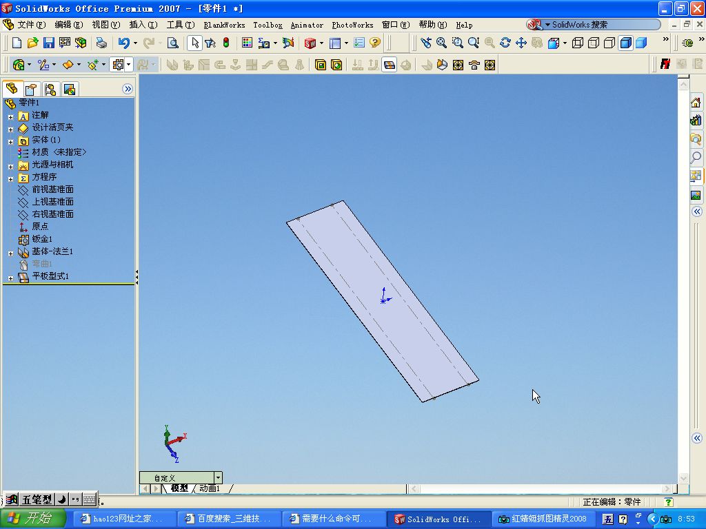

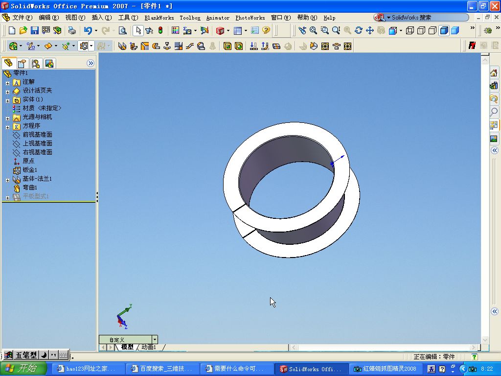

发表于 2008-11-8 08:55:25 | 显示全部楼层 来自: 中国浙江温州
截图02.jpg 还有一张
发表于 2008-11-8 08:55:40 | 显示全部楼层 来自: 中国河南新乡
楼上用的应该不是钣金中的命令,应该是实体特征中的弯曲命令!

发表于 2008-11-10 10:35:34 | 显示全部楼层 来自: 中国四川成都
sw09版本,可以用实体特征命令做成环状,然后做个切口转化为钣金,展开,不知道可以否
