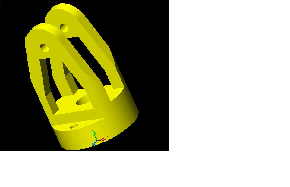

发表于 2008-11-11 22:40:56 | 显示全部楼层 来自: 中国江苏苏州
看看做的对不对?

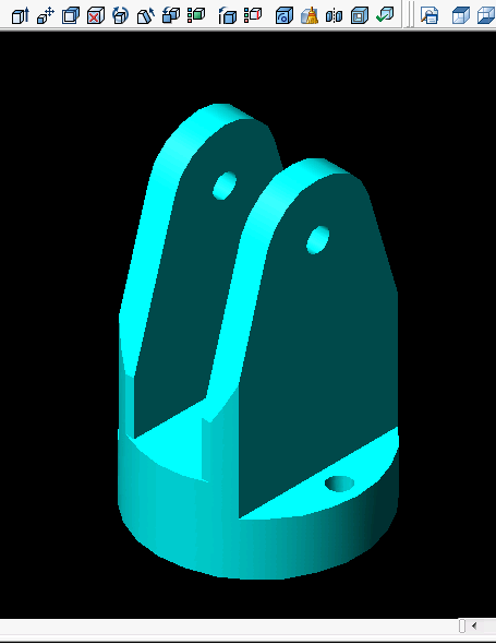

CAD2006机械版
CAD2006机械版
5 E! P# O4 P% r4 q% y模型转布局
; s) C' u! y" l: Z: \五年了没用CAD画三维了,捡起还有点不顺手了.从Pro/E到SW.还是专业的好用3 m3 H) N$ r) \7 j* T
+ w. G* W1 q$ ]) e学习了,还是版主的方法好.谢谢提醒.$ v" |& I. E- T/ D9 D* ^9 y, R$ ^
" y( f9 ~2 {- r$ {  s[ 本帖最后由 shubinf 于 2008-11-21 08:48 编辑 ]

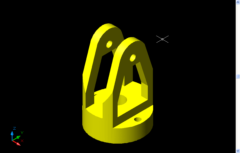

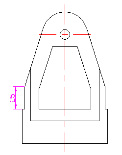

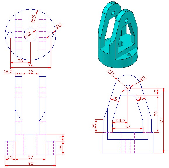

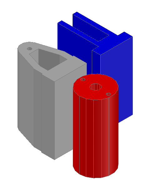

本题做错的朋友比较多,问题集中表现在尺寸25的位置上(见图1)# Z7 S' L, |0 i- {
; L  b2 N6 ~8 z3 S+ x% K
图1
图1
5 ^! E/ \4 ], E7 [
2 T0 H9 w& z) x6 u& a' R; z6 E) F

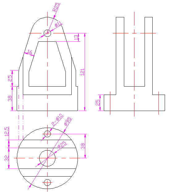

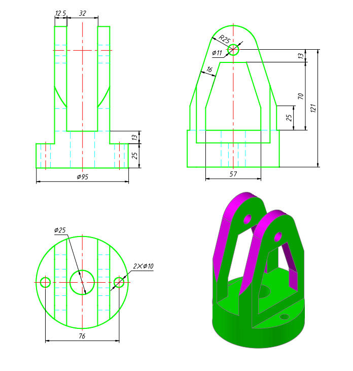

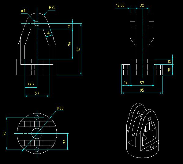

下面的建模过程供朋友们参考:

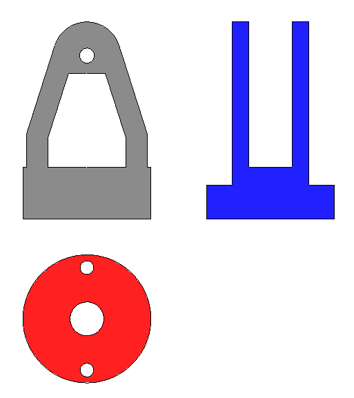

' U+ @( k" y" A首先按图2的尺寸画出三个方向视图轮廓并分别做成面域如图3,注意图2中双点划线处表示的投影关系+ a# J- l4 s0 n! c3 R. g  F  O/ C+ s
) J& Y- Y8 M1 Z! @# \& n
图2
图2
7 {. d/ Q  a! o( @% P* ?! a  c& C; l4 d5 r3 d# ?+ C+ O
图3
图3
2 V/ J* v) }9 g# t. h* m) J% J+ l* j! M: e8 N3 f; j9 i

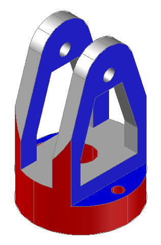

把三个面域分别拉伸为三维实体,如图4) n2 P8 {0 Z; j. ?( W
$ K; `5 X+ B& ~# K- ~2 C
图4
图4
6 q# Q; ^8 Q; F/ f3 G1 ~& @4 p$ n  v5 g' f9 P7 d& S

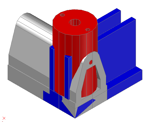

用三维对齐、旋转、移动等命令,把三个实体摆放并严格对正如图5
: B3 y! j+ d+ H$ h. o# S( G+ @0 O4 d6 r- F
( @6 I7 }$ `+ s
0 _! J( ], R" ~( W( k用交集命令完成建模如图6
1 D9 I# c* ^& f- c% s7 k: @7 U1 s2 @0 z: m5 O3 [0 r

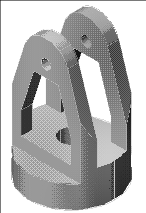

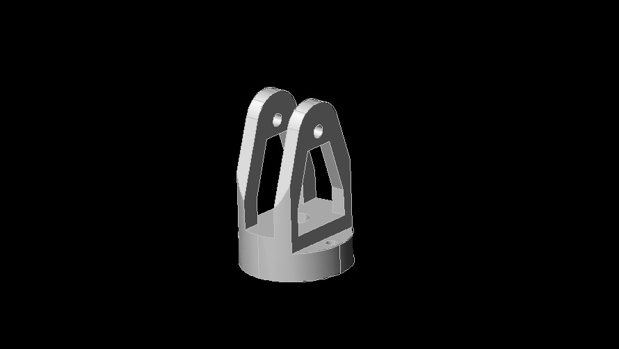

交上一个作业。1 u/ u! X" p# \4 ?6 Q
0 n" `1 x: s) P! g* X: ]  u
7 F% D& d  f0 G3 ?( m
三维练习6001.jpg 8 g4 Y, Q: x( c) L4 Q1 i
" K: ^2 J1 `* b) N) M6 S9 m
三维练习6002.jpg : ^+ [$ e& }7 f$ P- V
; Q1 p2 F% t& @" I$ S
三维作业60.rar (19.03 KB, 下载次数: 3)

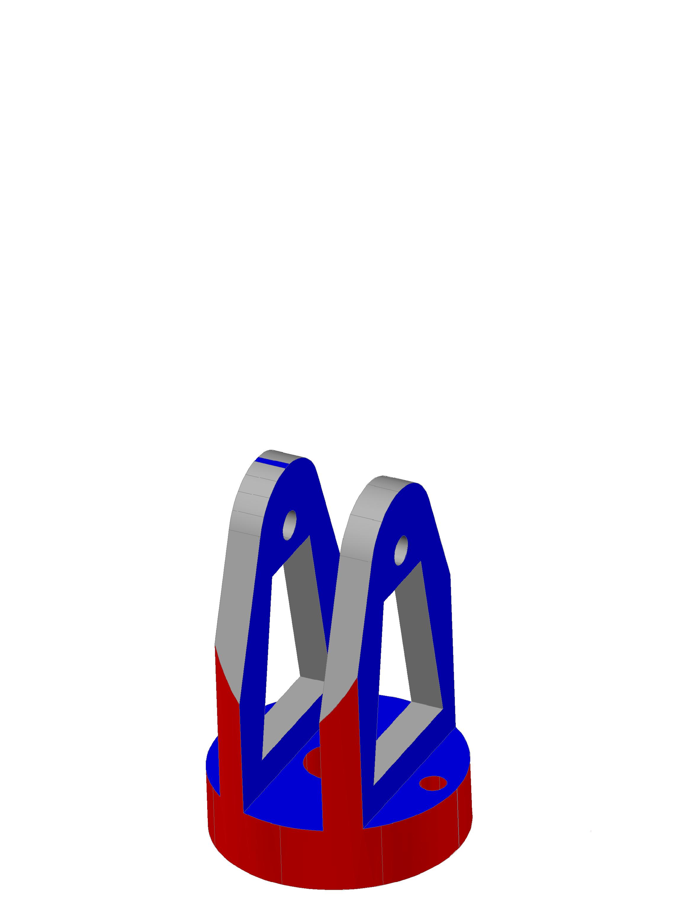

发表于 2008-11-21 17:12:02 | 显示全部楼层 来自: 中国广东中山
嗯,,,
谢谢版主指点,,现在从新传上去,,,,
练习.dwg
159.92 KB, 下载次数: 4
woaishuijia + 3 有进步
