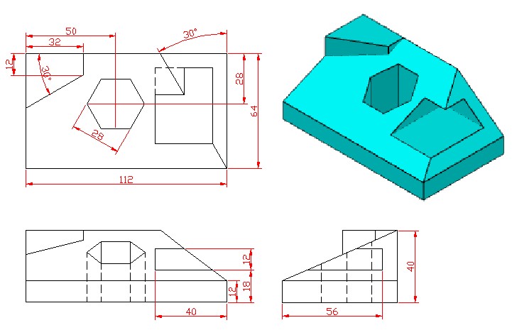

发表于 2008-11-7 20:33:39 | 显示全部楼层 |阅读模式 来自: 中国台湾

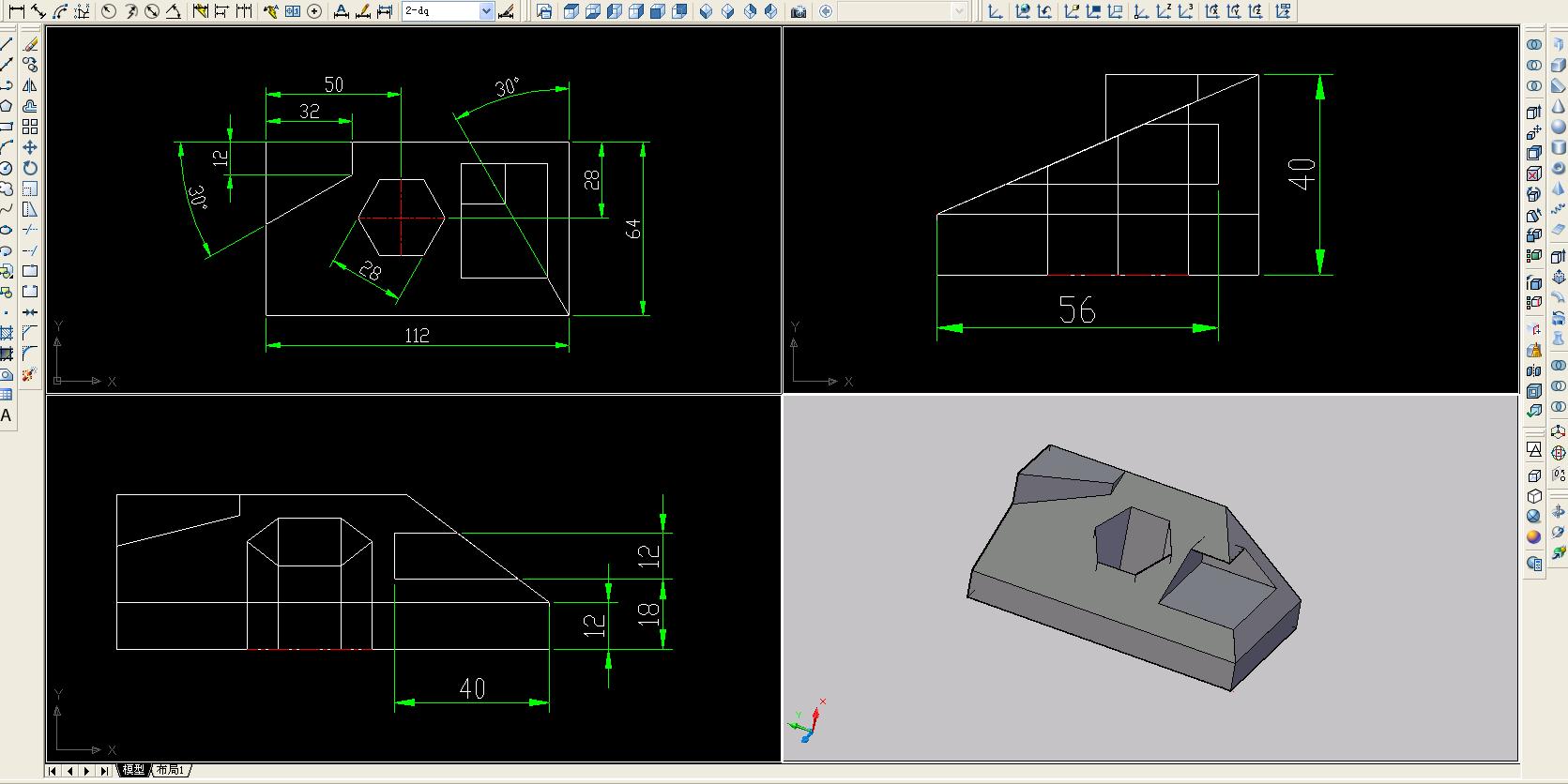

簡單3D有獎練習59
4 O: h/ _) P+ c; Y  D/ N) \答題要求:上傳圖片和DWG文件,其中DWG文件的閱讀權限應設為80。結果正確且上傳文件符合要求者將得到5三維幣獎勵。答題期限一個月。

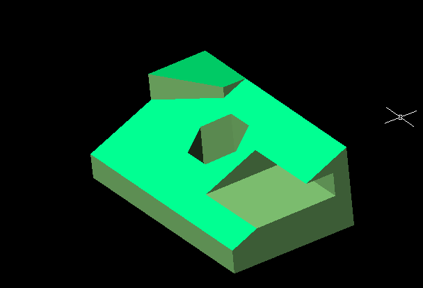

发表于 2008-11-7 21:37:36 | 显示全部楼层 来自: 中国江苏南通
:)! w- p# J  @3 d% q3 f
修改一下

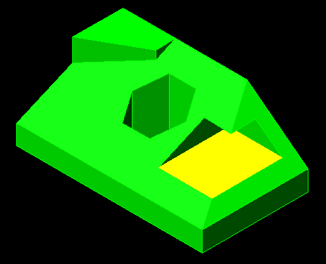

发表于 2008-11-8 12:23:43 | 显示全部楼层 来自: 中国天津
不知道做的对不对,先传上来了

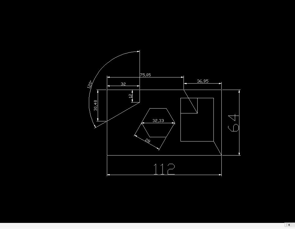

发表于 2008-11-14 17:02:48 | 显示全部楼层 来自: 中国广东梅州
完成了
完成了,希望能得那个,但得到那个可以干什么的

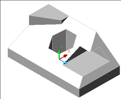

发表于 2008-11-30 07:09:57 | 显示全部楼层 来自: 中国台湾
简单3D有奖练习59 by AutoCAD 2006

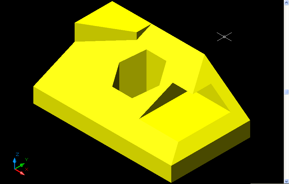

发表于 2008-12-12 20:16:00 | 显示全部楼层 来自: 中国山东威海
交作业
很抱歉,我的图片怎么发不出去呢,请大家指教

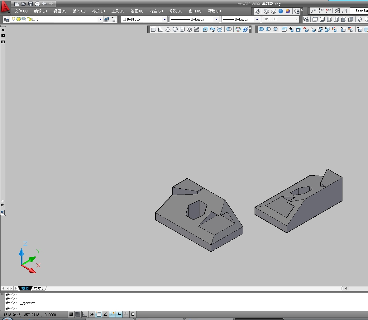

发表于 2009-9-29 16:15:16 | 显示全部楼层 来自: 中国山东青岛
练习题59' c# z8 d/ q4 g1 @7 f3 D  X. z
8 r9 W+ Q: I0 r1 D0 N 059.jpg
