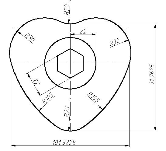

[讨论] 【進修級練習題89】
发表于 2008-11-4 22:08:33 | 显示全部楼层 |阅读模式 来自: 中国台湾

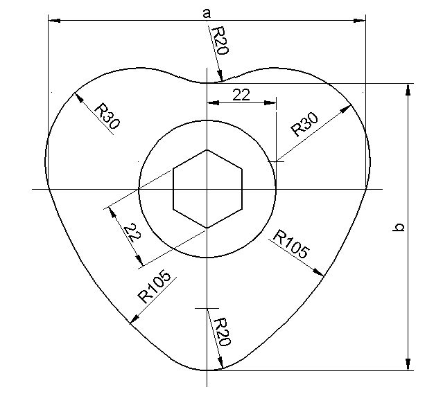

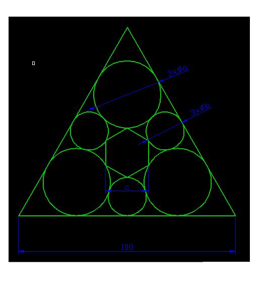

1. a 之距離為何?( D( ?2 r3 W& `4 p0 }* {5 s# Q. X
    (A) 101.3228   (B) 101.3282   (C) 101.3822  N+ _& x  t6 }' W) j0 Y
1. b 之距離為何?
% j2 P$ b2 `6 W7 I9 u4 X    (A) 91.7256   (B) 91.7526   (C) 91.76252 a/ |9 ?1 d1 f0 i
' r. G3 Q8 @7 M! }

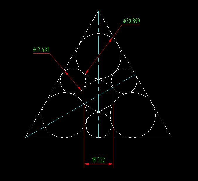

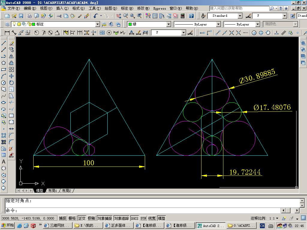

与87题同解
发表于 2008-11-4 22:56:05 | 显示全部楼层 来自: 中国广东汕尾
晕,还真的和87题一样,作图步骤就是改内圆改为正六边形,其它的步骤是一样!
3 n- T5 F& D: z# s# D, Y(步骤:先作蓝色,再作紫色,最后作黄色,然后就是缩放)
2005llnn + 5 很好
发表于 2008-11-5 08:18:31 | 显示全部楼层 来自: 中国江苏苏州
答案:C   B   C
2005llnn + 5 很好

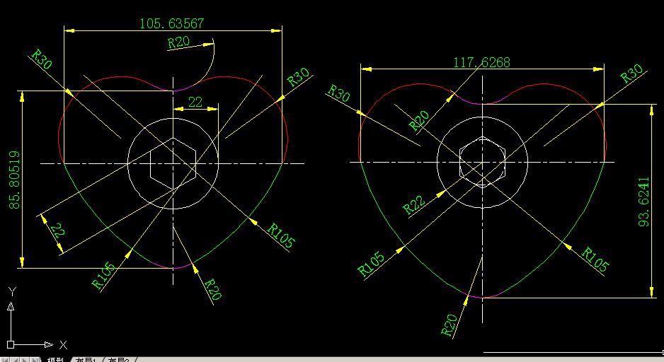

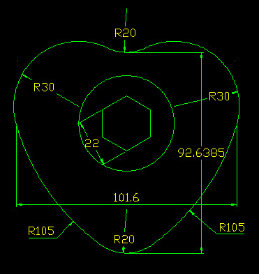

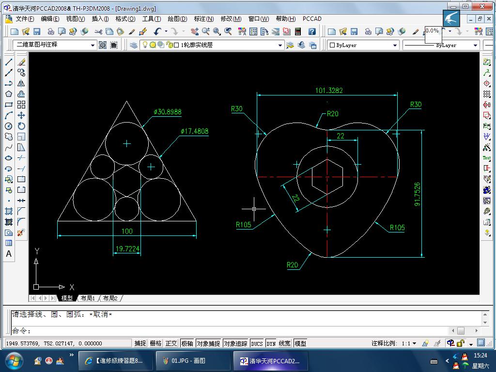

我也画一个(图1)
% l7 R" Z4 G  o: U$ M图2暂时没有做不出来
2005llnn + 5 很好
 楼主| 发表于 2008-11-6 21:24:00 | 显示全部楼层 来自: 中国台湾
上方的圖是貼錯了,我不知如何刪除。請版主幫忙。
4 P+ V  l; G' I0 E; P此題難度較高,想不透的話就看解題。

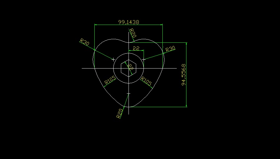

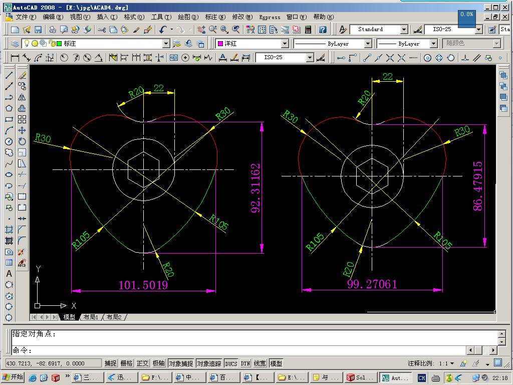

发表于 2008-11-7 09:22:41 | 显示全部楼层 来自: 中国江苏无锡
我按楼主图中的尺寸画了一个,我认为图中所给出尺寸全用到了,请楼主看看。此题并没有唯一解啊。. G% m2 X. u, N% k) K
2005llnn + 5 技术讨论

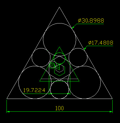

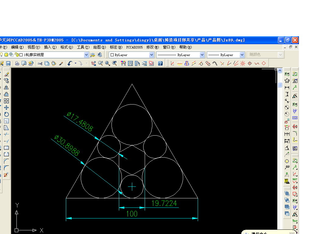

发表于 2008-11-7 10:13:31 | 显示全部楼层 来自: 中国浙江杭州
做题练习。
2005llnn + 5 很好
发表于 2008-11-7 10:14:50 | 显示全部楼层 来自: 中国浙江杭州
把这个也发上。
2005llnn + 5 技术讨论

发表于 2008-11-8 18:05:27 | 显示全部楼层 来自: 中国江苏苏州
下面的图缺条件,答案很多。
发表于 2008-11-9 10:31:50 | 显示全部楼层 来自: 中国湖北
少了条件约束最外面的心形,最外面的心形形状没办法确定,可以长可以短!!!# _# w& t! V5 W% l  \

发表于 2008-11-12 20:21:05 | 显示全部楼层 来自: 中国广东汕尾
这题“难”是因为这题约束不够造成多解!我发我做的两个解上来,以事实来证明这!其实也可以用SW来证明!
2005llnn + 5 技术讨论
发表于 2008-11-12 20:24:34 | 显示全部楼层 来自: 中国广东汕尾
大家都知道要三定点才能约束一个圆弧,但是图中最外面的心形的任意一个弧都没有定点对它们进行约束!

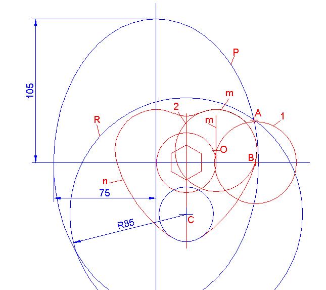

 楼主| 发表于 2008-11-13 21:42:54 | 显示全部楼层 来自: 中国台湾
1. 作105X75之橢圓#p和R85之R圓 且兩者交於A
3 V5 z& h2 B$ a' m; x! d2. A即是n弧之圓心7 {. `" B* q: T8 E# v7 z3 y
3. 以MIRROR →obj=n弧  axis=過C之垂直中線 →並與水平中心線交於B
( x$ S( {$ s' X9 h+ w1 I4. 以CIRCLE →cen=B  r=30 →作#1圓 並與#m交於O
. |. x$ F. C* N' L% R+ k$ }. k9 k, J5. 以CIRCLE →cen=O  r=30 →TRIM →作#m弧+ s$ C5 X0 s3 f6 h. x" W6 i" ?
6. 以MIRROR(obj=m)和FIILET(r=20)完成其餘部份
$ v1 E5 k% P" g+ n6 j9 N5 b
3 H9 f/ W  |2 w  ~' s: l5 s' d8 _2 }) T( C( |
计算的时候,设定R20(下)与R105(左)的圆心连线与向上垂直线的夹角为a,可以得到关系式:[(85*sin(a)+22)/75]^2+[(85*cos(a)-38)/105]^2=1,这是一个椭圆方程,半长轴75、半短轴105、圆心(-22,38)。
参与人数 1三维币 +10 收起 理由
2005llnn + 10 技术分享

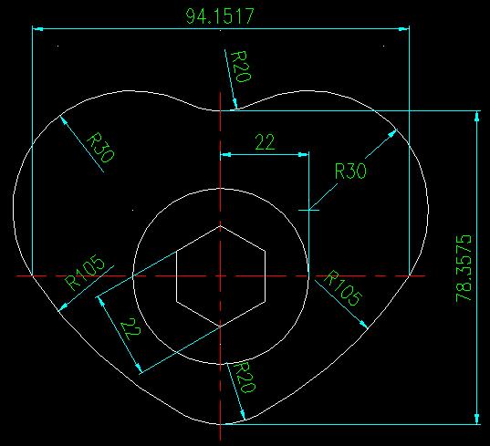

发表于 2008-11-13 22:28:51 | 显示全部楼层 来自: 中国广东汕尾
不好意思上回看题不注意,少看了,所以上回做错了!这回重做了!
# f/ Q1 F! J- ~但是还是发现约束不足!
ACAD4.dwg
230.44 KB, 下载次数: 2
2005llnn + 5 技术讨论

发表于 2008-11-14 20:41:47 | 显示全部楼层 来自: 中国江苏苏州
按老师的做法,C点和B点的水平线是有关系的,这个条件没有标注,所以答案很多。
发表于 2009-1-31 15:23:28 | 显示全部楼层 来自: 中国上海
按老师做的答案是:B、B但觉的C点的解说不是很满意呵呵5 C% p" y+ m- V! P
