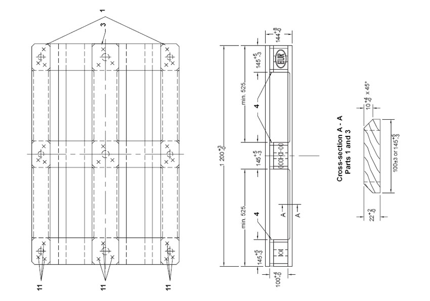

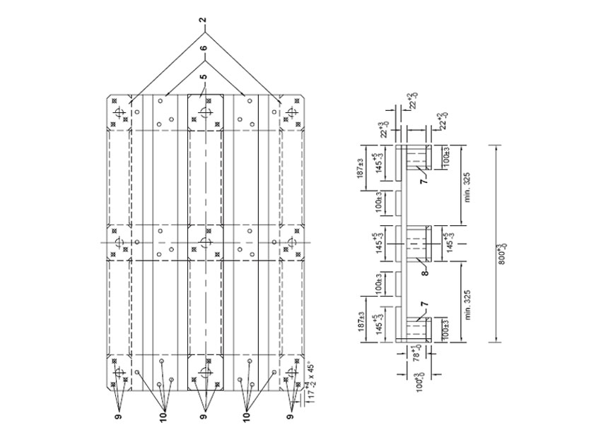

小弟刚学SW,这个托盘小弟有些问题,第一是面板上有两种规格的木板,我是先建两个零件,后组装;还是先画出整个5块板的草图,然后拉伸?  ]% E1 t5 e9 z) H6 {( A) ~6 H/ A
第二是组装的问题,我做了两个面板的零件,却没办法让他们等距分开,可能是我刚学,很多东西还不明白。- }4 ~" t" T$ e  A0 h$ q" l( q
请各位大侠帮我画画看,然后把步骤写给我,(越详细越好!)% m6 ]8 F0 K2 O, s$ k
第三是图片中的倒棱用什么来实现啊?2 S6 P, v; C2 f+ X) Z
$ b" J$ L" G( M' V* v, [2 P) o2 I) r5 `+ }2 _! S" u
谢谢!~

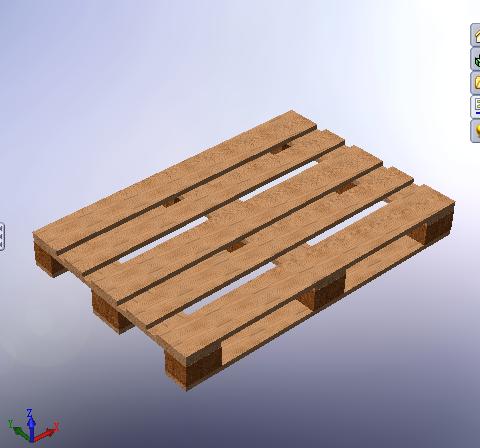

我感觉用装配比较好。: q1 P  c7 K  O- l0 n1 ^
把一个个零件都画出来再装配起来。

确实是,那样层次分明。

2楼不说的对,把一个个零件都画出来再装配起来。会比较方便。

按你图片随便画了个! 你图片的倒棱用倒角应可以啊!

直接画图比较方便省事
