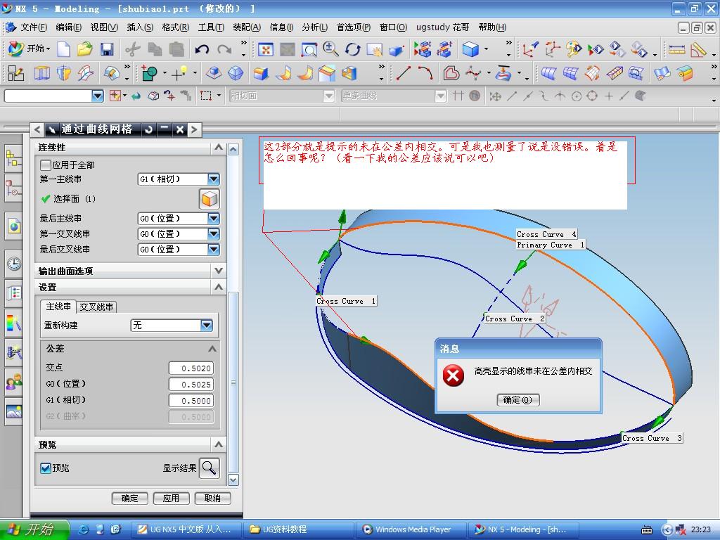

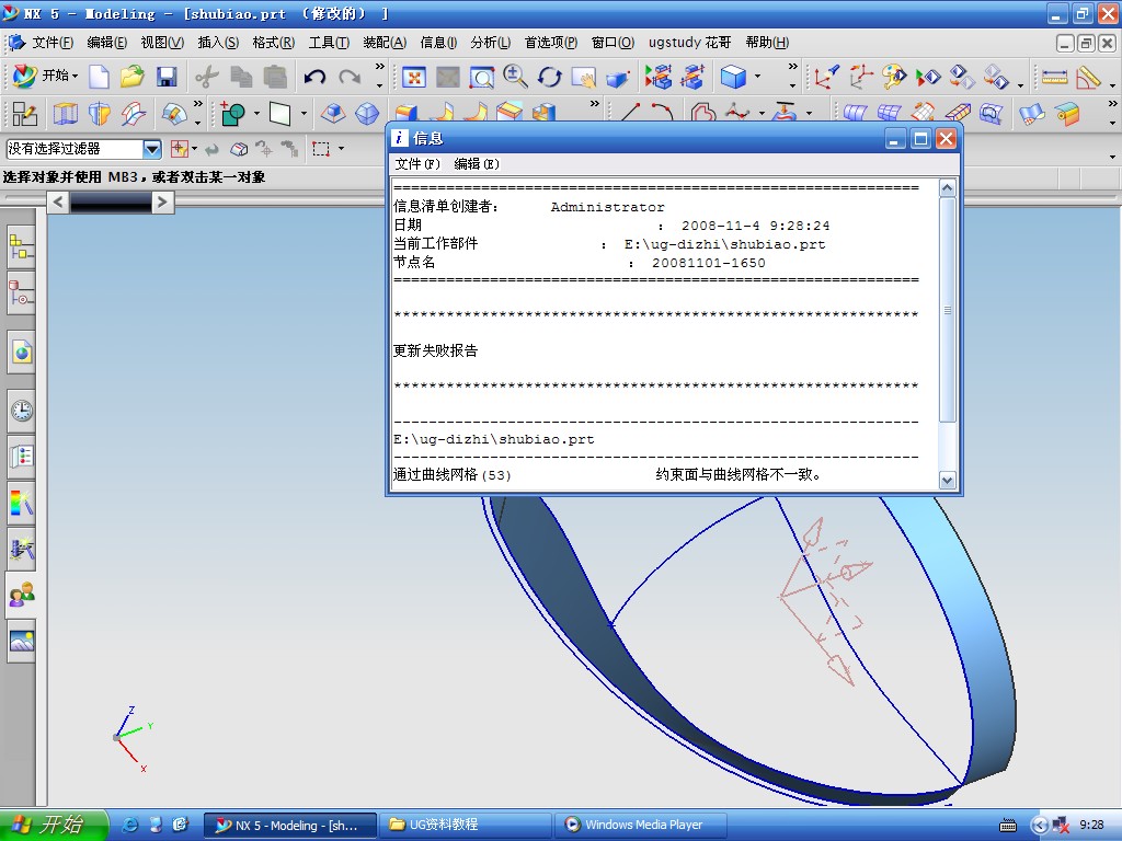

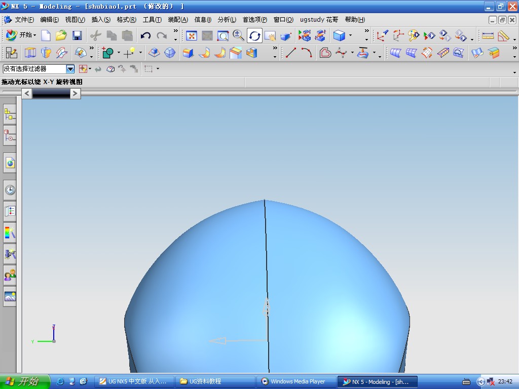

wenti----1.jpg 在本版面下了个“鼠标曲面视频教程”,参照教程上面的做“通过曲线网格”曲面的时候,出现了2种不能建立曲面的情况:1     如图提示线串不在公差中,大家看看我设置的公差够可以了把!                           2  提示 约束面与曲线网格不一置。可是我在选择曲线的时候也注意了箭头的方向了啊,这是怎么会事呢? wenti----3.jpg                                                                                         。要是不进行G1约束的话,作完曲面了(如图),有个凌尖,看着很不舒服! wenti----2.jpg

如果要让所作的曲面与其约束面为G1连接,那么“主线串”、“交叉线串”要与相对应的约束面至少是G1以上的连接才可以。你做的曲线端点的切矢方向应与约束面的拉伸方向相一致。

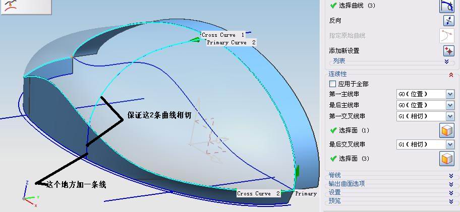

发表于 2008-11-6 13:09:28 | 显示全部楼层 来自: 中国吉林长春
给你看张图就明白了
beyond2009 + 3 应助
 楼主| 发表于 2008-11-8 14:47:45 | 显示全部楼层 来自: 中国湖北十堰
你说的对极了,我找你说的回家一做就那个了,就是能G1连接了。嘿嘿!在此拜谢了!
