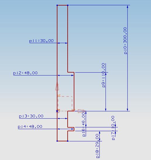

一:创建毛批
0 K( G* P! P" R+ I在XY平面创建如下的草图9 k6 Q% v+ P! [( k8 t

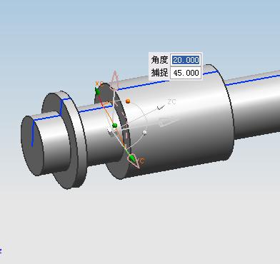

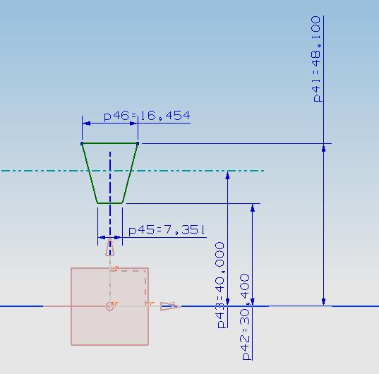

二:旋转坐标系 沿Y轴旋转20°,在旋转后的XOY平面上创建如下的草图截面

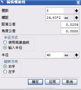

* {2 D* G3 A$ L1 I- ?三:把坐标系还原,创建螺旋线,参数如图$ j% A% Q$ U6 X6 N: h

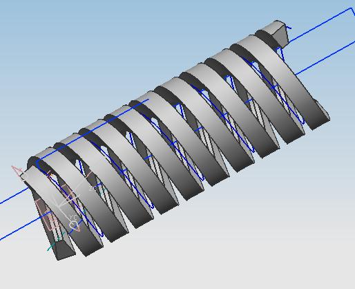

四:扫掠 选择第二步的草图为截面  ,第三步的螺旋线为引导线,在定位方法的选项中选择方位为矢量方向,选择Z轴作为矢量方向
6 }! {9 w  U2 y; V五:变换第四步创建的扫掠体,做变换,绕Z轴变换旋转180°,复制,如图* z3 ~/ o. |( o* @: T

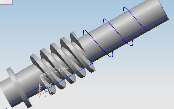

六:布尔运算 如图
  A; g4 D$ W/ y/ U4 `* |  W* ?  G/ X
  [2 h9 r$ S! a; Z  l5 y至于以上图中的尺寸为什么是这样的
: F& R" Q( g& y+ o1 n" _& v& d请查阅机械原理中有关蜗杆方面的内容
