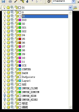

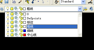

我在画图的时候图层都是设计好的,然后给我们的总工程师看了后马上给我加了很多图层。(他是用大恒CAD的默认模板),很不爽的,感觉特别乱。7 h  U1 I" b' k' z$ b: Q1 {
请大家给我解决一个怎么样才能使别人不在我图纸上增加图层呢(修改可以,我的图层也完全够用了)?- k& k0 y: J; H8 c7 t
图层少的是我的图.
 楼主| 发表于 2008-11-3 15:57:24 | 显示全部楼层 来自: 中国浙江杭州
自己顶一个。补充一上:别人也不是有意在我的图纸上增加图层,但他用的模板上图层太多了,一打开我的图就自动加上去了。
