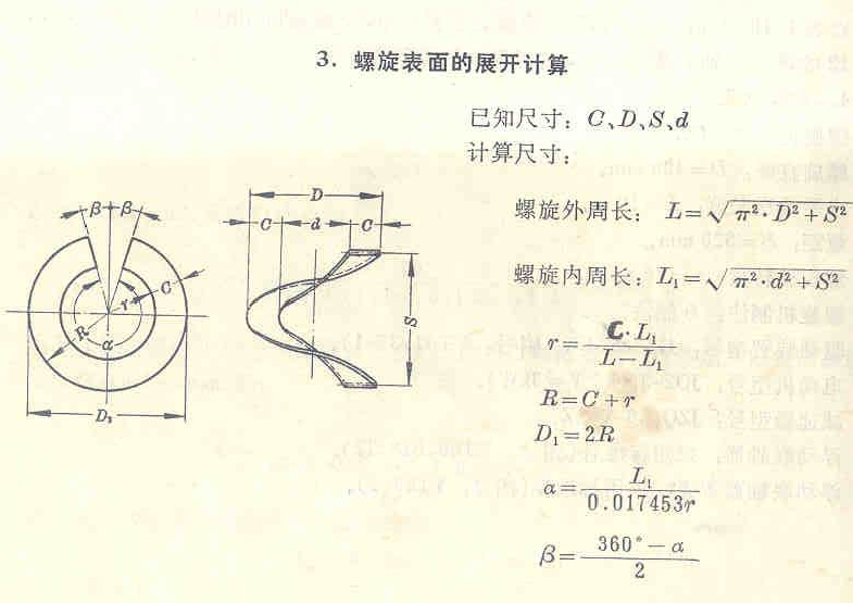

厂里要下个料。。。。, i: i, E- j! C. U" D
我不会做呀0 c8 N- i/ l. \& k  d+ W
发表于 2008-11-3 12:08:53 | 显示全部楼层 来自: 中国江苏宿迁
回复 1# h462997084 的帖子
楼主,给你个计算下料的公式,9 ]* }: q& Q4 ^- C- x( H4 ~3 O8 X: R
$ Z7 v. }/ P3 ]0 @) Q  ?[ 本帖最后由 hnhoutao 于 2008-11-3 12:09 编辑 ]
发表于 2008-11-3 13:18:08 | 显示全部楼层 来自: 中国北京
2楼的理论公式很好,但你要考虑叶片的板厚问题。板越厚,拉伸时变形越大,就是说你下料的内外径比计算的内外径要小一点,看板厚决定。这个公式在2-4mm厚板时比较合适。

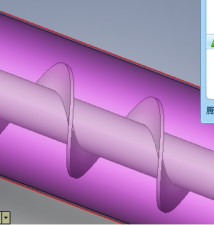

发表于 2008-11-3 15:39:49 | 显示全部楼层 来自: 中国江苏南京
我等下给你做
发表于 2008-11-3 15:50:03 | 显示全部楼层 来自: 中国江苏南京
你看看参数对吗
发表于 2008-11-3 15:53:26 | 显示全部楼层 来自: 中国江苏南京
料厚是多少?

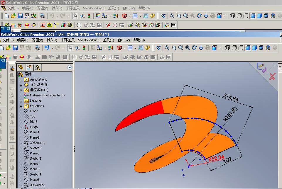

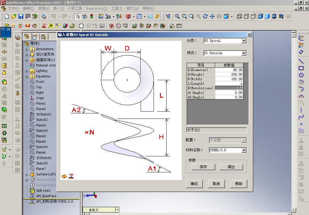

发表于 2008-11-3 16:27:49 | 显示全部楼层 来自: 中国江苏南京
源文件给你了我的是SW2007

源文件给你了我的是SW2007' J" V3 b8 X7 p3 _
附件
% [! i$ L4 E# ^. X: b4 m 螺旋.rar (116.66 KB)
* B* ~2 O* q1 \4 V2008-11-3 16:27, 下载次数: 27
$ |/ M) K  J  E/ T  B6 L3 ]/ x# _- c: c5 A$ c0 Z4 Y5 _6 n
  {: S2 p7 ^+ p
请问13楼的朋友使用的什么插件。

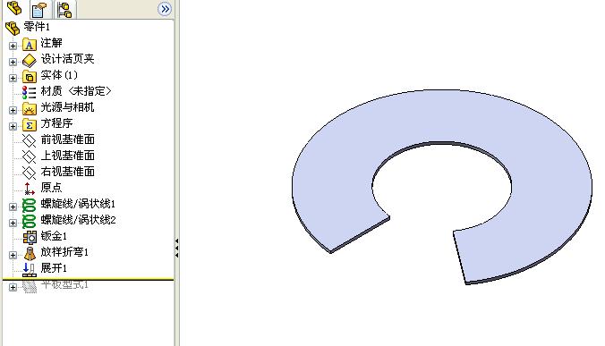

 楼主| 发表于 2008-11-6 17:05:13 | 显示全部楼层 来自: 中国广东韶关
solidworks没有画出来。。。。搞不懂18楼的兄弟那个弯拆放样的草图是怎么做的。# P) ~2 P% w4 q" b. w; P
最后还是用公式算
发表于 2008-11-6 21:56:34 | 显示全部楼层 来自: 中国陕西西安
回复
据我所知,螺旋叶片是不可展的钣金曲面,18楼是怎做出来的,佩服,能否分享源文件,谢谢。
