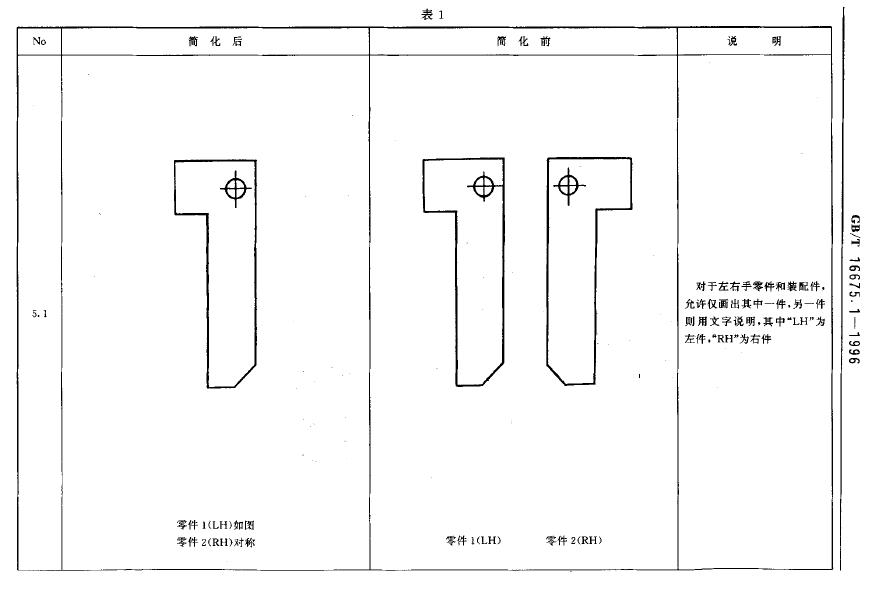

左右对称件,相信大家已是司空见惯.
0 R4 p! p/ j' v% @% y& o在论坛内搜索是见不到的这方面的介绍,我想大家在这方面都有自己的独创方法,根据机械制图简化表示法(GB/T 16675.1-1996)左右手零件对称的说明,结合现在大家用的设计软件(鄙人用的是SW),软件的版本在不断的更新也给对称带来更多的方便,而标准还是1996年的.
# z) z& W0 I. w, f1 V5 a
6 C7 Y8 C; |, N& e/ c现在我要说的是:# a! ]4 B. f8 ?0 g1 g
1.左右对称件都出图纸,并分别有图号,明细表中分开录入图号(好处是方便不会看对称件零件的加工师傅和做借用件时简明,但出图时设计师的工作量就大了).
4 o" x& n) k# }" A2.只出左件的图纸(或右件),右件(左件)在图纸中注明;[左右对称件,其中"LH"为左件,"RH"为右件,图示为左件(LH).]明细表中左件为此零件的图号,右件在此图号的基础上加后缀RH(SW中镜像零件就是这样的.其时这样就结合了软件的应用).* t7 h. Q" Y: x. B7 M
3.左右件在一张图纸上,当然也只画其中一件,然后在技术要求栏目上注明左右对称各2件,这种情况就是图框的标题栏上有数量这个项目.在数量栏处填上共4件,明细表中只会注明是4件.(感觉上就不怎么方便了)( [0 M8 {: D$ ~, r
; |7 V6 v3 {$ x5 u
写的不好,未能详细望谅解,不知大家是怎样处理左右对称件在图纸、明细表、采购、生产中的应用。希望多多来探讨发表各自己的意见。谢谢!

1  最好是用第一种方法,在统计、制造中不会误制或遗漏。制图增大工作量,用计算机制图实在是微不足道。" n- x- K4 T! k+ Y
2  第二种也可以,有时操作者粗心时容易出错,虽然左右标注很清楚,有时还是出错。第1则可避免。
1 F7 p0 K# D6 t1 |5 I3  第三种,写在技术要求中更容易忽视。, j6 R- P1 w6 a
对称件可以用以上方法,但非对称,长短不一样不能用以上方法,本来就不是相近的零件,不能硬往一块套。

如果产品经常借用的话还是第一种方式好。如果是协同设计,大家借用产品比较多的情况采用第一种方式,左右件也只是一个做好了三维造型,另外一个只是镜像以下,对于三维设计来说简直就不是什么。只是出工程图的时候标准尺寸要重新来以下。4 `7 v: E. [# Y+ y3 n/ q! |% J! X3 A
对于其他方式,如果是单件、小批量生产就无所谓了。反正就这一次,后边什么时候用还说不准着呢。速度是第一。咋快咋来。( q1 b; j* v- x3 b5 C
对于长短不一样的产品,可以采用的规格做成系列零件。如SW里添加不同的Configuration+xls系列零件表格方式来做。工程图打开时候只要选择不同零件配置就行。

如果上了ERP系统,
# ?$ K0 d; V+ V- E当然第一种最好,最明确,左右件用不同的零件编码.但是各个系统的工作量要加大.
$ ^' Y9 B$ U% t( m5 k9 ?' L对于第二种:因为图号都有一定编写规则的。在图号上表现不大好.
, w9 t/ z; ]$ U( V0 Y( j- X6 ?) N! q还是建议:在图纸上表明左右各一件,但是只用一个编码,编一个图号.把它当成一套用.
+ A% O( F: c% z$ {这样在采购,加工,入库,现场装配管理都不存在问题.
2 Y5 d+ Y! r6 ^  v( V, d) _/ a, e, O- w
9 ]1 f% H5 S& W
: N7 h1 E; P5 `/ I 你说的是设计软件!+ V& r7 @! T" W/ c5 M
其实这跟设计软件没有关系,怎么做都可以.8 x5 x: j) d1 {
如果用两个图号:这简单,大家都知道.2 L) F  M$ z( [. r$ z
如果用一个图号,只需要出其中的一张工程图,里面说明什么特征左右对称就可以了,& Q% @0 {9 x0 C
对于明细,可以隐藏对称的哪个零件的序号就可以了,在统计零件的时候就不会出错。
