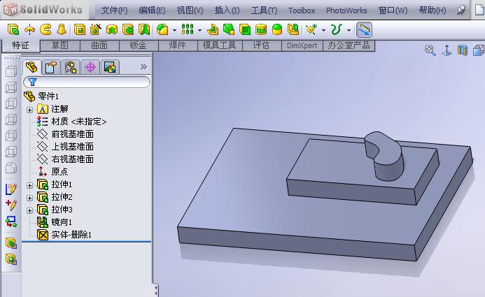

可不可以这样:& X" l) P( w% Y4 T
镜向时不要勾选“合并结果”,镜向后用“删除实体”命令删除原来的实体?

可以去掉,用删除实体特征就可以去掉。1 u& b( {/ N* g1 ]* D

  z: `" k$ V: ]- p+ k1 O我很多零件都是镜像后删除实体做出来的,没有问题啊!
发表于 2008-11-5 13:09:14 | 显示全部楼层 来自: 中国江苏盐城
楼上 实体删除是正解
