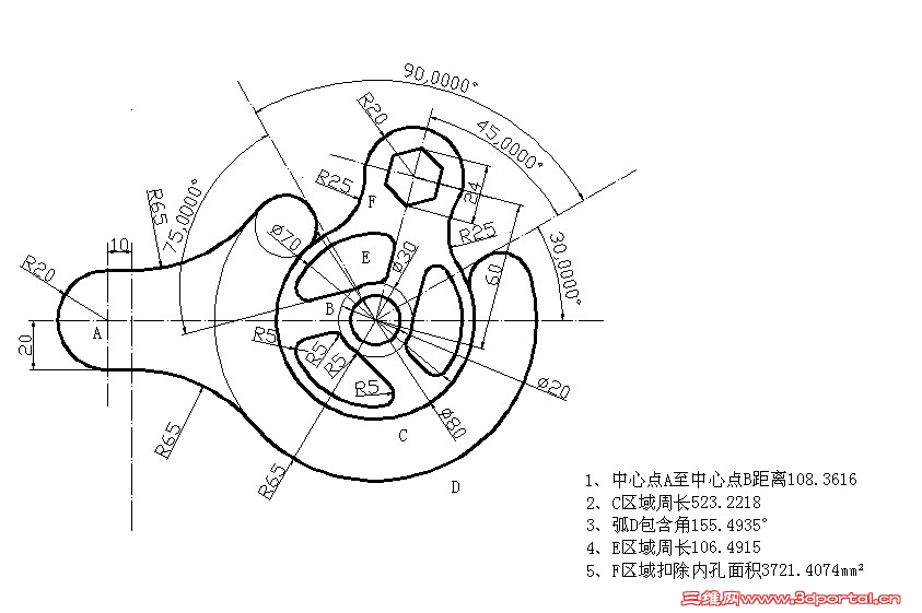

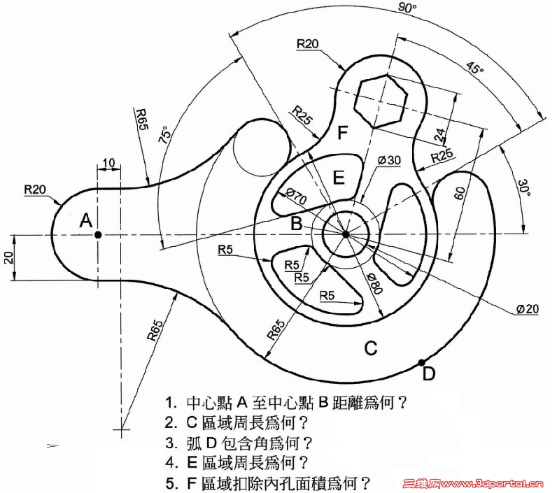

4 `* V1 i  J/ ]( S1 I: M基础综合练习33
3 Y  R- x. N# j1 h* }8 Q  X# |6 O4 @! l
希望这些基础练习题
. f3 z( I6 h/ o  `+ d可以带给初学者一些欢乐
; Q( ^6 a; t6 t0 k8 I7 H补充说明:关于195度直线起点的位置见7楼

( \; r" R% w) |& S4 r  |+ [CA D几何作图竞赛题(2010年9月),至9月15日止
, r; w3 ~8 b, z3 C9 m4 b7 b+ D  f2 R5 i% ^: v1 t5 J: I
一.竞赛题目(参见附图)/ y3 o! X4 X7 f& B- }/ _/ m8 P& o
! C) B/ R  `( N$ z6 y) k$ X  基础综合练习33 9 W- j) M) E6 P; l2 J
% t4 G7 H# g) L. M4 ]4 l
用AutoCAD作图法求出该题要求的5个数值,
4 V0 I, B5 |' t3 ^* Y& H$ g5 k- J& n
尺寸精度要求精确到小数点后4位。角度单位必须使用十进制度数,不得使用度/分/秒,百分度和弧度,精度也要求精确到小数点后4位。1 g# f- X' b$ J& V4 Q

) U1 K! g2 w9 omuhdi老师您好,这次的题有一个地方表达不够清晰,恳请您能够稍微明确一下,万分感谢。
/ V6 [, p( P0 k; D2 W$ {4 Z如图所示5 U/ L: e% }( I5 v3 K
& J- U- v! y# d/ z
直线L可以是一条过交点S的直线,也可以是与圆弧K相切的直线,在倒了R5的圆角之后两者偏差甚微,至少在您给出的图片上是看不出来差距的。您看是不是明确一下。

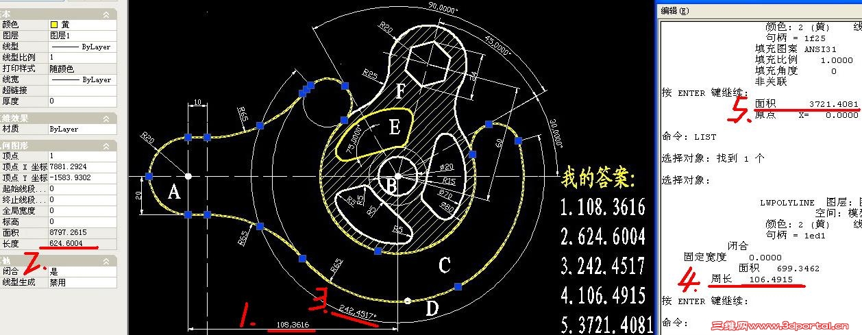

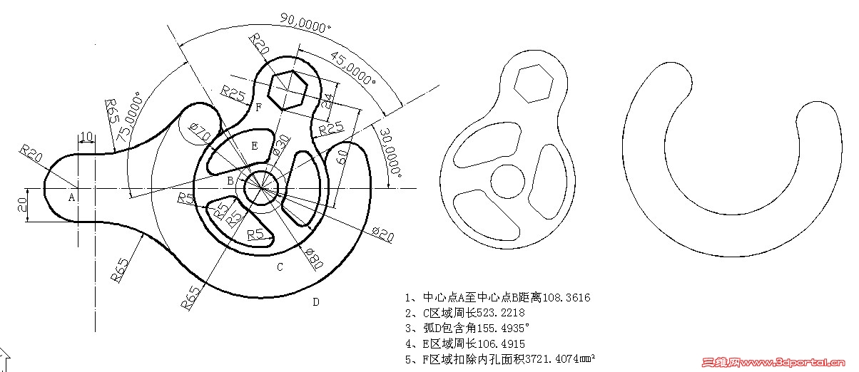

哥也来试下 练习.pdf (16.19 KB, 下载次数: 3)
参与人数 2三维币 +35 收起 理由
2005llnn + 30 完全正确,授予一等奖!祝贺!
woaishuijia + 5 参与鼓励
