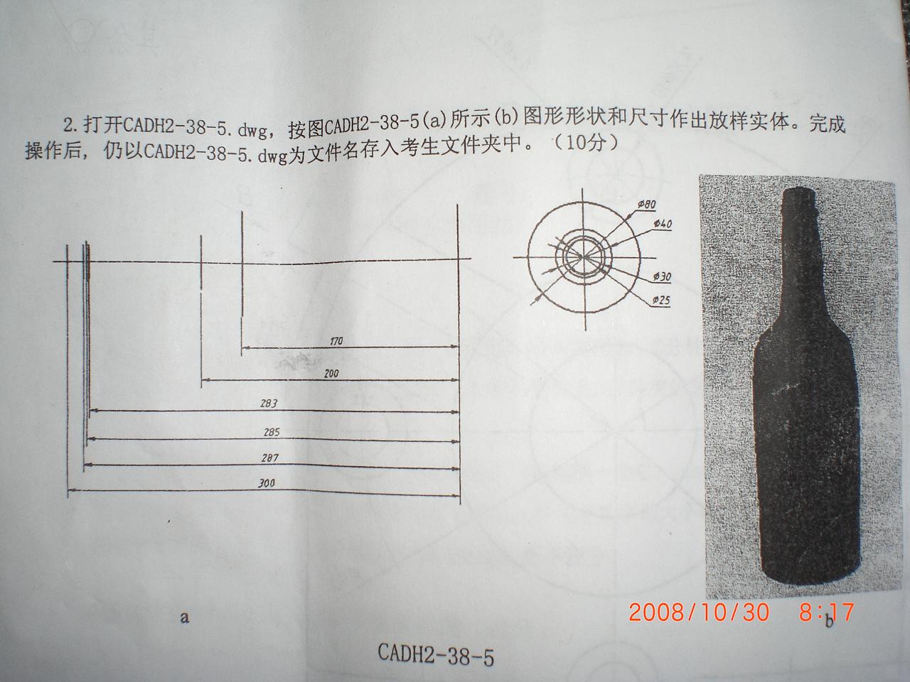

CIMG4549.JPG 谁能教我我怎么画啊?我画了好久都不会

 楼主| 发表于 2008-10-31 11:30:32 | 显示全部楼层 来自: 中国广东深圳
旋什么!
那里写着叫你放样实体!
发表于 2008-10-31 12:05:49 | 显示全部楼层 来自: 中国福建厦门
用三维软件比较好画。然后转成工程图,一样可以得到这样的效果的!不妨试试!
 楼主| 发表于 2008-10-31 12:42:51 | 显示全部楼层 来自: 中国广东深圳
按题目要求做啊
按题目要求做啊

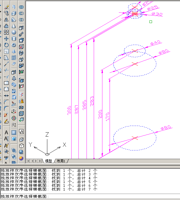

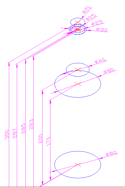

按题目要求在三维空间画出那些截面圆,见图11 U2 a4 ?7 |( j  l/ p) X! ?: X
  S) }+ M& O4 j  n% f4 |! I! W) i: a
Untitled-1.gif & D( m% A& }# Q6 ]3 B% \* G1 ?
* W7 p. N3 ~" Z" k4 c
用“放样”命令,当命令行提示“按放样次序选择横截面”时由下到上(或相反)依次选择截面圆,见图2, p* z/ C$ X0 J) n

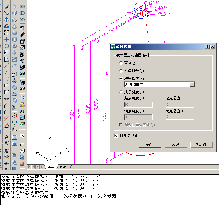

按次序选择7个截面圆后回车,再回车(使用默认的“仅横截面”选项),弹出“放样设置”对话框,选择“法线指向”、“所有横截面”,确定。见图30 a2 |% h6 f' l& R

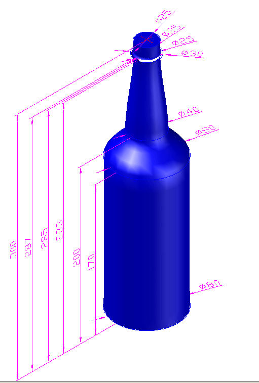

* ~" R; i$ F1 F' i" H3 N& B建模结果,见图42 E, b" ]! {: M; |
