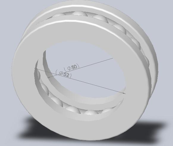

如下图所示,推力球轴承上下两个圈的轴径不一样,一个大,一个小,由于本人以前没用过推力球轴承,想请教各位同仁具体安装时应该怎样安装?上下两个圈怎样固定?有什么注意事项?(注:做脚轮用)- J; j1 [( n8 `; t( a9 f

推力轴承的两个座圈内径尺寸不一样,尺寸小的与轴配合,跟轴一起转动;座圈内孔尺寸大的的外径与轴承座配合(也可不配合),相对于转动座圈是静止的,内径加大是为了不与转动的轴摩擦。
5 q8 n6 Z3 Y* y" U- X  u6 H  ~$ v当然也可反过来应用,与轴配合的座圈是相对静止的,另一座圈与轴承座一起转动。( r( z& ]+ }6 Y& q7 x5 Z; x. Y
推力轴承的轴向固定可在转动座圈外面用圆螺母固定,固定座圈也可用轴承座或轴承盖固定。4 J' W6 b% V) J# s

平面推力轴承在装配体中主要承受轴向载荷,其应用广泛。虽然推力轴承安装操作比较简单,但实际维修时仍常有错误发生,即轴承的紧环和松环安装位置不正确,结果使轴承失去作用,轴颈很快地被磨损。图1所示为紧环安装在静止件的端面上,即错误装配。紧环内圈与轴颈为过渡配合,当轴转动时带动紧环,并与静止件端面发生摩擦,在受到轴向作用力(Fx)时,将出现摩擦力矩大于内径配合阻力矩,导致紧环与轴配合面强制转动,加剧轴颈磨损。
1 R+ w! n7 k; ?, ?0 e$ O因此,推力轴承安装时应注意以下几点。# i! _' D1 v' {5 L3 E' F  V0 Y! p! Z
(1)分清轴承的紧环和松环(根据轴承内径大小判断,孔径相差O.1~O.5mm)。4 F# Q, w0 j/ T; j
(2)分清机构的静止件(即不发生运动的部件,主要是指装配体)。- s4 g/ H4 |8 Q2 y# Z2 q% C7 [+ ~
(3)无论什么情况,轴承的松环始终应靠在静止件的端面上。1 v( ?. n3 _1 a; N" S1 d

怎样看图好像是反了
发表于 2008-11-18 12:36:13 | 显示全部楼层 来自: 中国安徽合肥
) o4 T( G! y  [% m0 j, Z  t6 ?6楼的示意图松、紧环画反了。
