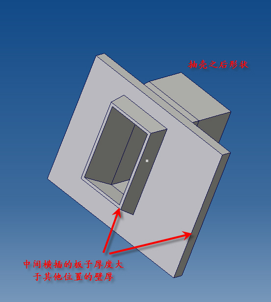

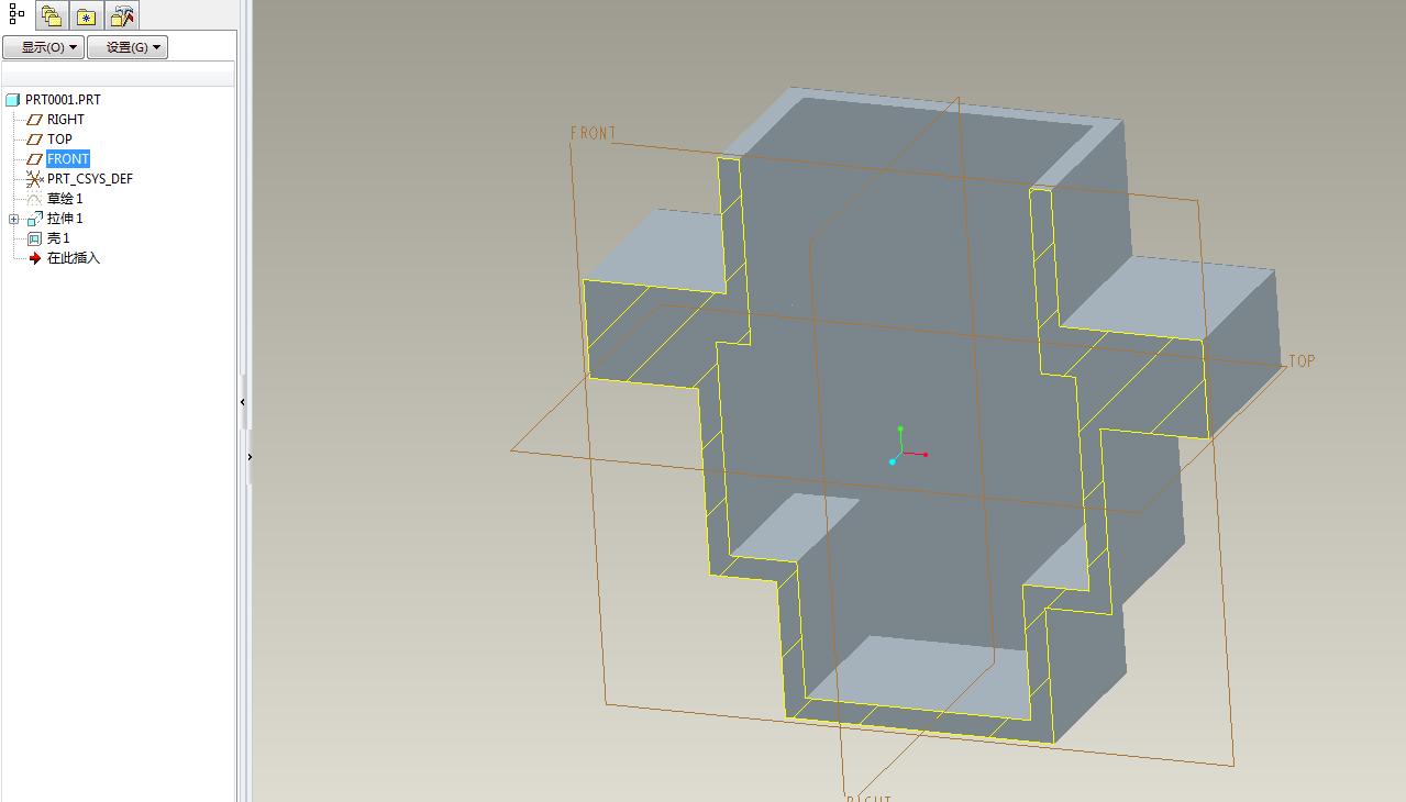

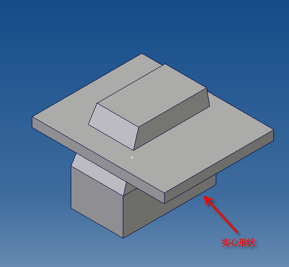

来个简单题,要求使用抽壳完成。
形状大致画一个类似的就可以了,先画出实心的样子,然后要求使用抽壳命令一步完成。
要求贴出结构树,结构树不用加100权限。结构树上不是抽壳完成的不算数的啊 这个估计AUTOCAD参与不了了
中间的板子是实心的,我再加个剖切的

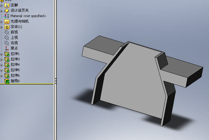

sw2009实体设计,不知道是不是这样?

li5jun1 + 4 厚度大小差距最好搞大一些,明显一点。

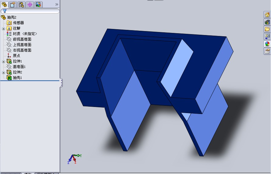

SF呵呵 SW08SP4.0
楼上的快了 :handshake

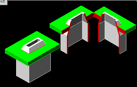

没怎么看明白题意,为什么说cad不大行……
cad2004 ,板子和那个图形是分开做的……

唐昕晨 + 2 补上,CAD可以
li5jun1 + 2 参与。

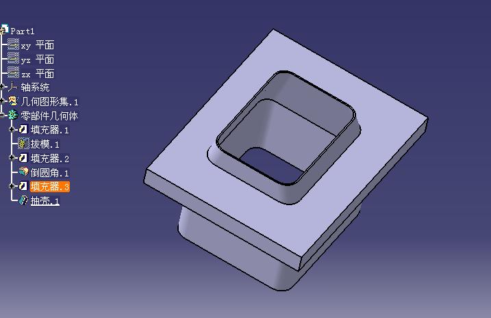

CATIA V5 刚学不知是不是这样

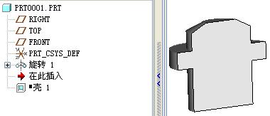

做题

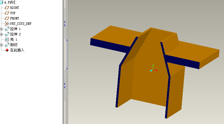

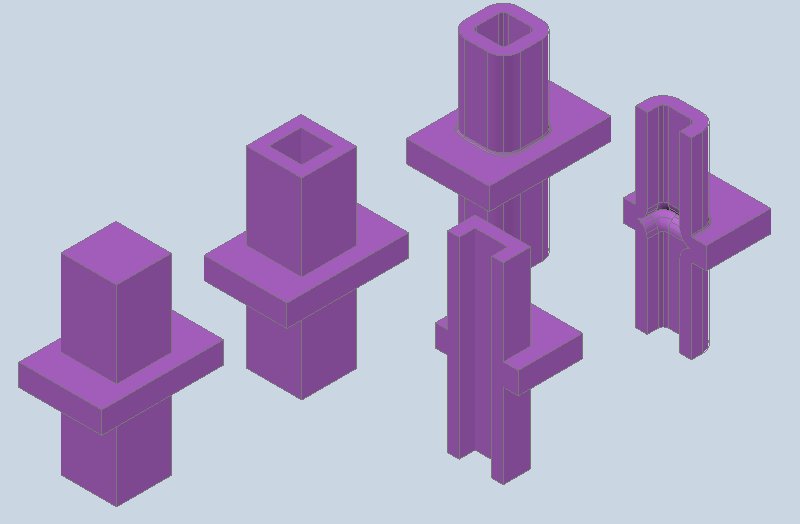

好了,明白了。
ACAD里做的
影响网速,动画删除。传压缩文件。

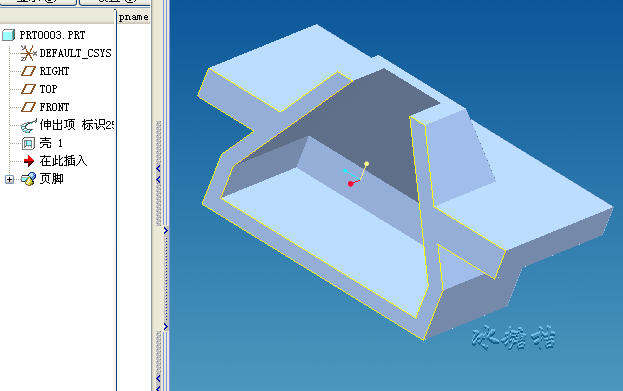

混分练习个。WF3.0版
[ 本帖最后由 qhdhcs 于 2008-11-2 16:28 编辑 ]
prt0003.prt.rar
61.3 KB, 下载次数: 5
WF3.0版

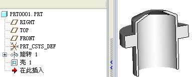

来个proe4.0 的,

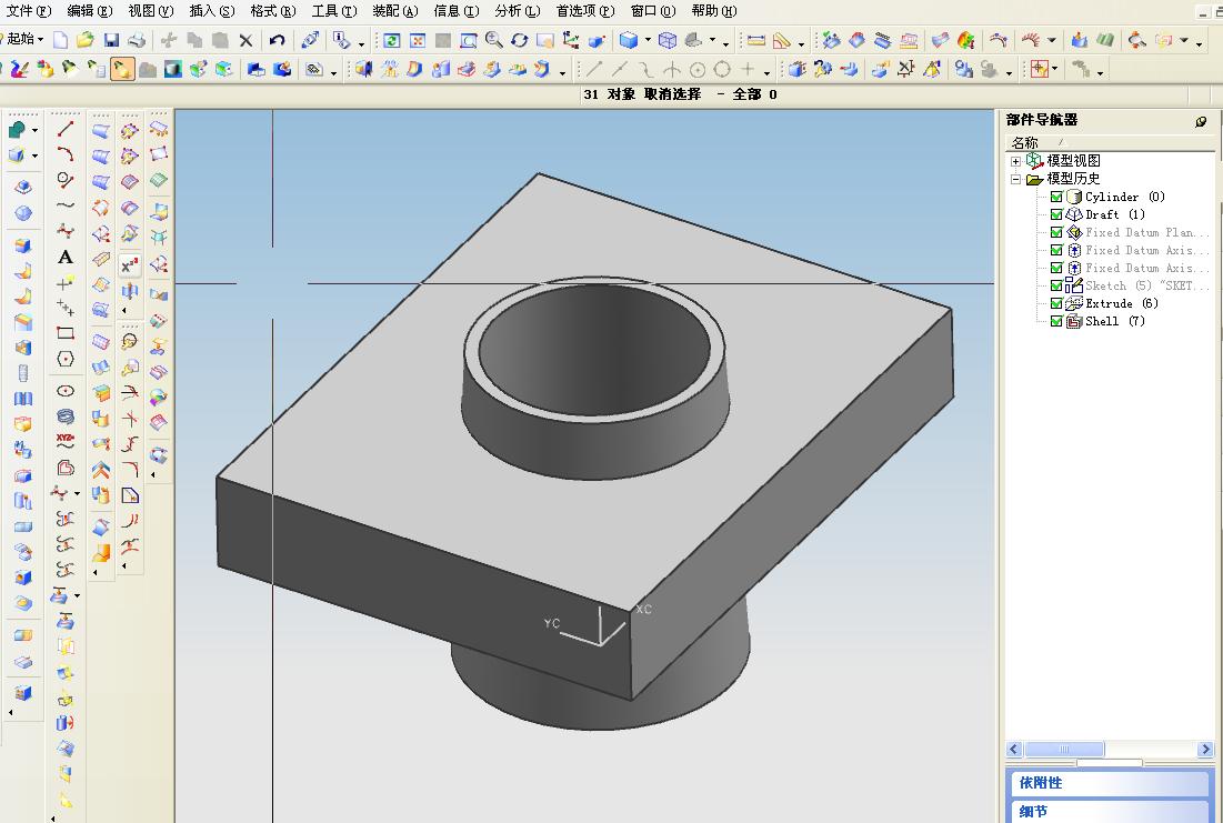

UG4.0做的
学习学习
共同进步

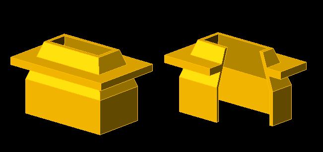

CAD2006 ;)
