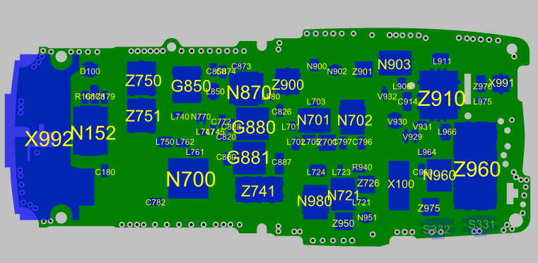

请教各位能否给解释一下附件电路图片中各个字母的含义?

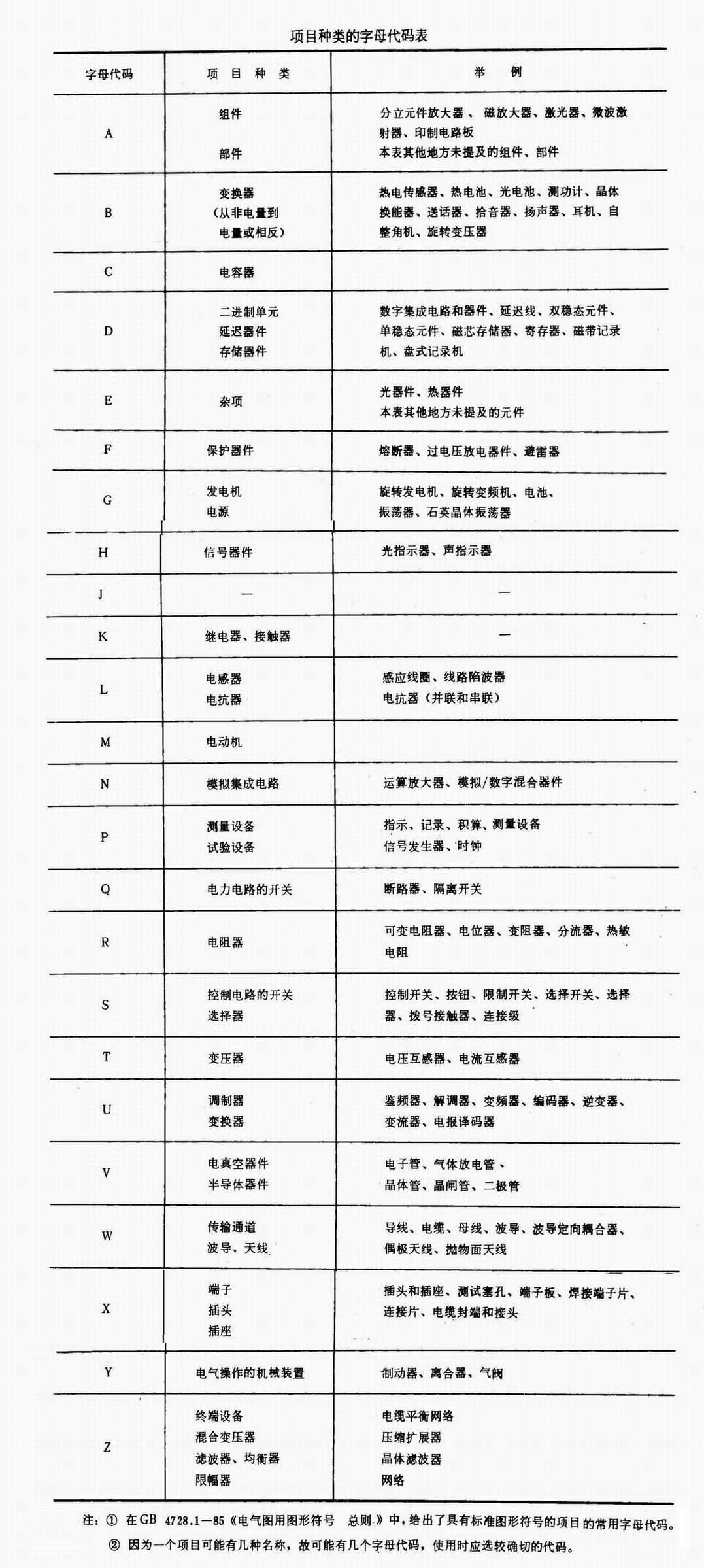

你的这个问题的确有些强人所难。因为仅靠印制板中器件代码的一个英文字母,很难确定它所代表的是什么器件。即使印制板厂家或设计人员是严格按照相关国家标准的规定进行标注,也只能大概确定一个种类的范围。试想,电子器件种类繁多,仅用26个英文字母不可能把它们准确的分类标注。关于各英文字母所代表的含义,请参阅下图中的表。该表引自 GB/T 5094-1985 电气技术中的项目代号。
( t3 @$ m: v$ S  B: [  z9 Y* R) O. m4 M7 i% N
GB/T 5094-1985 标准虽已做废,被 GB/T 5094.1~4 所代替,但在 GB/T 5054.2 的引言中指出:“...原标准GB/T 5054-1985中所采用的字母代码仍旧保持,除非它们与通用方法相抵触。...”。& r7 @0 p* e% H" M  j( \" @/ g

这个是芯片的型号啊,而且还是主标号,最好是查一下《图形符号》,记得电路的书上面就有最基本的表格
 楼主| 发表于 2008-10-30 15:35:39 | 显示全部楼层 来自: 中国广东广州
多谢楼上二位,我只想了解一下PCB中字母大概含义,就像R表示电阻,C表示电容,Q表示三极管之类就可以了,不用知道很详细,谢谢二位的帮助!!

三极管还是建议用V表示为好。
发表于 2008-11-1 15:02:41 | 显示全部楼层 来自: 中国广东深圳
D表示二极管,V表示三极管,L表示电感..........
