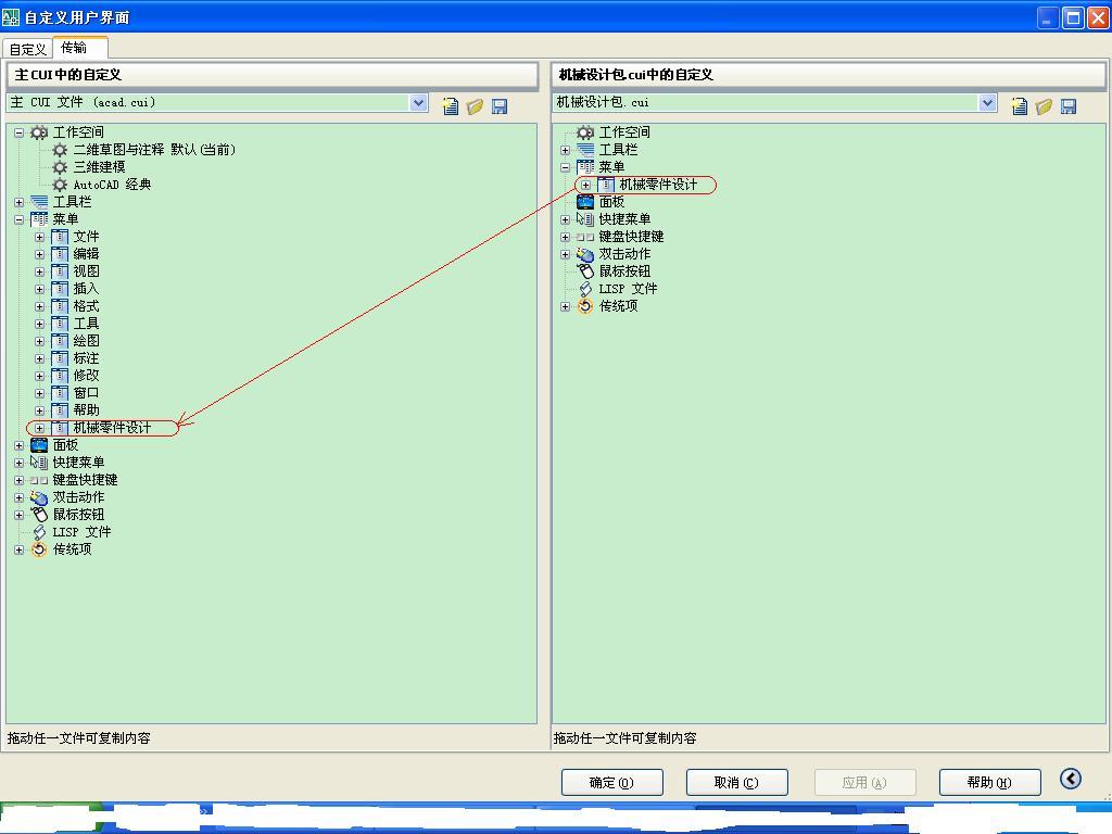

AUTOCAD 常用零件外挂  h: @# d6 z$ b+ k9 j
1、将下载下来的atuoCAD机械设计包解压到atuoCAD2006/2007的安装目录下。# Q1 C- C# k, I" W& j8 t9 L  [
2、进入atuoCAD——》工具——》选项——》文件——》在支持文件搜索路径中添加   atuoCAD机械设计包的路径。
9 W" o+ P2 p- l2 t' q# P& m3、进入工具——》自定义——》界面——》传输,在传输界面的左边栏的顶部选择框中选择 主CUI文件(acad.cui);在传输界面的右边栏的顶部选择框中选择打开机械设计包,选择里面的:机械设计包.cui文件,展开菜单项,可以看到机械零件设计位于其下面。6 Y; f6 v6 c2 H3 `0 p/ T& N3 A$ S
4、将左右两边栏中的菜单项都展开,然后将右边栏中的机械零件设计拖到左边栏中的菜单项的尾部,并且点击左边栏上部的保存按钮。点击应用,确定!
( `2 [9 s5 _$ m) C4 J2 k7 P9 C5、在命令行中输入“menu”选择Support下的acad.CUI 文件打开,就会看到机械零件设计菜单挂上了!

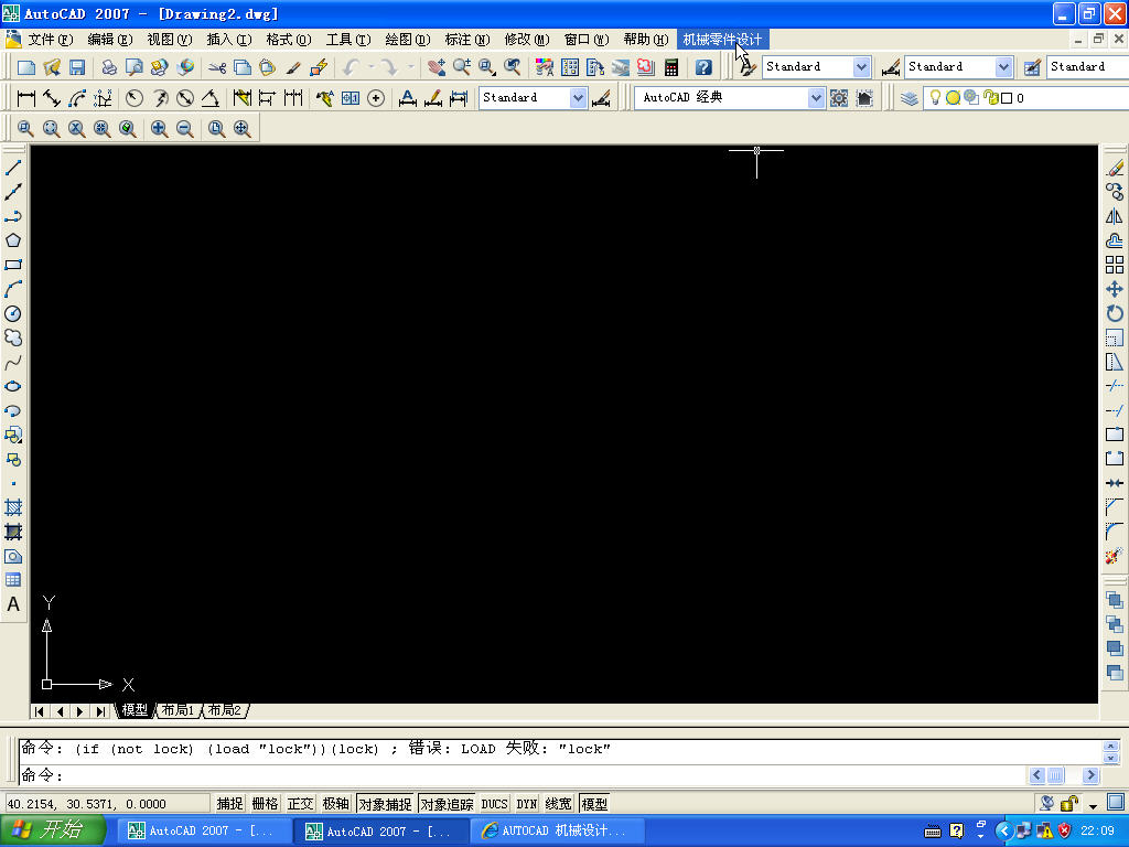

发表于 2008-10-31 22:10:39 | 显示全部楼层 来自: 中国河南焦作
安装完后为什么没有什么变化?命令行总是提示失败是怎么回事?
