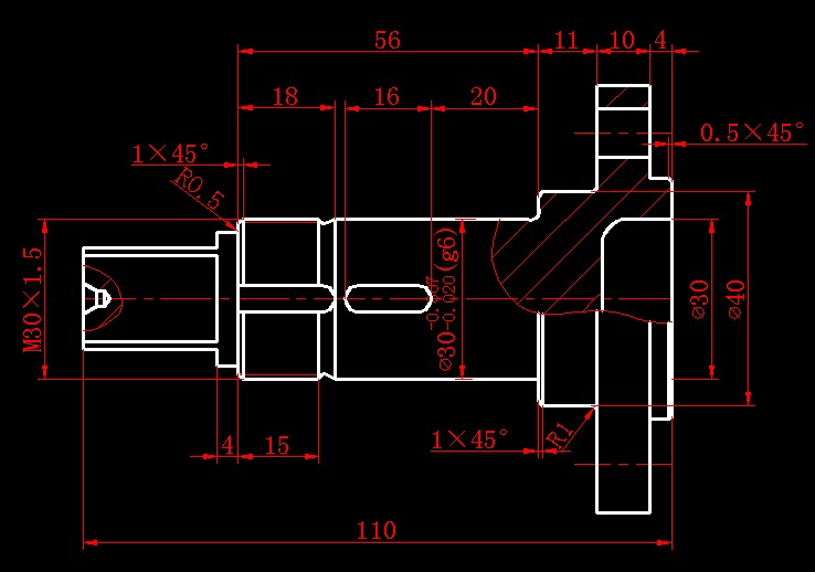

我想问下零件能不能分成两部分,(为了取料时不浪费料的成本),先分开粗车后在通过焊接,在对零件进行整体的精加工,得怎么安排这个加工工艺,

也可以考虑以φ30的右端为分界,增加一段φ25插入法兰盘的孔中。
发表于 2008-10-28 16:07:18 | 显示全部楼层 来自: LAN
当然是D40那段分开,不过轴不应该考虑用焊接来连接,应该考虑使用键、销、螺纹、紧固件等来连接才可靠。
发表于 2008-10-28 16:09:57 | 显示全部楼层 来自: 中国上海
不知道你这零件的使用情况怎样,如果不需要传递大的扭矩,可以按楼上的说法以φ30的右端为分界。如果有扭矩传递的要求,个人感觉从φ40处好些,可以做成轴孔配合方式,两头焊接。 供参考。
发表于 2008-10-28 16:49:08 | 显示全部楼层 来自: 中国江苏苏州
φ30和φ40圆柱交接处断开,然后在φ40处做φ30圆孔,然后插入(紧密配合),不知可否
发表于 2008-10-28 16:57:39 | 显示全部楼层 来自: 中国山东东营
一看图纸就知道要用来传递扭矩的!无论从哪里连接,哪怕是环缝焊,所能达到的焊缝面积也只有圆的一部分,估计扭矩方面行不通的?而且就是通过焊接方法估计料是省了,人工和焊接也省不了多少,多加好几道工序呢!个人意见仅供参考!

如果为了节约材料及加工工时,最好采用锻件。

如果批量的话采用锻件。
+ i; u% P- J$ I9 b/ r做成分体时做好分为两件键组合,加骑缝螺丝限位

只有采用锻件,传动轴呀。不要为了材料害了寿命。

4 g1 J" z5 S0 m8 q) u6 C% |5 O9 [同意他们的意见!
) U! w) U. q; Y6 X( G况且锻件的材料性能是最好的,无论是生产纲领!不仅节省材料,而且满足轴的功能要求!

直接锻造成型,基本上一次加工成型,费用不高的;
( i! S- L8 d# \如果是不适合锻造的材料,可以用铸造毛坯。

应该可以用过盈配合加双键吧,以前的马达外接不都是这样的么?

为了节约材料及加工工时,采用锻件.批量小另说.
 楼主| 发表于 2008-10-29 15:14:34 | 显示全部楼层 来自: 中国上海
虽然我也知道焊接对这轴的性能不好,但当个小兵也没办法啊,老板要求拆开做。
# B0 g  N- `! _( Z$ b$ {, }. z端面最大处外圆是D80,
2 j9 X$ j, |6 B大家能不能帮我做个图传上来呢,前辈门的意见我听的有点模糊,主要是分在30/40处是怎么个结构还是不怎么明白. :hug: :hug:

轴类零件一般不采用焊接连接,因为焊接会产生热应力,即便用热处理也不能完全消除热应力,热应力会引起轴变形。另处焊缝是局部的,比整体的受力截面积减小了,使强度减弱。像这么短的轴件可采用锻件,最节省材料,又可增大强度。

这样的零件,如果数量不大的话,分开是不会降低成本的,而且分开工艺上增加很多工作。

最好采用锻打件,然后加工。
