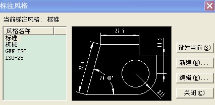

CAXA转换成CAD后字体是乱码,怎么解决,急!请各位高手帮忙!在线等待
发表于 2008-10-27 14:08:48 | 显示全部楼层 来自: 中国广西百色
先在CAXA中修改标注风格,
! ^1 y! O5 A# S$ M% T+ i6 D" a/ C! q格式--标注风格--将原来的 标准 改为 机械 或其他标注风格,/ o( \  r' }$ A2 S3 w
再转换为CAD的dwg格式

感谢版主,已基本解决,但是在CAXA中的以块编辑的,其块里字体在CAD中还是无法显示,呵呵,非常感谢

在CAXA中的以块编辑的可以炸开,改标注风格后再转换。

可以下载专门的字库 就可以解决这样的问题 基本没什么问题 就是粗糙度有点怪

我发现用CAXA存为CAD2007格式的DWG文件字体无法显示的问题就不会出现如果说存为2004格式的话就会出现字体不能显示的问题。。。。
