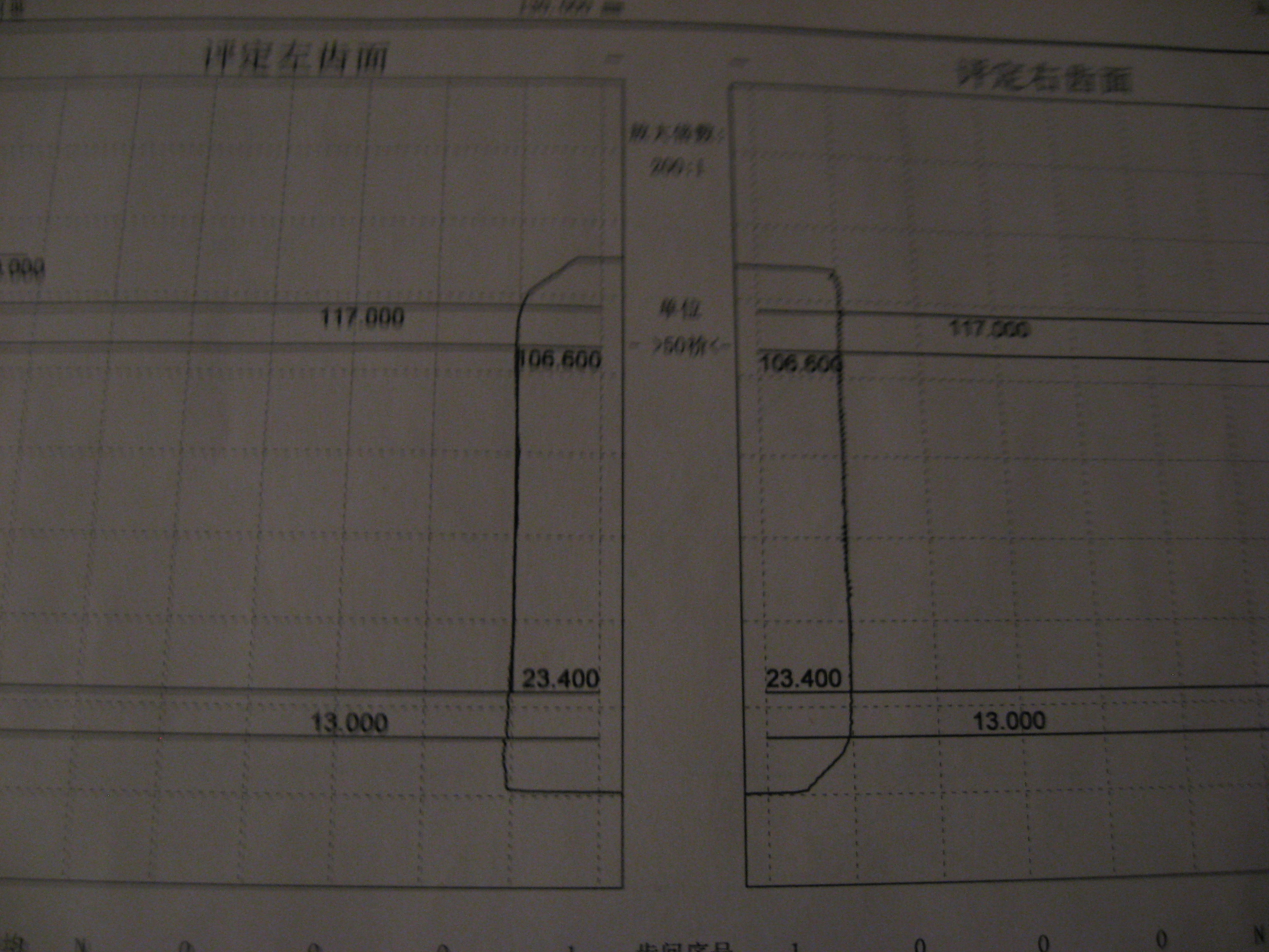

我为磨齿机操作工,机床型号:格里森普法特P1600。今天在加工一件齿轮的时候出现了问题,齿轮参数如下:模数8mm,齿数99,螺旋角为11度,螺旋方向为左旋,齿宽130,外径828.2,压力角为20度(无齿形齿向修形)。
! M# y; D5 Q& y  O; q4 z/ U在加工完工件机床自检测量齿向时出现问题,在左齿面的下端,右齿面的上端高出一段来,而且每个齿都有。如图:- W, A  S# F! O) z

刚开始是怀疑是齿宽输入的有问题,砂轮没有出来。检查参数没有问题,并且故意把齿宽输入为150,胎具减低10mm,故意加长加工高度,排除出刀问题,结果自检效果还是如此。真是理解不了。0 M( P9 ~' _3 Y/ o. t! x
请高手们给点建议,是机床问题,还是工件的问题

参数输入是否有问题,齿向没有修形,现在却出现左齿面的下端、右齿面的上端出现了修形?& G' E' W) o/ H) v4 G# Y
齿向修形的参数检查了没有?是否修形值都为0?

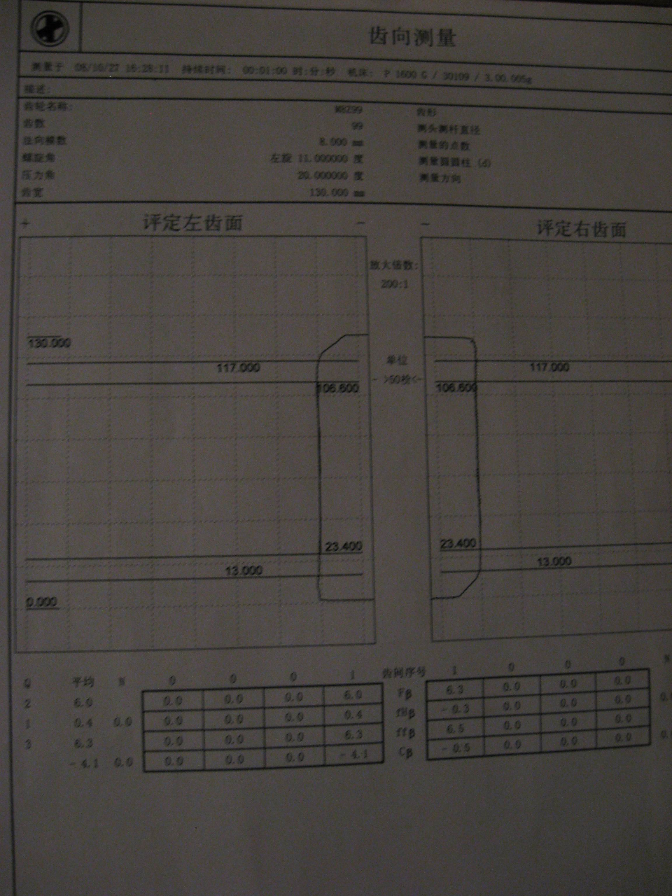

齿轮参数没有问题,齿向没有设定修形,4 I: _7 B9 x; E! ?
因为他是高出来的,你加修形是往低修呢,怎么会高出来呢,今天采取的措施是加齿向修形把他修下去,原本计划使用齿向的非对称修形,就是左面修下端面,右面修上端面各修高度13mm,长度0.03。然而在磨削中计算的时候出现错误,“此齿向修形无法得到补偿”。在其他机床做了一下,发现格里森普法特的机床都不能采取“齿向的非对称修形”。霍夫曼与niles的可以。故只能采取齿向的对称修形,两面对称修形。公法线给了0.03mm的量磨一到,磨完自检发现左面的下端,右面的上端是没有修到规定的0.03,而是修直了只是,而左面的上端,右面的下端被正常的修下去0.03.真是搞不懂,晚上附自检报告!7 [* J. n( J0 \, ]! A" ^

机床好了,问题是数据出现了问题,把NC的数据恢复到了出厂时的数据,结果一切问题都解决!我们把机床的所有硬件都打了一遍都没有问题?最后想到了这里!可能是老外上次联网的时候把某些数据给修改了!
