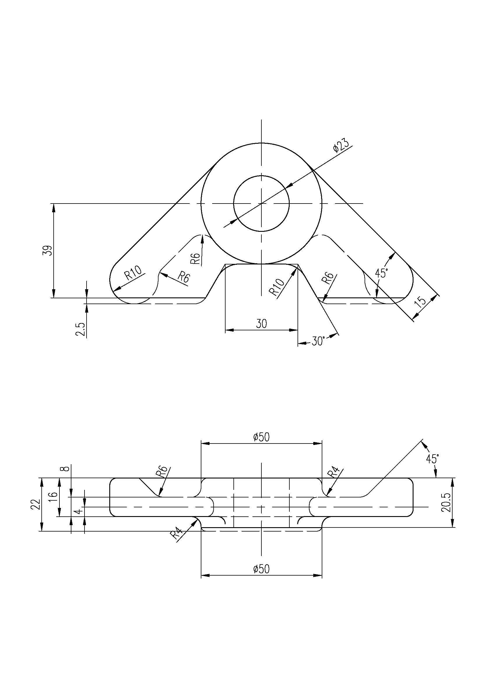

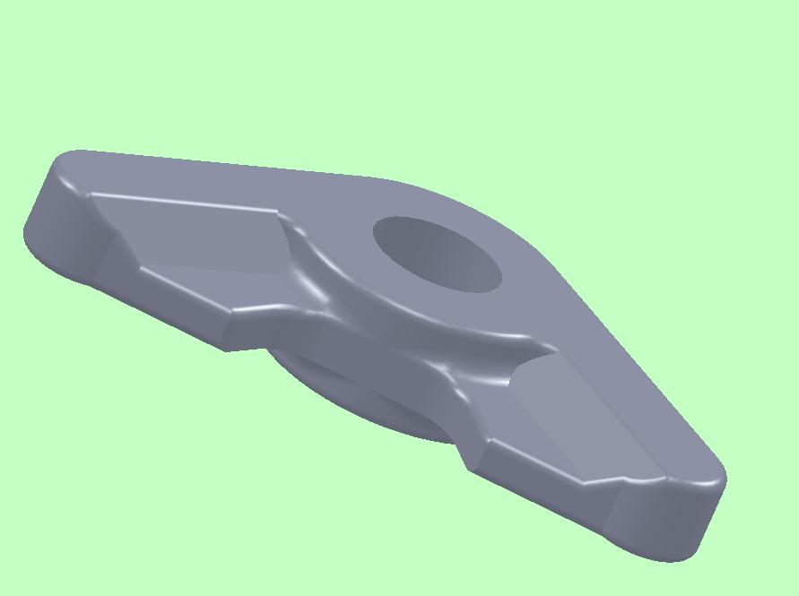

遇到一难题,不知有没有人能做出三维模型来。谢谢
发表于 2008-10-26 09:11:06 | 显示全部楼层 来自: 中国
简单,十分钟搞定
发表于 2008-10-26 09:28:39 | 显示全部楼层 来自: 中国辽宁沈阳
这图我看不懂  最下面那线为啥是虚线?
发表于 2008-10-26 10:52:21 | 显示全部楼层 来自: 中国辽宁沈阳
作半天也作不出来  等高手解答

发表于 2008-10-26 12:01:49 | 显示全部楼层 来自: 中国上海
同意楼上的意见,我们在做图的过程中虽然有一个前提是忠于原图但是这幅图给的这两个视图不足以表达完整,若只有这两个图那我的答案会和楼上的一样。
 楼主| 发表于 2008-10-26 14:03:22 | 显示全部楼层 来自: 中国贵州兴义
原图还有一个剖视图,没有尺寸,所以没给出来,请做出三维的转成二维看看,是否一样?谢谢5 T7 N* b2 O* t& U7 K
" O+ L- t$ w2 p- i) k! i- @[ 本帖最后由 dxm 于 2008-10-26 15:15 编辑 ]

发表于 2008-10-26 14:09:55 | 显示全部楼层 来自: 中国辽宁沈阳
原帖由 dxm 于 2008-10-26 14:03 发表 http://www.3dportal.cn/discuz/images/common/back.gif
; I9 z5 d8 x/ Q% a' c& T原图还有一个剖视图,没有尺寸,所以没给出来,请做出三维的转成二维看看,是否一样?谢谢
; G9 N' [; j9 o
& ?: c+ b0 C7 A  }
你把剖视图发上来 ,没尺寸我也要!
发表于 2008-10-26 14:22:02 | 显示全部楼层 来自: 中国辽宁沈阳
问题关键就在你那剖视图上面,没有剖视图根本就没办法作
发表于 2008-10-26 14:34:30 | 显示全部楼层 来自: 中国辽宁沈阳
8楼把文件传上来吧,我想借鉴一下
发表于 2008-10-26 15:49:39 | 显示全部楼层 来自: 中国广东深圳
本人觉得3d图画错了
发表于 2008-10-26 15:51:18 | 显示全部楼层 来自: 中国江苏南京
都不知道从哪剖切?

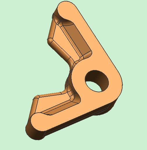

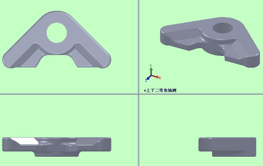

发表于 2008-10-26 18:42:52 | 显示全部楼层 来自: 中国上海
用SW2008画了一个+ d7 O- V6 o2 G2 @3 T
& v9 t7 h- S, G  e& ~" Y$ S
[ 本帖最后由 yuyin712 于 2008-10-26 19:01 编辑 ]

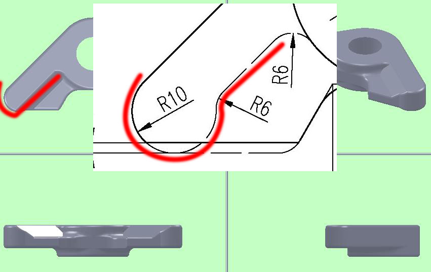

发表于 2008-10-26 19:52:52 | 显示全部楼层 来自: 中国台湾
上視圖的底部與前視圖的底部為何是虛線,不太合理

发表于 2008-10-26 20:37:43 | 显示全部楼层 来自: 中国上海
原帖由 esp088rp 于 2008-10-26 19:52 发表 http://www.3dportal.cn/discuz/images/common/back.gif
# Q3 }1 c. K6 w, L4 n; x上視圖的底部與前視圖的底部為何是虛線,不太合理
* X! \/ n! ?; F' i
$ M7 P% J+ v. H) Z0 _( \6 K  E同意 , 现在所做的三维图都应该是实线

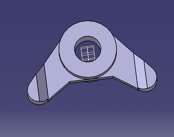

发表于 2008-10-26 22:50:25 | 显示全部楼层 来自: 中国辽宁沈阳
用catia做的

2D图根本就是错的

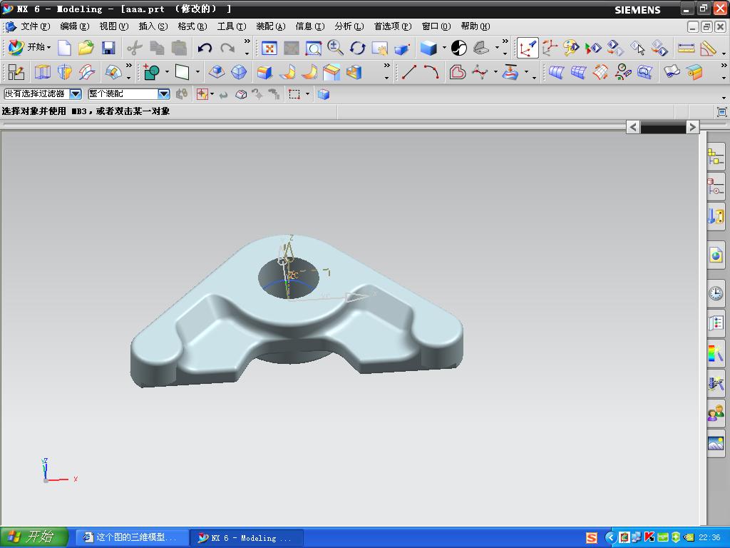

发表于 2008-10-27 22:37:32 | 显示全部楼层 来自: 中国天津
看看是这样吗
看看是这样吗
