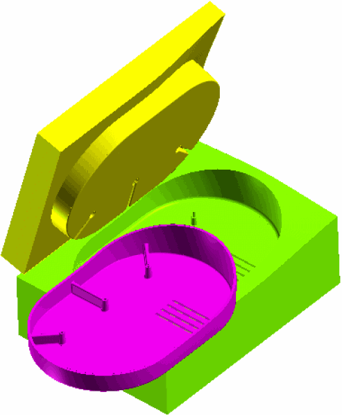

本练习是使用ThinkDesign的一些基本功能进行手动分型,附件有含书面教材,案例和视频,其中视频文件有31个分卷。就算不做模具设计的朋友也可以练习一下,因为在这个练习中使用的都是常用的一些命令,并不是使用专业模具设计模块。本练习只完成塑件的底部分型,大家可以尝试再用相同方式,把塑件的上面部分进行分型。
( F, |' D9 l3 D7 B(注:本例只描述手动分型过程,没有对塑件进行缩水率操作。)
