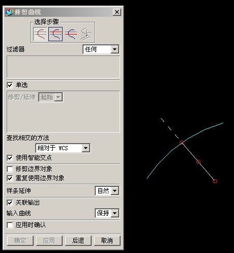

[已解决] 修剪空间曲线后 生成了虚线
发表于 2008-10-25 09:32:31 | 显示全部楼层 |阅读模式 来自: 中国辽宁沈阳
/ @( I& A: H6 U2 H$ n1 H5 L* \, c7 ^3 f; W如何不要虚线,直接修剪掉不要的线
发表于 2008-10-25 09:50:33 | 显示全部楼层 来自: 中国重庆
取消关联输出
 楼主| 发表于 2008-10-25 09:52:38 | 显示全部楼层 来自: 中国辽宁沈阳
太感谢了
发表于 2008-10-25 09:56:13 | 显示全部楼层 来自: 中国上海
把关联前面的勾取消掉就欧开了

输入曲线项:保持改删除

发表于 2008-10-30 15:27:32 | 显示全部楼层 来自: 中国浙江宁波
把保持变换成隐藏,也能达到你想要的结果。

发表于 2008-10-30 16:31:57 | 显示全部楼层 来自: 中国江苏常州
楼上的方法好
. v  y$ }4 Z, H: n不然你的线就没有参数了
