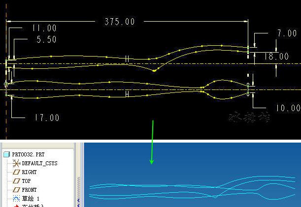

+ Z, G* n( j7 i& |1. 草绘轨迹线。为了便于看清草绘线,将四条线分开。
* C, L: R: l7 g6 B7 w) r0 b$ s7 t 01.jpg
( I$ y! p1 V1 U/ {

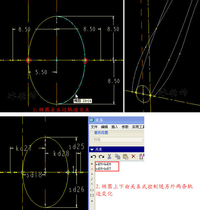

: f, o" Q( b/ v4 [# P9 _$ j8 {; T2.创建VSS. E7 o8 U7 D" u2 P' y
2.1轨迹的选择,轨迹方向的控制。
7 k3 X7 Y: ]3 e) y7 j. i 03.jpg " D) |- v6 q. m9 ^) k* x3 Z
& G6 P  f/ r! m8 T$ `/ u
2.2 VSS草绘截面图及相关设置。
2 m/ H) T, A# p# u* y1 F# B 04.jpg $ _+ @! U: |) P& [! m

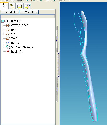

3.完成图效果。
! }1 L8 Q7 b: {* Q& a) N- j 06.jpg
6 @' P/ @2 q$ N4 [# W5 ~3 ~http://www.3dportal.cn/discuz/attachments/month_0810/20081015_23845c0a2b36a73558f5whBeGAZR0IQU.jpg
