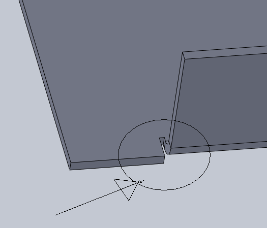

钣金中的释放槽是什么东西啊,还有切口又是什么啊。各位大侠帮忙啊。

楼上说得对,你去车间看一下折弯就明白了,如图所示,如果没有释放槽,板材回给拉裂,如果是厚板(4mm以上)的甚至弯不出来
