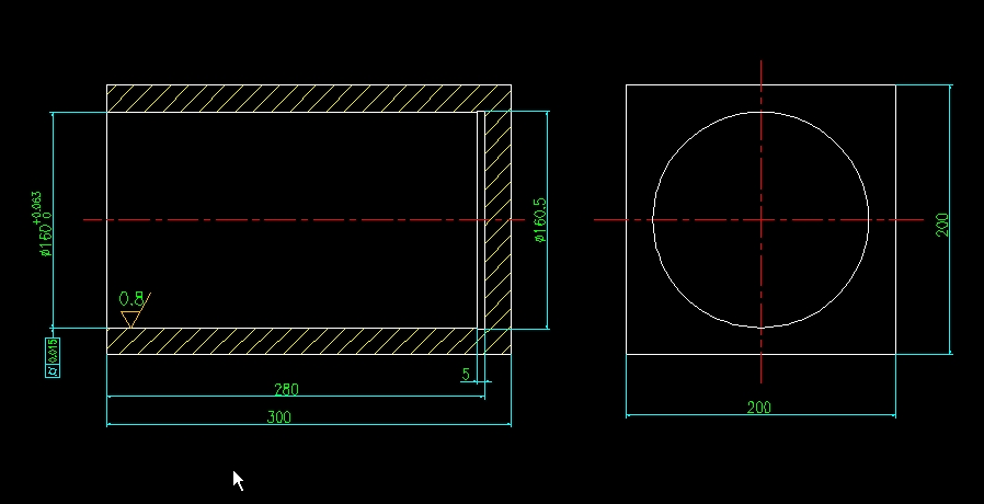

请教前辈,这个零件内孔如何加工,如图所示,一端是盲孔,怎样才能保证直径160的孔的0.8的光洁度。9 k' l: ^4 @! d7 g1 f

一、可以用内圆磨加工;二、可以在车床上用镜面滚压加工。

发表于 2008-10-23 10:06:36 | 显示全部楼层 来自: 中国山东烟台
先车一下,留余量滚压一下

发表于 2008-10-23 13:12:33 | 显示全部楼层 来自: 中国四川成都
镗内孔(留余量),刮平底,制退刀槽后上内圆磨,不难加工的

发表于 2008-10-23 15:25:16 | 显示全部楼层 来自: 中国江苏常州
四方找正后车内孔留余量,在磨床上用四爪夹四方找正内孔磨内孔。

发表于 2008-10-23 20:25:54 | 显示全部楼层 来自: 中国江苏扬州
不太好保证,夹持刚性和刀具支撑刚性不足。
8 t! N3 C6 x' E  Y8 u0 N0 u/ m建议更改设计,改通,加堵头(密封圈)
  z8 J) l! V' [$ U0 c通孔可采用金刚石铰刀,如果是批量的话。
渔樵 + 2 应助

唯一的装夹方法就是软爪夹持!别的肯定会变形。
 楼主| 发表于 2008-10-24 09:56:26 | 显示全部楼层 来自: 中国江苏常州
有前辈提出可以在车床上用镜面滚压加工,不清楚滚压的刀具是否直接在车床上使用,镗孔之后需要留多少余量,这样的滚压加工工艺能加工的孔的深度的多少,一套滚压刀具的价格如何? 前辈们是否可以详细说明一下!!!我再次表示感谢!!!

粗糙度0.8车床不易达到还是建议先车载用内圆磨磨吧,至于变形夹住空刀后面有二十几毫米应该夹得住的有经验的师傅不会觉得太难得
  B1 u5 L6 d3 i$ v' {
4 P5 Z9 I& i2 X3 {" g* n1 G% q留20个mm不好夹持,零件总长300mm呢

请明确下这个零件的材料! 我看有钢的,也有铝的.: F3 K; {% U& r: E: p" n4 [
其实如果批量大,  此零件可以先粗车后用浮动镗刀做.最后绗一下的.; B. Y3 w/ E2 z. j; ?
批量小先上车床后上磨床.

车+珩磨 :) :)

如果没有淬火,用坐标镗床就可达到加工精度

要看你楼主那有什么机器设备!还要看你是小批量还是大批量!
( u# ]! e5 ~" A8 i+ y% a8 B, u% V小批量用车再磨可以!如果也数控车和数控镗那就不用那么麻烦!直接用数控车或镗就行了!
