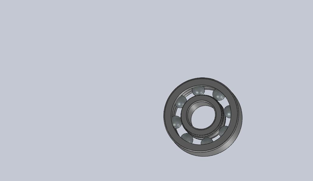

如下图,我画了一个轴承,在装配过程中,不知怎样把内圈和处圈放在同一平面.把弹球和内圈外圈同时相切.

小弟也没画过,都是从toolbox中直接插入的,不过依我的愚见,应该是内圈和外圈同心加端面重合,一个钢球和内外圈滚道相切,然后再等距圆周阵列钢球~~~

内外圈可以利用同心及宽度配合来确定位置,钢球可以利用其旋转的截面草图与内圈或者外圈上的凹槽面重合,让旋转的圆心与其运动的中心线重合!

内外圈同心加同一基准面重合

有那么复杂么? 为什么非得做成装配呢?连标件都这样,那非标就更不说了。要化繁为简,两个旋转和阵列命令就能搞定。除非你是设计轴承的。
