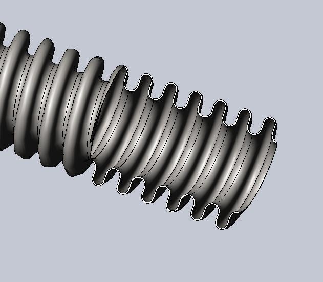

发表于 2008-10-22 12:55:00 | 显示全部楼层 来自: 中国上海
如果符合要求等下我给你发
 楼主| 发表于 2008-10-23 13:33:31 | 显示全部楼层 来自: 中国广东广州
你做的中间也是有缝的吧
