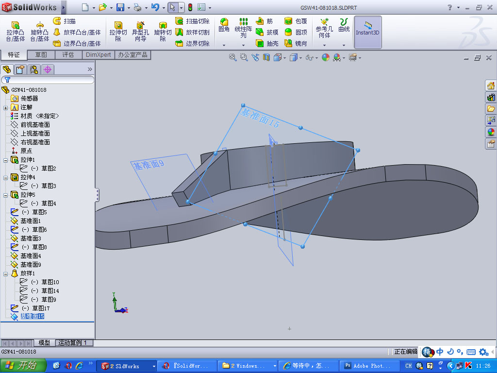

以前通过圆弧线建立基准面,所建立的新基准面的垂直(或水平)方向在圆弧线所在的平面中,现在建立的总会出现一定的夹角,夹角的大小也不确定。这是怎么回事?
, l/ l, `+ i' V4 i8 u我想把基准面变成水平的,垂直于曲线。这样方便做图,做水平的直线。

发表于 2008-10-18 11:59:36 | 显示全部楼层 来自: 中国北京
通过曲线端点新建个基准面

发表于 2008-10-18 12:47:36 | 显示全部楼层 来自: 中国上海
与切线垂直的面?

发表于 2008-10-18 15:19:41 | 显示全部楼层 来自: 中国山东潍坊
你的PRT是2009的,我无法打开,从你的图片上看你所说的基准面应该是“基准面15”,不知道你想让15面垂直或平行于哪个面?如果是通过曲线上的点建立的基准面,这个面是和曲线瞬时垂直的,角度是不能调整的,如果是通过一条线和一个面来建立的,角度是可以调整的。
