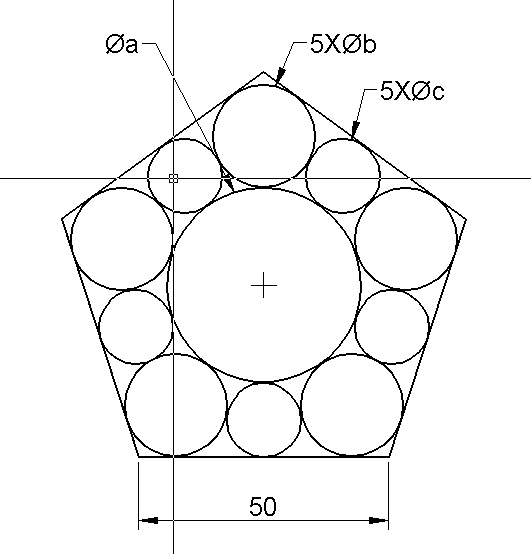

1. a 之直徑值為何?6 E9 g2 _3 s) I3 Z$ |$ x  a4 `
    (A) 39.0146   (B) 39.0416   (C) 39.06147 L- D! i/ j# F' j; j. s3 {; ^2 l% {7 j
2. b 之直徑值為何?
/ K$ @  e7 C0 b: d# z" a' F8 Y  J    (A) 20.5449   (B) 20.5494   (C) 20.5944' x% B5 Y" g# t
3. c 之長度為何?8 t) v" V- a$ u3 X) w4 z! u1 Q' ~
    (A) 14.9022   (B)14.9202   (C) 14.9220

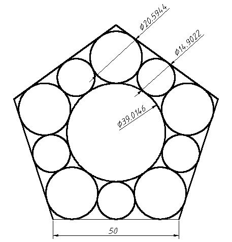

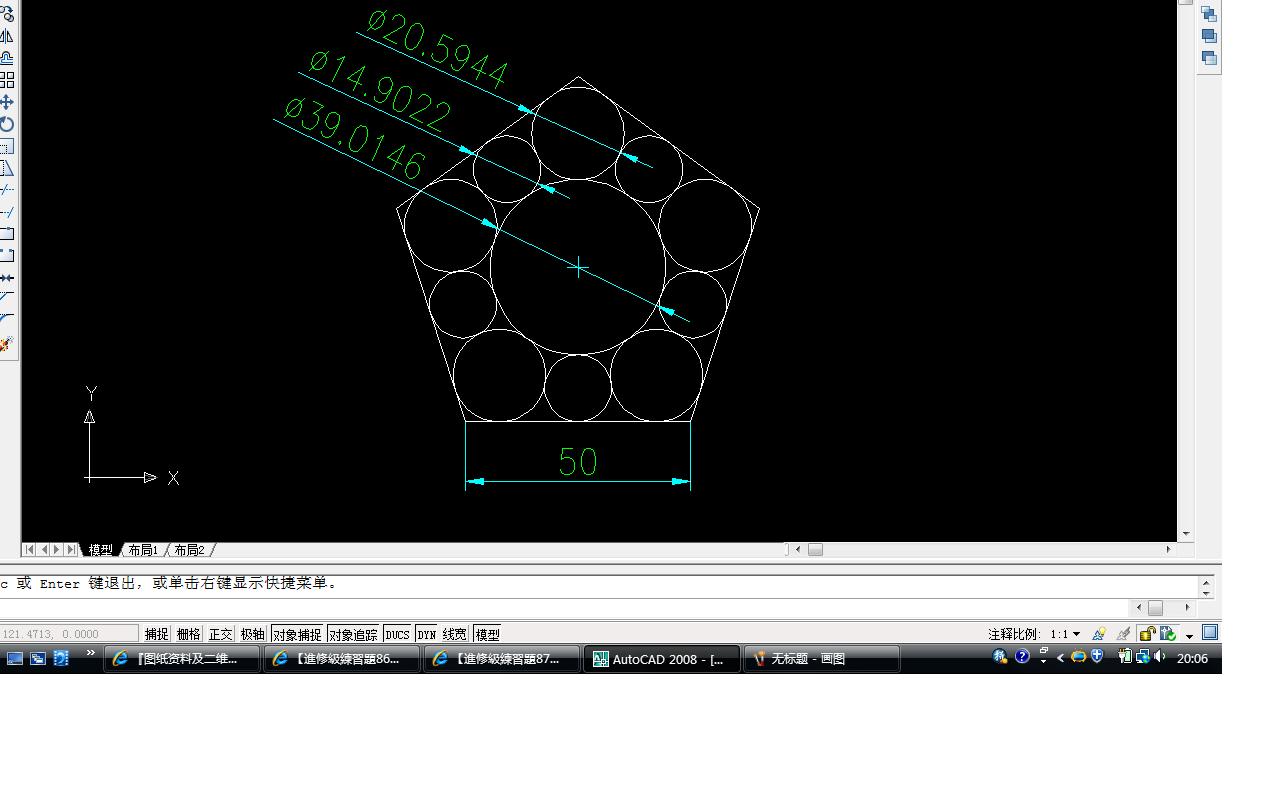

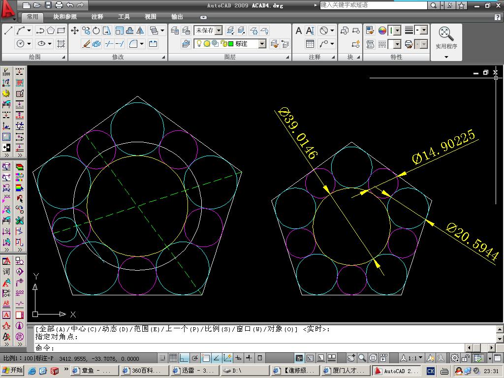

发表于 2008-10-18 20:55:43 | 显示全部楼层 来自: 中国江苏无锡
完成练习。0 e$ b0 ]+ S$ q& T) d
未命名.JPG ! o5 x$ a: R# P( W' n/ Q
9 j! f6 [" {% _5 i0 @$ N1 t; E; z
[ 本帖最后由 hailucc 于 2008-10-18 20:57 编辑 ]
2005llnn + 5 很好

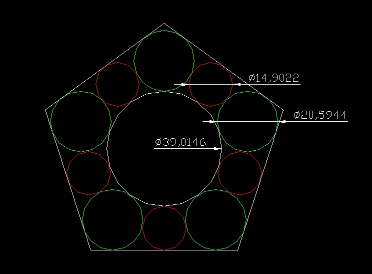

发表于 2008-10-19 16:00:20 | 显示全部楼层 来自: 中国台湾
a 之直徑值為何 39.01459645+

发表于 2008-10-21 20:38:27 | 显示全部楼层 来自: 中国江苏南通
答案:A、C、A

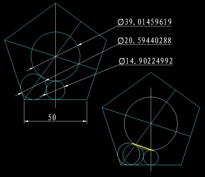

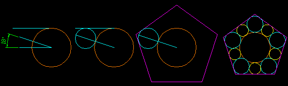

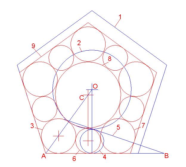

 楼主| 发表于 2008-10-22 02:05:48 | 显示全部楼层 来自: 中国台湾
1. 作任意正五邊形#1
/ R0 l5 ^5 A3 D) L) p7 y: ~2. 以#1之圓心作任意圓#2
' H* \- O. I# a3. 作#1及#2圓之切圓#3和#42 U9 T7 c% \1 C' a
4. 以LINE →1'st=tan#3圓  2'nd=tan#4圓 →作外切線#5
  m" l$ W5 _! h' X5 z5. 以CIRCLE(t t t) →1'st=tanAB  2'nd=tan#3圓  3'rd=tan#5 →作#6圓# M) \& F1 i7 o% q" ?8 t% ~: h( P
6. 以MIRROR →obj=#3圓  axis=#6圓之上下四分圓 →作鏡射圓#7
  K: h* n( U& M* ^$ J; }7. 以CIRCLE(t t t) →1'st=tan#3圓  2'nd=tan#6圓  3'rd=tan#7圓 →作#8圓
& [3 g9 u4 z' w$ S1 u8. 以POLYGON(i) →cen=C  r=AC  n=5→作正五邊形#9
6 }: B$ r2 q3 `, c' C$ x9. 以CIRCLE(t t t) 完成其餘諸圓
; W% ^  X+ j- B1 R- A. o- k% p10. 以SCALE(r) →obj=紅色部份  ref=#9之一邊  new=50 →將圖形縮放至正確尺寸
参与人数 1三维币 +10 收起 理由

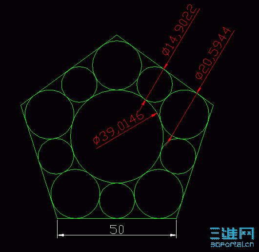

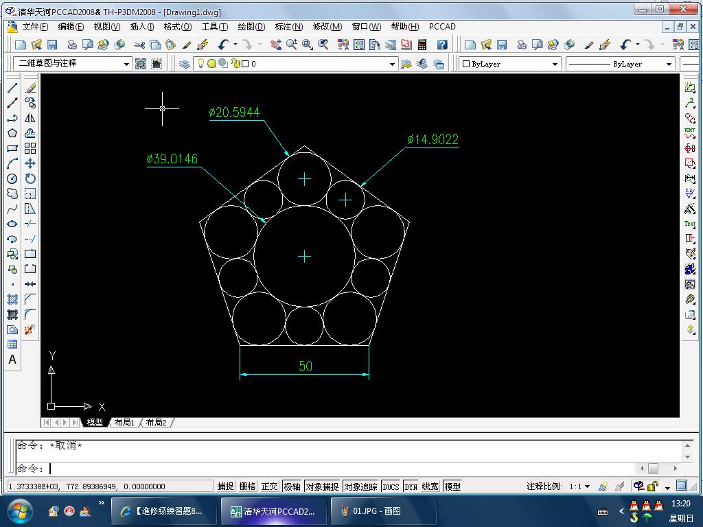

发表于 2008-11-17 20:07:51 | 显示全部楼层 来自: 中国江苏苏州
答案:A、C、A
