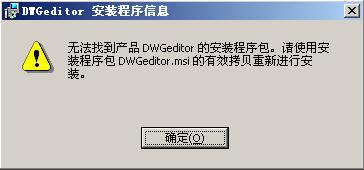

[求助] 安装了SW之后 我的office总是出现提示
发表于 2008-10-16 11:09:09 | 显示全部楼层 |阅读模式 来自: 中国上海
安装了SW之后 我的office总是出现提示/ n$ b5 k5 b3 W; u* D

 楼主| 发表于 2008-10-16 12:10:02 | 显示全部楼层 来自: 中国上海
重新安装也不好使啊!!!

发表于 2008-10-30 10:04:54 | 显示全部楼层 来自: 中国广东深圳
我装的SW08  没有安装DWGeditor,一切正常。

发表于 2008-10-30 22:19:46 | 显示全部楼层 来自: 中国安徽淮北
应该是手动单个组件进行的安装吧?试试安装SW09安装盘上prereqs文件夹中的文件,特别是其中的officeweb。要是不行的话,就把其中的都安装一遍。

发表于 2008-10-30 23:52:31 | 显示全部楼层 来自: 中国广东广州
重新修复一下SW就应该可以了,自已也遇过,修复后就没事了
