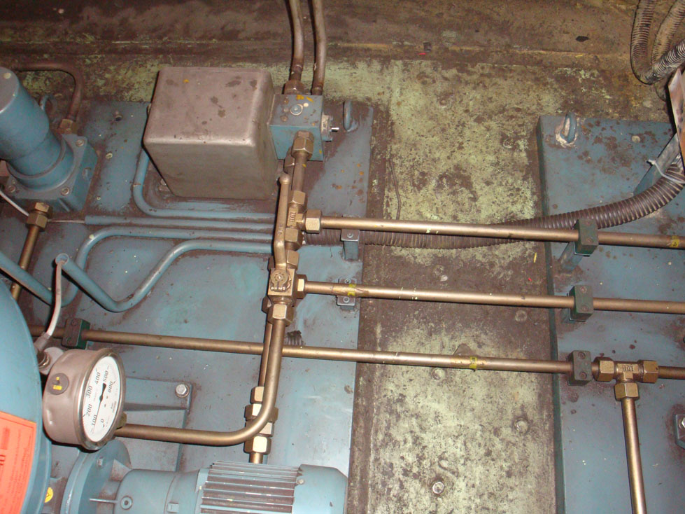

谁有类似如图干油润滑系统的解释说明资料之类的,一直没弄懂它的工作过程。

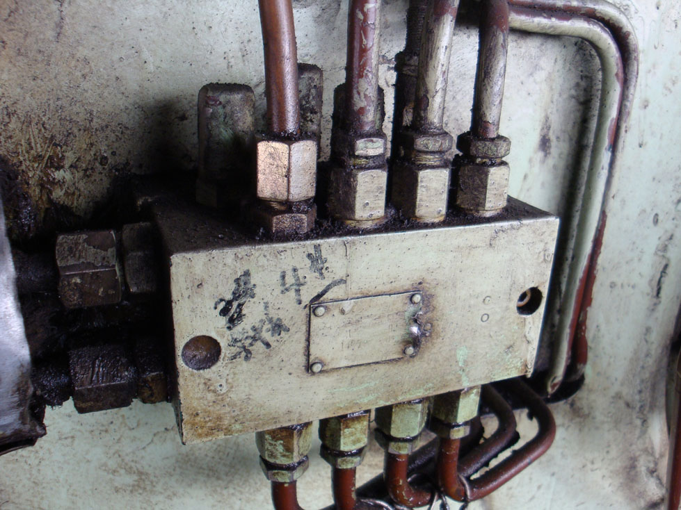

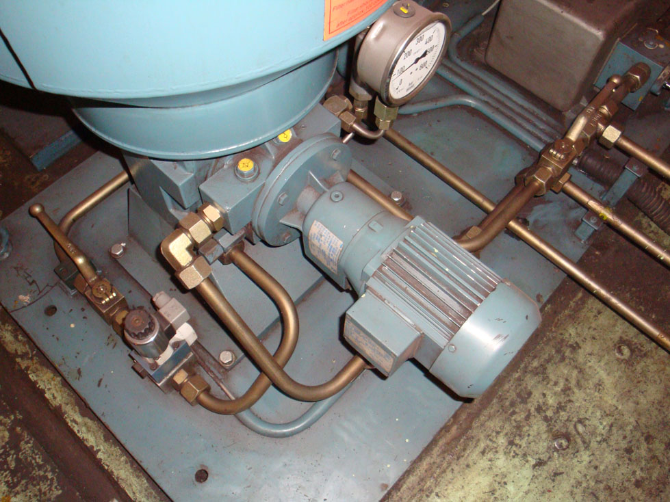

图1为干油分配器,但是不知道它的工作过程,图2,3为同一系统,但不知道干油泵是什么泵,如何工作的,管路是如何分配的,哪位师傅有经验的,可否给点说明或资料什么的,感激不尽,

呵呵,这个我知道,具体我是想了解系统的工作原理,比如电磁阀什么时候切换,干油泵间隙工作还是连续工作等等,

热风炉用的吧,是有一个电磁换向阀.5 P" g( d) R2 v3 i5 |- X8 ^
5分钟工作制,电磁阀换向从另一个口供油润滑,带有一个电动加油泵和主润滑泵.一用一备.5 {2 W1 W3 a# s  _( t! h
直接打出油来润滑...+ V9 x% ]5 p; w# M3 m
带电气PLC联锁...

发表于 2011-5-15 10:57:58 | 显示全部楼层 来自: 中国辽宁沈阳
第一个图片是干油分配器 这个也有很多种 根据你的系统来的9 m# `7 [: m; e7 l: n+ z: u2 g8 H
第二个是润滑油站,有油泵,换向阀 和手动阀门 3 ]+ W9 Z/ N9 x9 t
第三个图片可以看出来是双路供油,但是不能看出是环式还是终端式。
发表于 2011-5-18 21:04:52 | 显示全部楼层 来自: 中国湖北鄂州
这应该是前置式的润滑系统,压差开关布置在泵的出口处。
发表于 2011-5-26 21:36:56 | 显示全部楼层 来自: 中国河北唐山
1为双线分配器,2是电动干油泵,3是电磁换向阀。

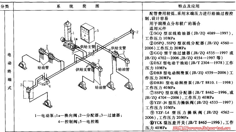

发表于 2011-6-10 09:47:07 | 显示全部楼层 来自: 中国山西太原
集中干油润滑系统示意图及应用说明,见如下截图。
! x8 w% X' u7 Y9 Y各种形式的干油集中润滑系统见 化学工业出版社《机械设计手册》第五版
( w. n  w" T! G- X第3' p* L* B8 l8 g+ _. p# V7 h
P10-72
~76。
