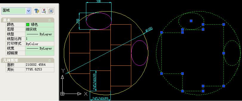

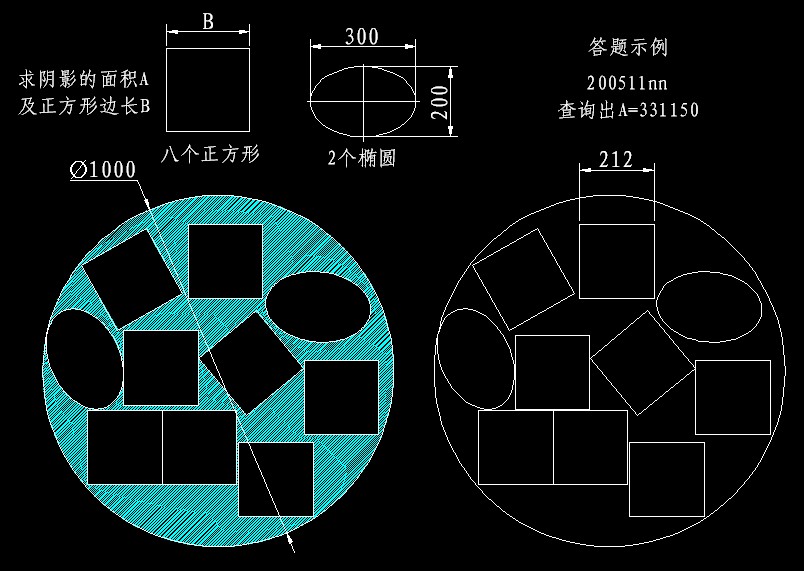

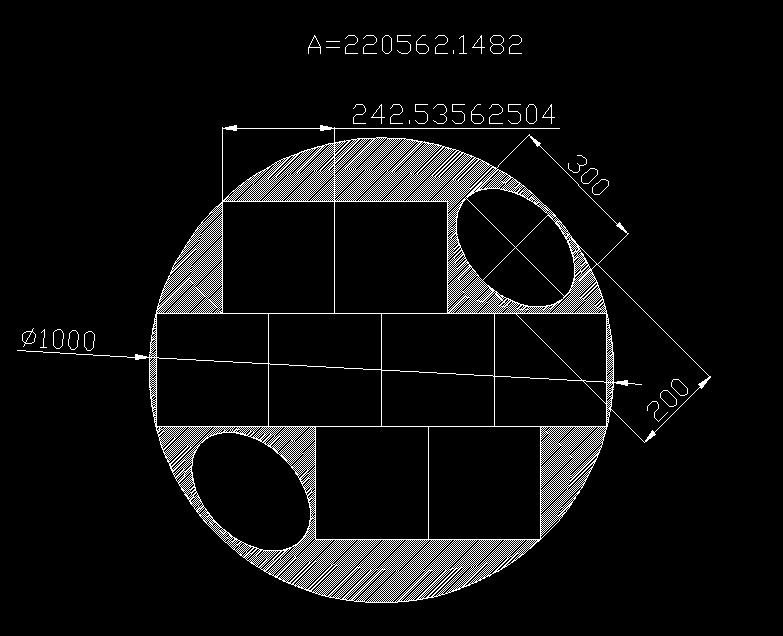

CA D几何作图竞赛题(200810月)) Y8 S6 ]% O# h& w  A' j
.竞赛题目(参见附图)1 m9 n/ V7 q: K$ Y9 X
AutoCAD作图法在Φ1000圆内对2个相同大小的规定尺寸的椭圆及8个相同大小的正方形进行排料,求出阴影部分面积A以及正方形边长B。, E1 v- M' U3 g  A3 j  t$ I
以A数值最小者(B数值最大)为优胜,还要看查出的A值是否正确。如果答案相同,按先答题者排名靠前。4 g( ]7 @0 p4 i8 T* Z" t

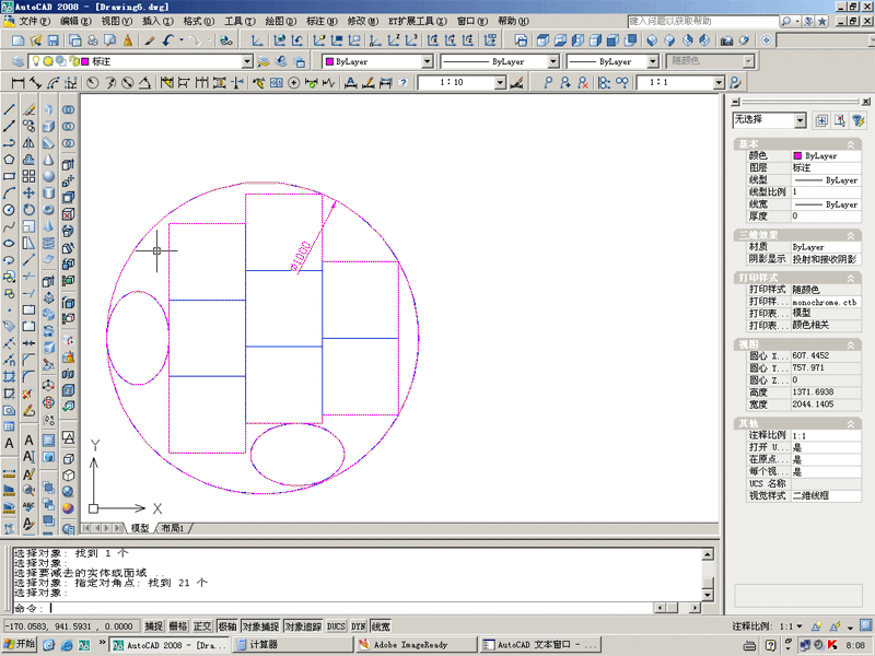

 楼主| 发表于 2008-10-16 09:51:36 | 显示全部楼层 来自: 中国广西梧州
竞赛结果
楼层
ID
A
A最小
8 J8 S! M  d% r2 j& G  q值排名
简评
奖励
查询结果
理论值

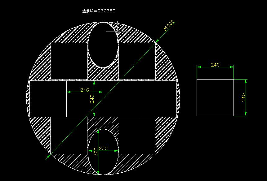

3
wzl_1014
6 f# q9 v* g7 h* f4 ]0 L$ ~: B
230350
& N" Y3 g% V( `' y0 U1 c' f& _
230350.3838
( [: P" G( E- V; E4 `0 b
4
用填充查询3 I6 B2 p- _1 z) s9 H; U" z7 h
三等奖
4

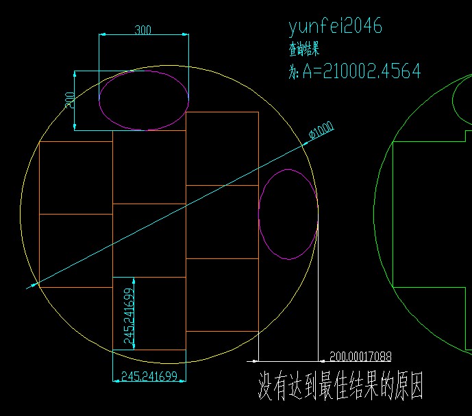

yunfei2046
& Y9 |6 N5 J. M8 ?% R8 |% Y  q. S
210002.4564  {; L% i) P' M, [
210002.4564
5 l. `! P# X0 Q2 Q. E
1
用面域查询
; H2 _( H  {3 C' n; y: [
一等奖
5
chenvolitation  F7 L, c6 R8 P% M  d# g8 a
220562.1486
- c. k8 s4 g; f( ?" R
220562.1485
8 U5 t1 ?1 a1 F, g. A9 R# d
查询方法不明,图形错误(椭圆与相邻正方形干涉)/ o3 b" ~% x* F: I# A" |
6

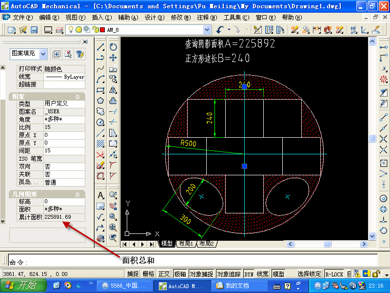

sww3843
% l, o4 N, c, V# }
225892
) |% c) l9 G: Z/ e! ^
230350.38380 n3 K" x+ L8 A/ @4 Y7 {0 j) N7 ?
用填充查询,标注占用了填充的位置,导致结果错误! Q. {# K& ^9 L- ^+ J1 r; y( R% t
8
bbgk- n6 \7 @, M: k% J+ M4 j
220562.14827 Y" H: r  }4 P* G3 t& m3 Q
220562.1485( d/ V  w' P" `; v6 P2 e# r1 p

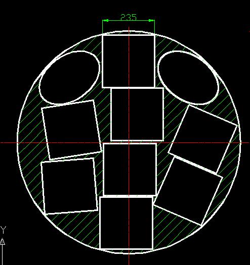

用填充查询,图形错误(正方形之间有干涉)
- k# Y$ i1 _$ U, x8 @
9
liaojianhong* x' v- H+ l8 p8 e, K
249350.42 u; w' O$ x9 P$ t7 f! h, [
249350.3838
& o6 Q; T, o$ D) {: J1 |
7
用填充查询
6 X% N5 n8 v6 f$ ^' v7 K9 K
三等奖
10

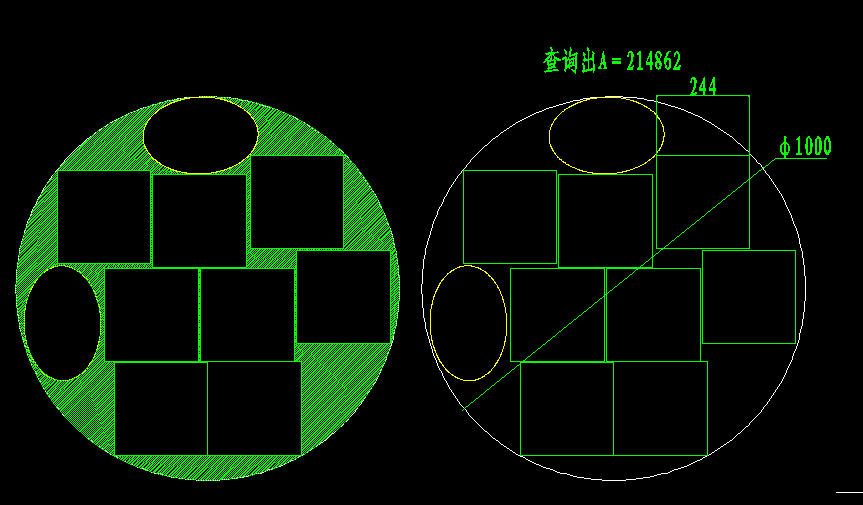

leonphy
! c) K* o9 X# {4 R' {+ Y0 i+ Z- Z
214862
9 m4 A9 g, j; G% V
214862.3838( z/ ?' S2 I8 H
2
查询方法不明4 F3 z1 j1 s! S5 z
二等奖

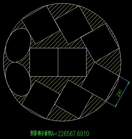

11
hailucc
0 r, j; Q. U2 X0 Z0 I3 J- p# g
226567.6918 b3 F) `$ M( D
226567.691- p& O6 R6 d4 e) u' i/ e& W
3
查询方法不明8 i0 ^1 y. P) f8 V& r. U7 u  P
二等奖
12
zhlq518
; V! {: R; M: _; y) w: ?

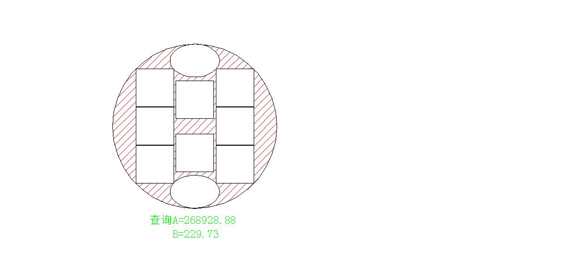

268928.88! x+ F- N' j! q1 p- M; H, l! N$ N) P
268928.8773
0 g; O$ S: {- x2 p4 g7 C
8
用填充查询
8 b8 v: b/ K0 f) _4 u- X* Z
三等奖
13

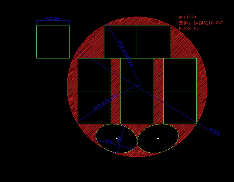

gorilla; |) j$ p2 M) R2 T* q
246110.867( m# ]9 P! B( R; V! P; Y% |
246110.867
4 N8 [1 ^; e4 |. {" ]5 c8 S5 G
6
用填充查询
5 i' T8 ~1 ~6 d1 S0 P
三等奖
14
shenyang_cnc8 x2 V; a+ F6 S" p: Q
-2 y+ }, H: q/ t  W3 Z% g8 V, i) J) f2 `
249350.3838
7 E3 u6 {# w2 i$ X  @
不会查询,功亏一篑。其实填充面积完全正确。
: k: [0 q- k& l& A) m% b! o
15

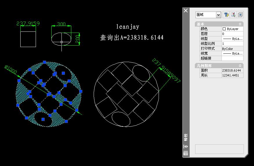

leanjay
! d( b+ Z6 T7 U3 I  Y; J: H
238318.6144
# M1 f3 G0 `9 P7 n
238318.6144
4 o; k! X$ i, E3 q
5
用填充查询3 h' X$ ?; L1 t( c! x$ G$ g
三等奖
4 F/ i+ \, N+ z7 m, h

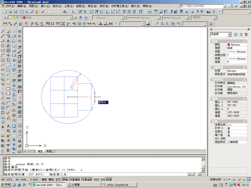

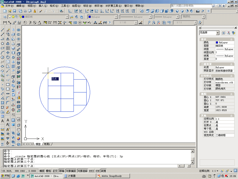

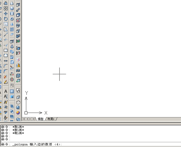

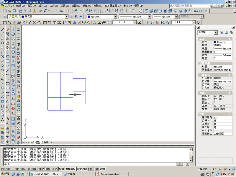

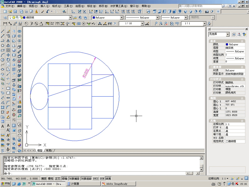

一、先随便用正多边形命令(POLYGON)画一个正方形,复制为8个并摆放为如图1的形状) G( c1 O' F: ~. z9 W' \
3 G8 A2 @, c6 |+ h% z
, E  i% L' @+ V) W二、用3点画圆方法(CIRCLE命令的3P选项),在上述图形两侧4个角点中任选3个点画该图形的外接圆如图2。注意这时的外接圆直径并不是1000。7 w7 C8 q3 U9 r* o3 N
2 u& w6 E/ Y9 }4 u 02.gif ! \; {. s: h8 S6 G# v  A+ l! Z

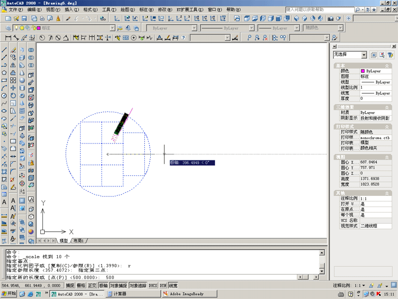

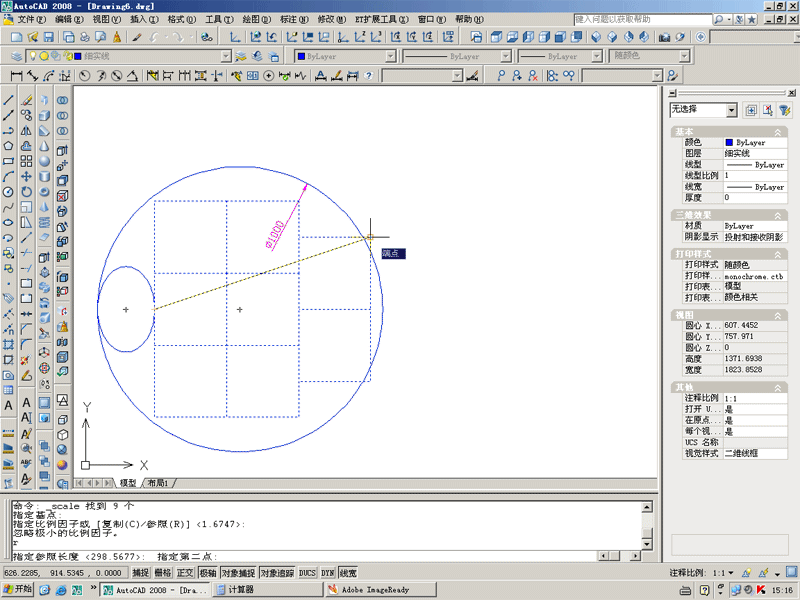

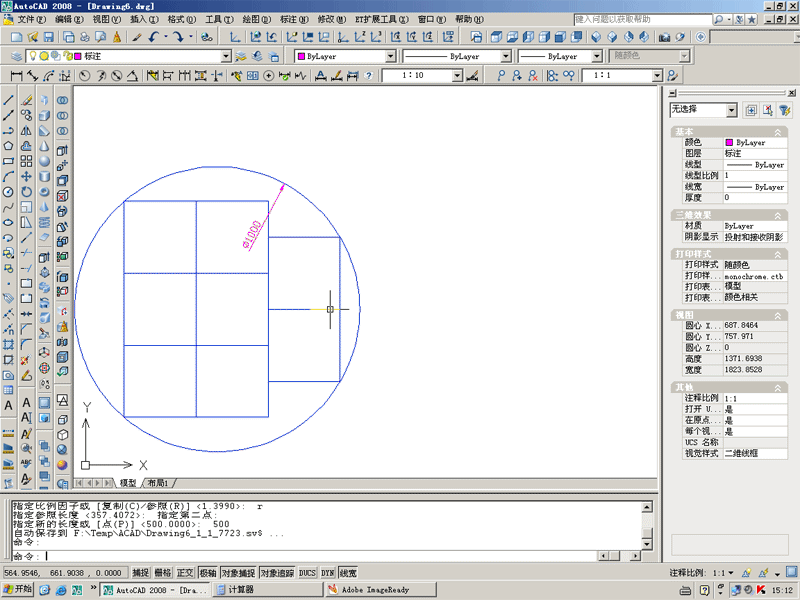

* Z, p0 ?3 ^  x5 m0 G三、用参照缩放方法(SCALE命令的R选项),缩放所有图形到外接圆的直径为1000。具体步骤:5 I2 v+ X& b! |5 @
    1、选择所有正方形和圆,用SCALE命令1 h  T: T% E, W. [5 O# c( T' D
    2、随意指定基点;4 D9 O+ Y% d+ b0 p* {3 {
    3、指定R选项6 ^* J& s# J8 ?" Z1 t
    4、用鼠标先点圆心,再点圆上任意一点,如图3) C0 d3 s4 [- _& r
/ l$ z* i, I, C' ^! g 03.gif
! B& x- A% l8 B3 ?. p$ I. |! k, s6 ^1 U- d. r' n
    5、键入“500”,如图4: ]& [% u; \: m/ N) U
; f, M& c5 g$ `  O* e7 D$ \, |  U/ O2 w
    回车确定后得到图形如图5。此时外接圆直径为1000,其中的正方形也已被同比缩放,此时的正方形为Φ1000圆内能够摆放的最大的8个正方形。但此时图形间隙并不足以摆放题目要求的两个椭圆形,所以还需要按下面的步骤适当缩小正方形以符合题目要求。
) W7 S% O4 `5 h# i+ h& q6 e
. S% F- R& O: P5 b5 K2 N. ] 05.gif
" x5 b: r3 e4 |9 Y- @* b6 H/ F( Y* [

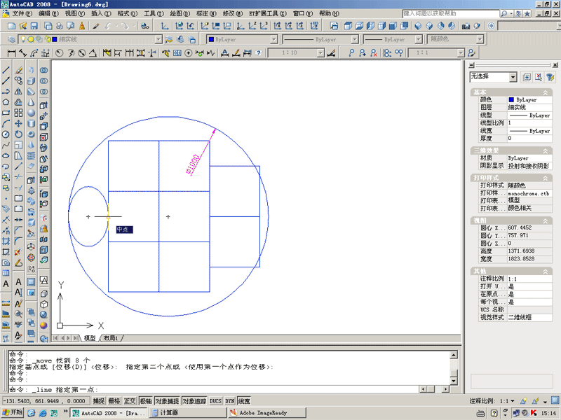

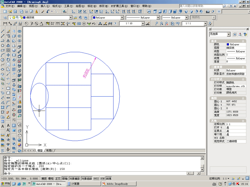

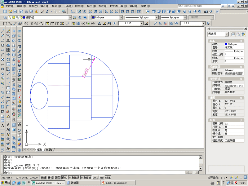

& d6 j1 ^9 X4 E, [四、在图形最大间隙处(图形左侧)画椭圆如图6! Q' y- c: k0 v1 P; V
  L6 _# R( H) ^" `3 y" w 06.gif $ ^2 e; m1 W$ {6 F$ R! j$ B
5 w7 V8 z" u1 z
五、向右整体移动正方形使左侧间隙刚好能放得下椭圆如图7+ ?7 J% V" h* a7 d. z( X
& A% F4 P  O" P
# P7 |7 N& G9 z9 R( E: O- R

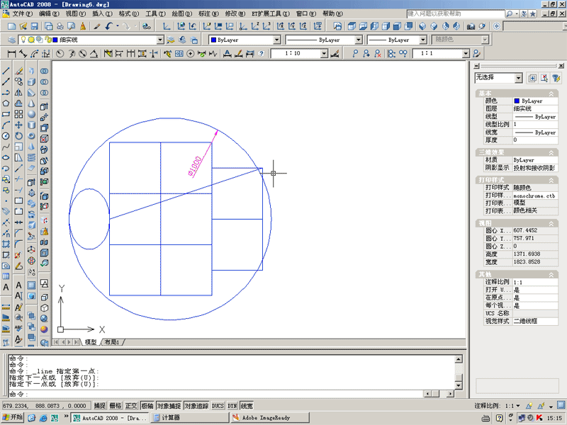

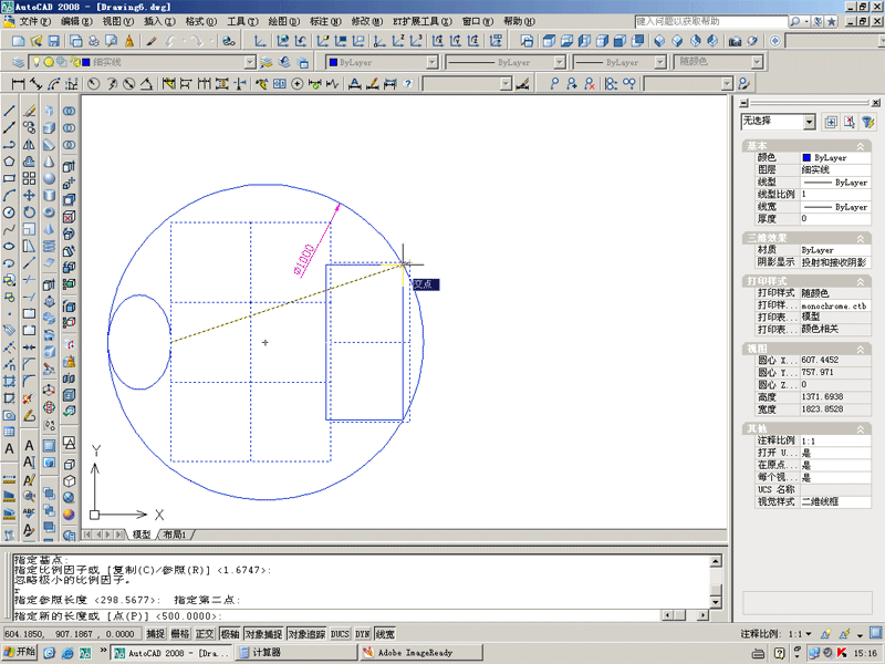

" S: M; \3 b) S! i. c( E  G7 c六、下面再次用参照缩放方法缩小正方形使其能刚好回到外接圆内。具体步骤:
1 F# {" s. k' b9 H0 f" q/ {7 P# U    1、从椭圆右侧象限点(也是正方形组成的图形左侧中点)到图形右上角(或右下角)画辅助线如图8$ O# T' h. v0 ]- ?+ W/ q/ V! c; ]
5 T% I4 K" @& z! @6 t 08.gif : z) r1 t; g1 J  B
- Y# {7 |  o! B% T& S; |% U; l& B" f
    2、选择所有正方形,用SCALE命令5 F% n! m; o# p3 @: J; J
    3、指定直线起点为基点
: j2 Z5 L: o1 U/ h! y    4、指定R选项
, E' G* g: Y* O* r& I+ L$ h1 @3 z: m    5、用鼠标先点直线起点,再点直线终点,如图9! y4 }) e; S9 C/ e
$ Z" n1 t4 w4 _
09.gif ! z7 U8 F0 L  H: Q6 ^5 f- s
3 r8 W; h" D# p. S# K' f
    6、点直线与圆交点如图10
1 a, w0 R; ^) ]& ^! [* }0 ^" z+ Q& p; W% v
10.gif 8 j) s2 b& d) s7 `* p$ O% k- w
: ]% V) u* J+ K3 n) L6 {. e    得到图形如图11。此时正方形已与外接圆刚好相接。
% h& r1 Y" T2 c4 r9 }  E) E* U2 z! h  F; R8 ^: f6 `: g
9 F) D- x; q: ~: J

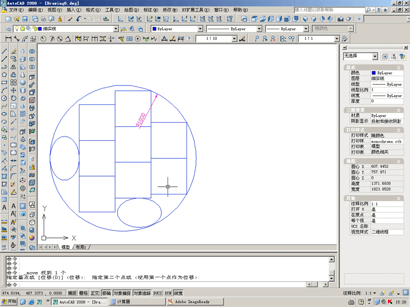

6 m# |# W1 T7 m0 Z" K七、移动部分正方形,使其与外接圆的间隙能够摆放另一个椭圆,如图12
2 H% c) h1 G) |0 N8 B1 E
, w- M, J. T2 O5 ] 12.gif . _  H* v% V) E( c3 w  `# N
" f5 n! d- ?2 |- n: N7 n# I八、复制、旋转、移动椭圆到间隙处并注意使其不与其它图形干涉,如图13
( h  z# r# y0 [; G) }+ p+ M/ M' p; l: k% {. R/ |) Y
13.gif $ D) c$ j+ U: f# R2 x8 [) k
3 j0 Z8 ~. }4 g( o    得到的图形就是符合题目要求的最优化结果,做图过程结束。下面开始查询。

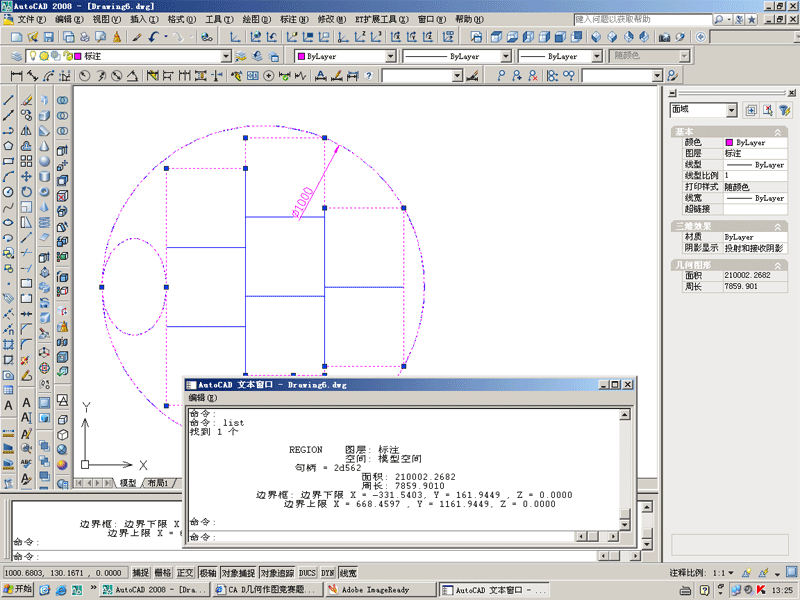

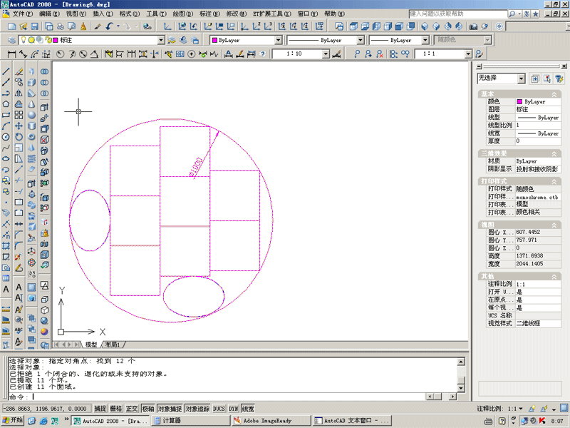

$ }( C- i0 T: E九、用面域命令(REGION),选择所有圆、正方形和椭圆,回车确定后得到11个面域如图14
. f8 L( r3 H* H
% d4 K2 A$ @) @; n* E! D4 H$ t7 M8 d" e  V+ U8 i$ g( P9 _" Q
十、用差集命令(SUBTRACT),先选外接圆面域,回车,再栏选内部所有正方形和椭圆面域,回车,得到Φ1000圆减掉所有正方形和椭圆后的剩余区域的面域,如图15
: J% r) c3 V0 ~  [* w: E% P' v1 z& X, ]" ]% K+ Z
6 E0 i- Z$ H/ c0 s1 ^+ L2 N, Q5 i/ n3 t% S+ e. c; {
十一、选择该面域,在特性选项板上可以看到该面域的面积是210002.2682,见图16;也可以在选择该面域后键入列表查询命令(LIST),在弹出的文本窗口查看该面域包括“面积”在内的属性。见图16+ M7 c2 W- R8 U* C  k, ~
' j) W' h" O/ w$ ~" X9 z' [
16.gif 0 h) u4 j) _1 m& l6 Y( T
6 S. ]9 S6 A  k- X
