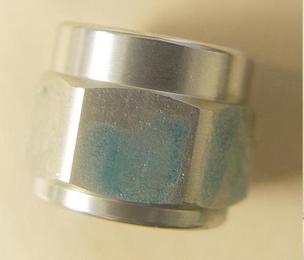

蓝点法介绍:5 x! K# Z; o1 F4 ?3 S8 K# G
3 R$ Q+ r, R6 N+ G* I9 O! T表面酸洗钝化的质量,根据需要可采用蓝点法检 测,采用1克赤血盐(铁氰化钾K3[Fe(CN6)])+3毫升65%~85%HNO3+100毫升水配制溶液,用滤纸浸渍溶液后,贴附于待测表面或直接将溶液涂刷于待测表面,如表面钝化膜不完善或有铁离子污染,即呈蓝色。
$ m8 f# }8 ^/ f+ X) x  \! o/ G& m- j5 ?
相关标准:HG20584, ASTM B967, SAE AMS 2700" b1 I4 `3 c3 N- p$ C, W6 }
% v; [5 Y# e( A" O0 l8 D
前段时间, 我购买了相关的试验材料, 并于昨天配制,试用。
0 i/ c* q6 a% l6 p- a5 z/ M" c1 n/ @6 p3 M  a
结果显示钝化厂家按照他们原有方法的样品没有通过测试, 瞬间变为蓝色。 按照我公司标准的东西可以通过(此样品通过24小时盐雾,48小时有锈蚀出现)
& k4 v" e0 y: m
! [& d- _* \1 R+ ^) C下面图片为蓝点失败照片。- ?* Y2 ?+ Z: A( I2 ]6 E
+ E3 x+ H  [3 o9 _1 j: g
由于配制溶液过大, 大约750毫升, 不知后续处理, 请有相关经验的人士告知如何处置用过的溶液?  配置好的溶液有没有毒?0 k  R+ L1 K; z( v: F( k

铁氰化钾
铁氰化钾本身没有毒性,因为铁离子与氰根离子结合成牢固的络合离子,但是在加热条件或日光照射下会产生剧毒的氢氰酸气体,所以实验应该在通风、避光条件下进行,操作人员应戴橡胶手套,戴防尘面具,穿防毒服。使用的是微量的铁氰化钾,可以用大量水冲洗,稀释后放入废水系统。
发表于 2010-3-11 22:51:06 | 显示全部楼层 来自: 中国上海
今天做实验,同配方的铁氰化钾试液滴在不锈钢表面,15钟无蓝点。不锈钢也就是304,用硝酸盐酸钝化的
