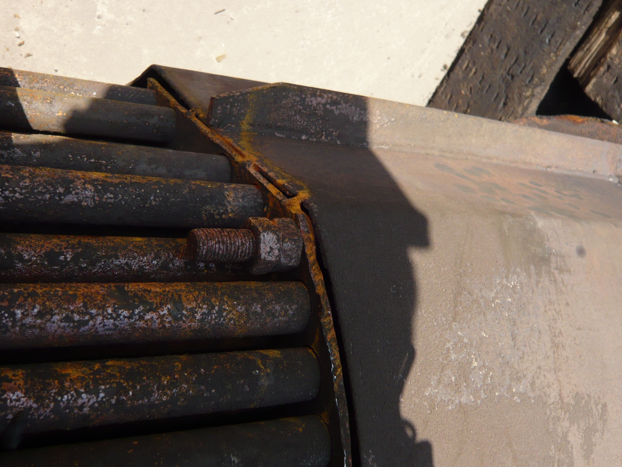

发表于 2008-10-23 11:55:46 | 显示全部楼层 来自: 中国山东青岛
给你发张照片看看就清楚了。照片中螺栓位置就是拉杆。
