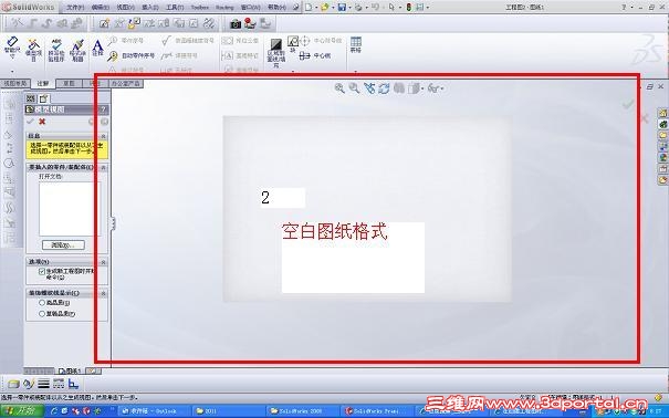

为什么从零件进入工程图后,直接进入了图纸空间,而没有出现“图纸格式/大小”的对话框,不知从哪儿设置?哪位知道帮忙小弟下,小弟不甚感激

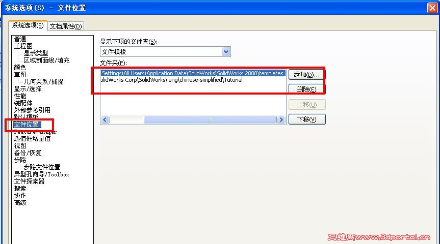

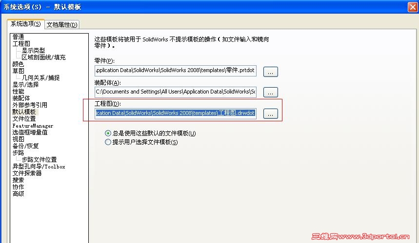

发表于 2008-10-13 08:03:06 | 显示全部楼层 来自: 中国广东中山

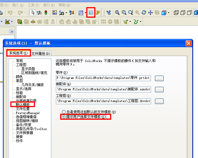

在选项里设置如下图:; ]. W8 z. M) W( y0 n, A

发表于 2008-10-13 11:29:51 | 显示全部楼层 来自: 中国广西玉林
哇!怪不得我以前都以为不能设置的呢!
发表于 2011-1-18 09:47:23 | 显示全部楼层 来自: 中国北京
奇怪7 l' v: Q6 S  e
我按三楼设置的一样还是没有啊?
, Q8 f% p& J+ ?& s  `我用的是2010

用二楼的办法!!

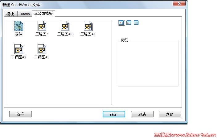

发表于 2011-1-18 15:13:12 | 显示全部楼层 来自: 中国北京
二楼的办法我知道
3 l6 \8 l$ T0 x+ u  `4 m+ }6 ]- d每次都这样很别扭4 x7 e. M; l* R
还是想设置回来。。。。。怎么办?

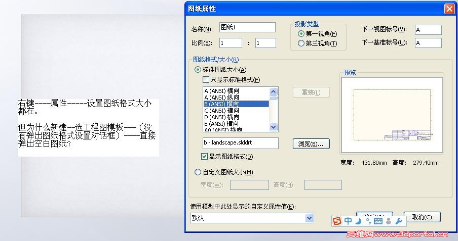

发表于 2011-1-19 08:48:29 | 显示全部楼层 来自: 中国北京
自己的模板和图纸格式有。" ?4 V8 l5 Y- e+ C
" }: y6 k; W% t( O' C. {
你的做法是直接套用模板吧?这样应该也可以。但我以前这么用过。可以试试。
+ D, m; W; m1 V* B% P; S8 j( i
- e3 P7 X8 u; J1 q4 o# ^, b我以前都是先选工程图,弹出图纸设置对话框,选自己的图纸格式来做的。" m% f8 ?; g- W2 R" Y3 ~3 M
但不知动了什么
) t9 K7 Y. u3 o2 `+ j& k# r现在选了工程图后点确认并不弹出图纸格式对话框这一项,而是直接弹出空白选项。# O+ M7 p* J) v
6 o6 o. b# |: o$ K7 D# a7 U& B9 {9 h
实在不行重装软件吧: N: d# P7 G$ A. j
这两天一直在弄这个) g' X, A( C/ S. ~8 P# n% C- \  H: L* \
郁闷无比。

发表于 2011-1-19 11:19:33 | 显示全部楼层 来自: 中国北京
搞了半天 出来了。原因还是不大明白,也不知道怎么搞出来的$ s; `& u4 i4 N) Z: s8 U& @5 j' z
2种方法都行啊。谢谢。

发表于 2011-8-23 10:50:30 | 显示全部楼层 来自: 中国浙江杭州
在选项里设置如下图:( c- q# ?0 Z5 ?+ b
* C; ?: _9 N1 k$ N: Q* U
1011938
& F; P' D8 x: z! whahap 发表于 2008-10-13 08:03 http://www.3dportal.cn/discuz/images/common/back.gif
. G$ Z; S% q& G6 |& s+ Q
- k9 q+ b: ]" K  H6 V
我晕了~~!我点了提示选择,也不行啊,还是直接进入空白工程图。。。

发表于 2011-8-25 08:39:39 | 显示全部楼层 来自: 中国黑龙江哈尔滨
在选项里设置如下图:; ^; \5 j2 q& U
% b) R& Q; b: q0 c0 t9 a. H' E1011938% c9 r: U. c2 I6 u$ ]( D/ b! P
hahap 发表于 2008-10-13 08:03 http://3dportal.cn/discuz/images/common/back.gif
是这样设置的

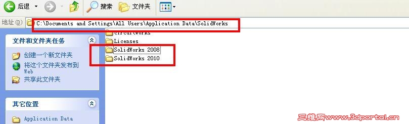

发表于 2014-1-1 14:49:45 | 显示全部楼层 来自: 中国天津
hahap 发表于 2008-10-13 08:03 static/image/common/back.gif) j9 C' O, a6 `& S
在选项里设置如下图:
9 ^1 w& ~/ j: |) I( b楼主还是不行!

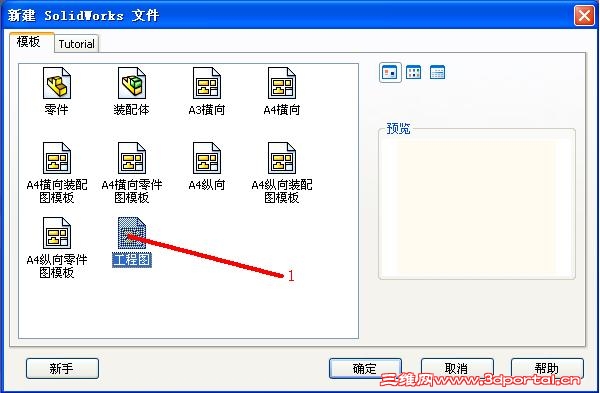

发表于 2014-5-27 06:24:20 | 显示全部楼层 来自: 中国云南昆明
wanghuiyan 发表于 2011-1-19 08:48 static/image/common/back.gif- n* N! B4 f" A. E$ Z8 M' _/ S0 {
自己的模板和图纸格式有。" u1 ^( \. z# J2 D2 k2 ~" @6 W
9 M, P  w; S6 E/ d% \* j
5 w$ i2 Y- N- A. i( N. m
直接把10楼的第二行删除就可以了。
