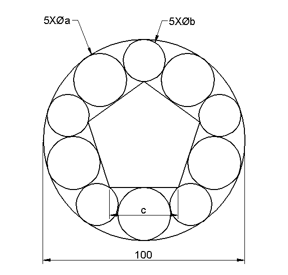

1. a 之直径值为何?9 U% U! D/ Q2 W% U& ?* C
    (A) 26.3849   (B) 26.4839   (C)26.4938: o; X% J6 d+ q' }. x
2. b 之直径值为何?2 J- L. z6 t' h
    (A)20.4489   (B) 20.4849   (C) 20.9448. Q2 [# {3 I& J, E, Y* p
3. c 之长度为何?" _% Y/ o' {2 h3 A4 ~. T4 w
    (A) 34.1556   (B)34.1565   (C)34.1654

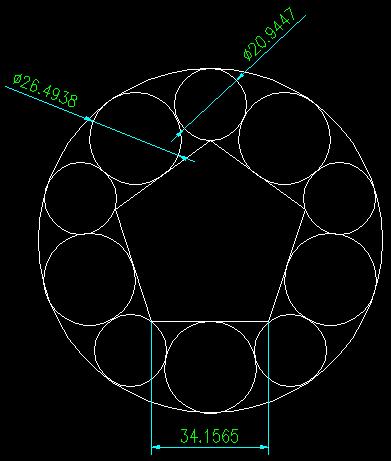

发表于 2008-10-14 14:15:07 | 显示全部楼层 来自: 中国台湾
秘窍同前题
Dwg2K.dwg

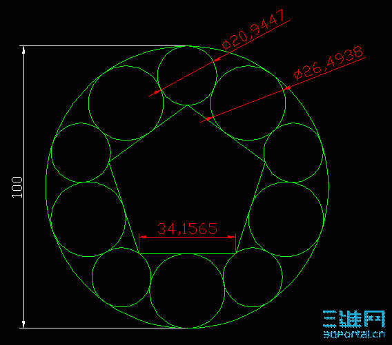

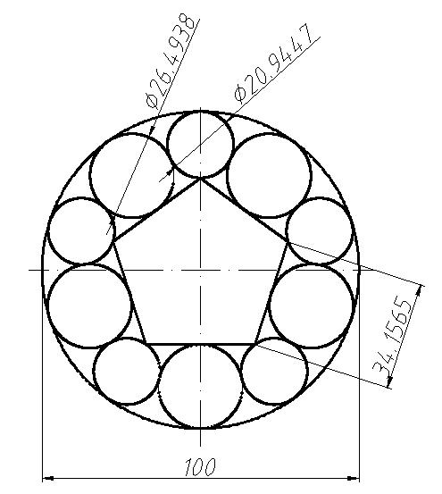

发表于 2008-10-14 23:31:47 | 显示全部楼层 来自: 中国江苏无锡
看看我做的。
2005llnn + 5 很好

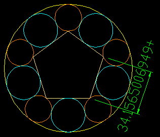

发表于 2008-10-16 15:52:01 | 显示全部楼层 来自: 中国福建厦门
俺也练习练习了!

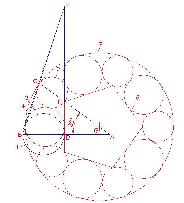

 楼主| 发表于 2008-10-16 21:15:53 | 显示全部楼层 来自: 中国台湾
1. 作成36°之任意線AB AC# Q( j# E* i( {) A3 ^7 J8 i
2. 作任意圓#1
9 w: r  b' V- c3 f! H3. 延長BC和DE線交於F+ N! z/ c/ B' {( L! [9 h4 k- ^, V
4. 以CIRCLE(2p) →1'st=C  2'nd=E →做#2圓
5 j8 G: `* L: L5 M1 g5. 以LINE →1'st=F  2'nd=tan#1圓 →作切線#4
9 k; d$ r2 S& q1 z' M) U6. 以CIRCLE(t t t) →1'st=tan#2圓  2'nd=tan DF  3'rd=tan#4 →作#3圓
- \7 L" p1 M+ w& l3 |+ p7. 以CIRCLE(3p) →1'st=tan#2圓  2'nd=tan#3圓  3'rd=perAC →作#5圓3 F8 M8 O; E1 _
8. 以ARRAY(p) →obj=#2圓 & #3圓  cen=#5圓之圓心G  n=5 →作五個環形陣列圓7 W2 v  I+ H% [; i
9. 作內接正五邊形#6
, ?9 p/ n1 A/ a" e2 ~10. 以SCALE(r) →obj=紅色部份  ref=#5圓之直徑  new=100 →將圖形縮放至正確尺寸
参与人数 1三维币 +10 收起 理由
2005llnn + 10 技术分享

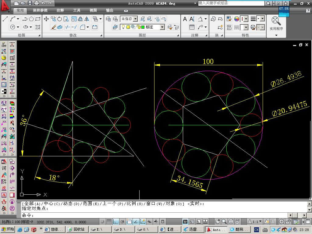

发表于 2008-10-18 23:31:26 | 显示全部楼层 来自: 中国广东汕尾
晕呀,楼主的每题(83,84,85)的做不一样,其实楼主没有发现其实中规律也就无法用通解法来做!呵呵!
, W+ i) r* R/ ~8 }( |# y看我的解法吧!
$ Z+ C5 U" [. O9 [5 s, _
, a4 @- V! w& R" G8 G. W, ?[ 本帖最后由 zwf8000 于 2008-10-18 23:34 编辑 ]

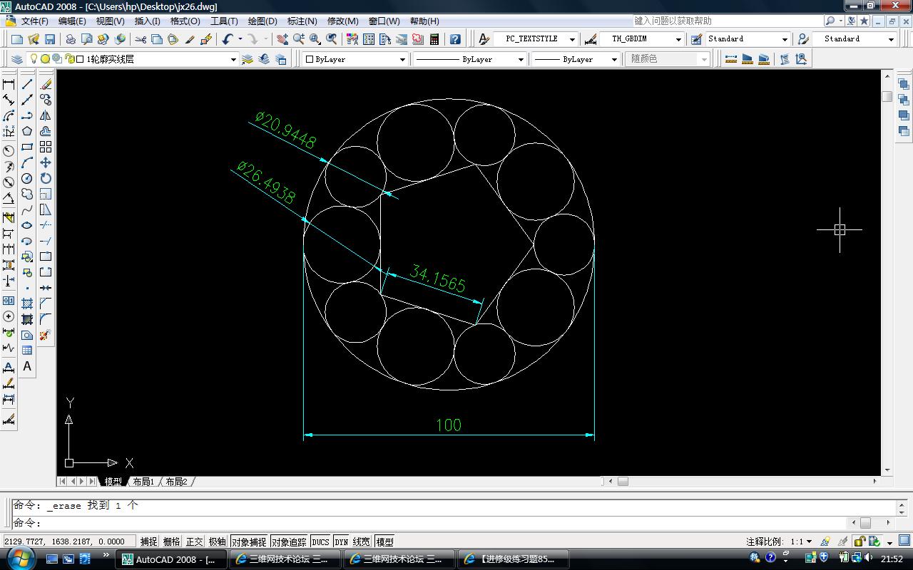

发表于 2008-11-7 21:53:43 | 显示全部楼层 来自: 中国江苏苏州
我也做了一个。

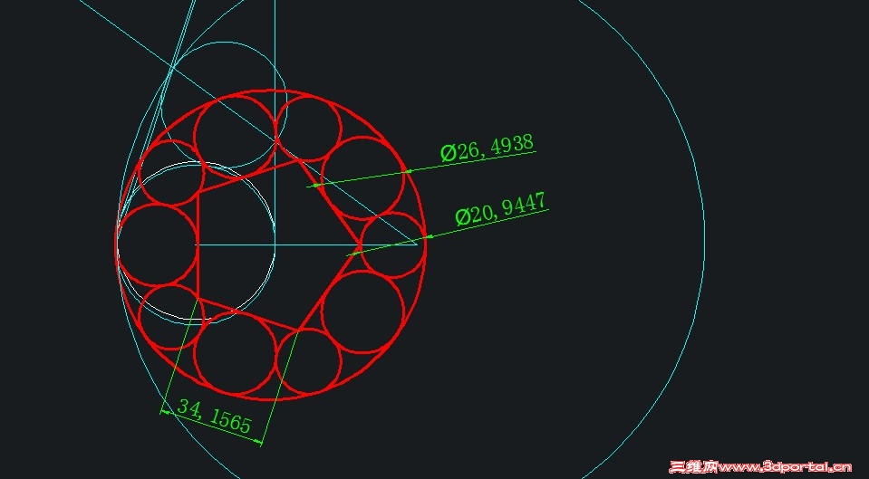

发表于 2014-3-20 21:06:06 | 显示全部楼层 来自: 中国四川成都
进修85,方法同前, F& e8 z; ?% f( F) |% W- R' w8 n
进修85.jpg . b3 F7 F9 @; S( D+ \
