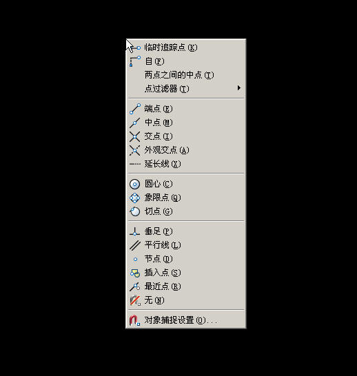

* ]- @3 ?! G1 B' i; U. W# L/ `+ r& @CAD中默认设置是双击中键是把图形布满屏幕,但现在双击中键出现如图上面的对话框它和按住shift点右键相同啦( s3 P; ^2 m2 a( A8 L9 Q: d2 q
     现在怎么才能 调整为双击中键是默认的设置呢。   请大侠们给解决下。; x0 ^$ I" c+ E5 b+ N& p

输入:
# d  U" `: [2 X' p/ `4 U4 y/ n2 b- |5 G6 b2 \. N6 D$ D7 D+ B' ^
mbuttonpan
6 j2 h9 z/ J& L9 [5 s" y& e, G8 J
将值改为1 即可.
2005llnn + 2 应助
