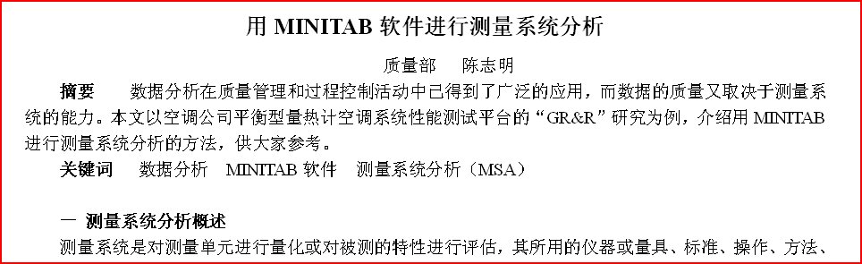

& Q0 w" z2 D) v用MINITAB软件进行测量系统分析
用MINITAB軟體進行量測系統分析.rar
67.92 KB, 下载次数: 41
