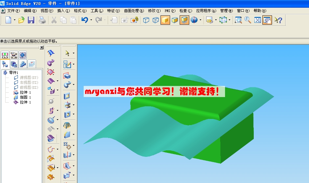

一个上面倒圆角的长方体,画一个曲面,SE20替换面不成功!SW2007替换面也不成功!. B  S' d. r3 G( E9 d
ST就没有问题哦!大家可以试一试!
# \: t. D. h0 V% T" Z( {不过,不知道SW2008和2009表现如何涅?大家试试看吧!  L" f1 L8 [6 z0 m
附件是V20的模型。0 i2 o  \3 b" n  d4 \/ }. J9 F% [- ^
更搞笑的请看八楼哦!

用SW2008试了一下
替换不了
' A8 Q; U( u( z' `2009不知道行不行

发表于 2008-10-7 22:03:14 | 显示全部楼层 来自: 中国
发现的不错呀!ST可以完美替换,sw2009仍然出错。不过需要考虑一下什么原因。
 楼主| 发表于 2008-10-7 22:21:39 | 显示全部楼层 来自: 中国山东济南
是不是因为ST的Parosolid内核版本比SW2009的内核版本高涅?
发表于 2008-10-10 11:30:34 | 显示全部楼层 来自: 中国江苏南京
ST可以完美替换,v20替换不成功
发表于 2008-10-10 11:50:58 | 显示全部楼层 来自: 中国北京
ST可以完美替换,v20替换不成功

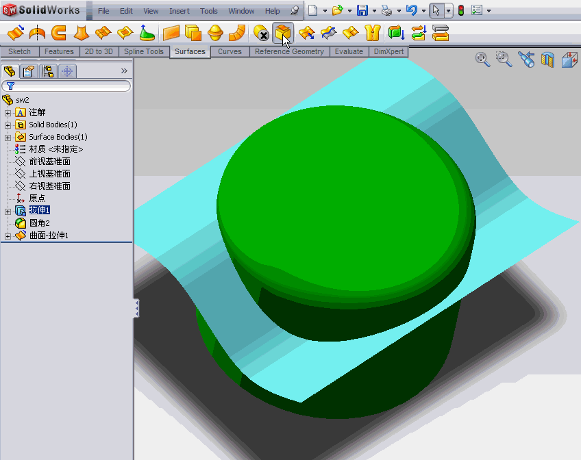

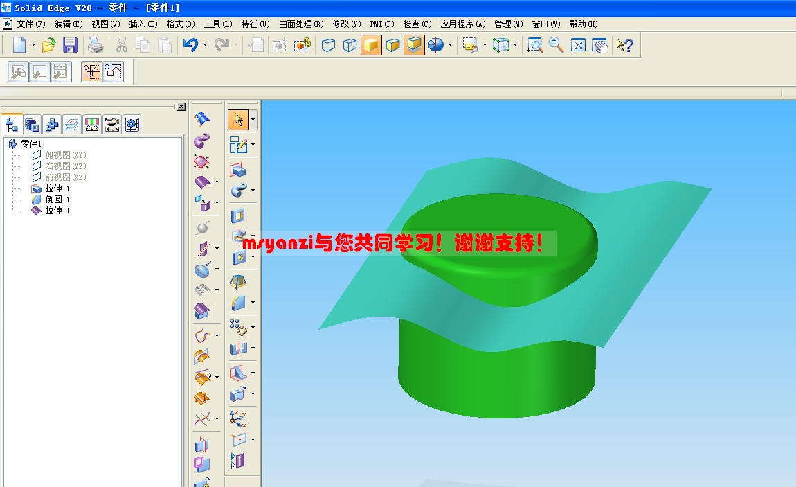

呵呵,这次SW真是出糗大啦!!!* @. N' J! q6 y1 c$ S; q0 _7 O
看看下面的图!) u3 ^! Z! ~% q& X" k# N% e
SE和SW模型在附件!! d" ^2 `0 y7 F+ N( F" D/ r

 楼主| 发表于 2008-10-10 16:32:26 | 显示全部楼层 来自: 中国山东济南
SW竟然没有提示任何出错信息!!!6 M' P* A( f8 i
操作成功啦!不过却变成这样!只有曲面,实体不见啦!$ O1 C8 O& C# R9 k1 d5 P3 R9 l
:lol: :lol:

发表于 2008-10-13 09:22:39 | 显示全部楼层 来自: 中国广东东莞
用sw2008做的,没有问题可以成功啊,请看下面的动画,不过ST的同步建模好像很不错,好像比UG还强。
