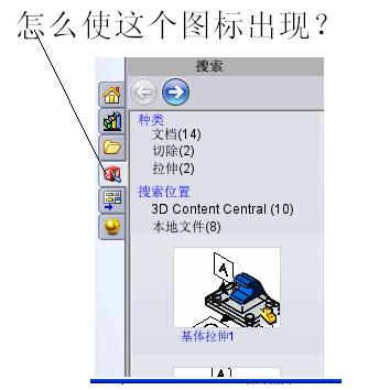

[已解决] 怎么使这个图标出现
发表于 2008-10-4 07:43:27 | 显示全部楼层 |阅读模式 来自: 中国江苏南通
发表于 2008-10-4 07:57:13 | 显示全部楼层 来自: 中国广东中山
这个是SW里的搜索文件功能,得安装这个插件: 1.jpg " L, D$ E' D+ e2 m; n, e
8 [0 F; R) i0 b, Q( c9 b1 D# t, l% E
才能使用这个功能。

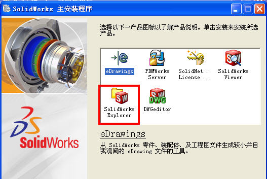

发表于 2008-10-4 14:57:26 | 显示全部楼层 来自: 中国广东中山
回复 3# 寂静天花板 的帖子
是我搞错了,谢谢指正
) i* E) H/ i: p" W' Q* X
" h' g( H  ?( O  e) y, ^8 w6 @- uSolidWorks Explorer 是一个免费软件,是唯一与 Windows 资源管理器一样直观的 CAD 文件管理器,可以方便地管理 SolidWorks 文件。 SolidWorks Explorer 包括 SolidWorks Search,能够搜索所有 SolidWorks 文件,无论这些文件是位于本地、设计库、网络、PDMWorks 库中,还是位于用户在 Web 上使用 3D ContentCentral 生成的内容中。2 }6 _4 z5 m. a0 _  D" h1 L6 G
4 S  x5 Y2 m2 {得安装这个SolidWorks Explorer才能使用桌面搜索功能
